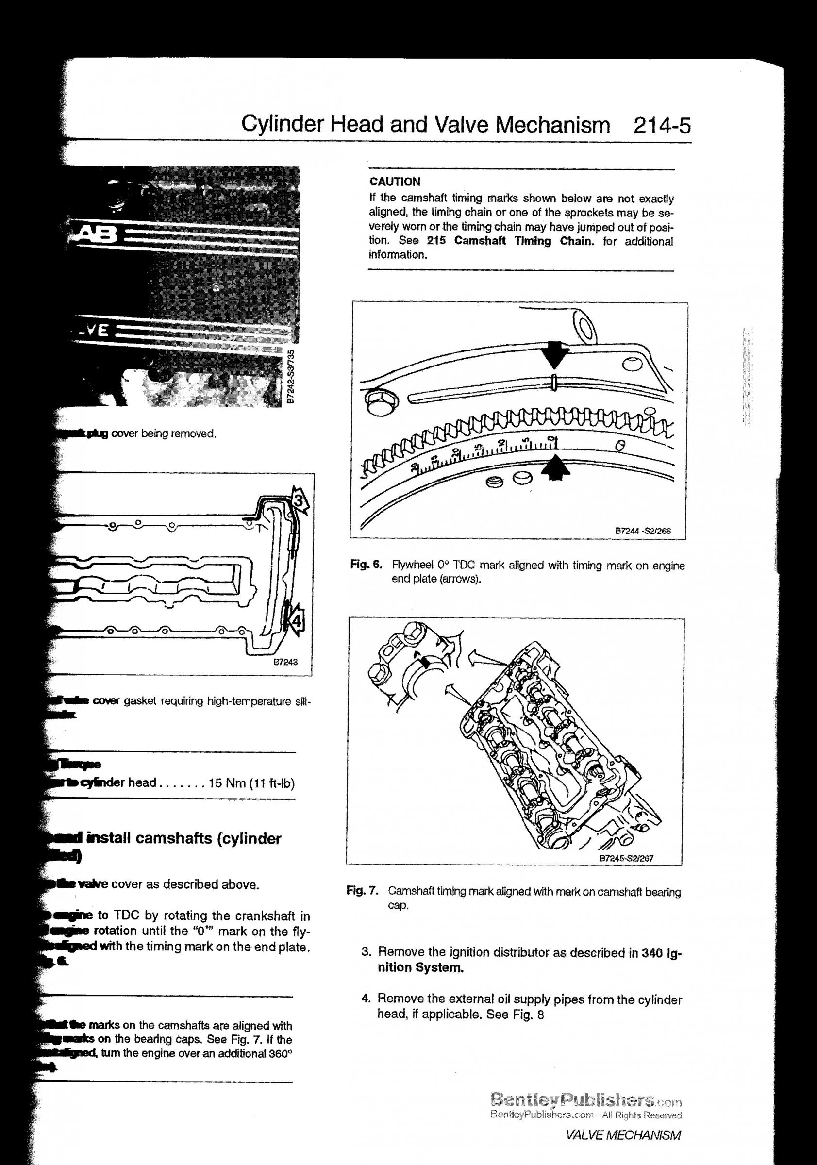

Ist eigentlich ganz einfach:
1.) Kurbelwelle an der Schwungscheibe auf die 0-Grad-Markierung stellen, und am besten festklemmen. Da ist am Aludeckel ein längerer erhabener "Strich" mitgegossen, mache morgen mal Fotos, einstweilen Bild aus dem Bentley.
2.) Nockenwellenräder lösen und beginnend mit der Einlaßseite ausfädeln (für die bei denen die Kette noch drauf ist! :-) )
3.) Nockenwellen auf die Markierungen stellen, die siehst Du schön wenn du von der Autovorderseite hinschaust
3.) Auslaßketenrad einfummeln und auf die Nockenwelle stecken, Schraube mit Hand ein paar Umdrehungen eindrehen, die Stellung kontrollieren und eventuell korrigieren
4.) Einlaßketenrad einfummeln und auf die Nockenwelle stecken, Schraube mit Hand ein paar Umdrehungen eindrehen, die Stellung kontrollieren und eventuell korrigieren
5.) Wenn alles passt Kettenräder und Kettenspanner mit 63 Nm (aus Bentley) anziehen
6.) Den restlichen Kram am Motor vervollständigen.
Und ergänzend:
"Nein" die beiden Markierungen auf den den Nockenwellenzahnrädern (aus Richtung Fahrersitz zu sehen sind) müssen nicht parallel nach oben zeigen. Die sind nur zur Verwirrung drauf. :)

Die Markierung am Schwungrad hab ich gestern nicht so richtig hinter dem Deckel erspähen können. Hatte ein paar Schrauben von dem Ding mal gelöst, damit man den so ein bisschen wegklappen kann aber ich scheine blind zu sein. Wir hatten vor dem Ausbau alles auf 0 gestellt / auf Markierung. Und da stimmten die Nockenwellen, Zündung und die 0°-Marke an der Plastikabdeckung vom Schwungrad alle überein. Ich denke dann sollte es auch die Marke an der Plastikabdeckung tun.
