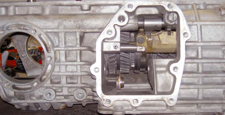

Unterhalb der Kupplungswelle befindet sich die Schaltstange, welche wiederrum die Schaltgabeln hin-und her bewegt !
http://www.forum-auto.de/technik/getriebe5neu.jpg

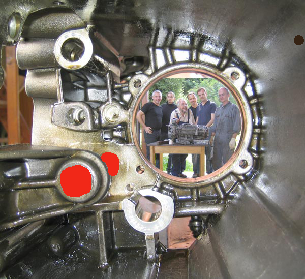

Auf dem zweiten Foto ist die Schaltwelle=Schatlstange zu sehen
http://img.photobucket.com/albums/v164/obsi2000/RWgang-Synchronfeder-600.jpg

Deiner Beschreibung nach reparaturwürdig. Der Fehler sollte im Bereich der Schaltgabeln zu finden sein.Ausbau und Zerlegen des Getriebes erscheint aber unumgänglich.
