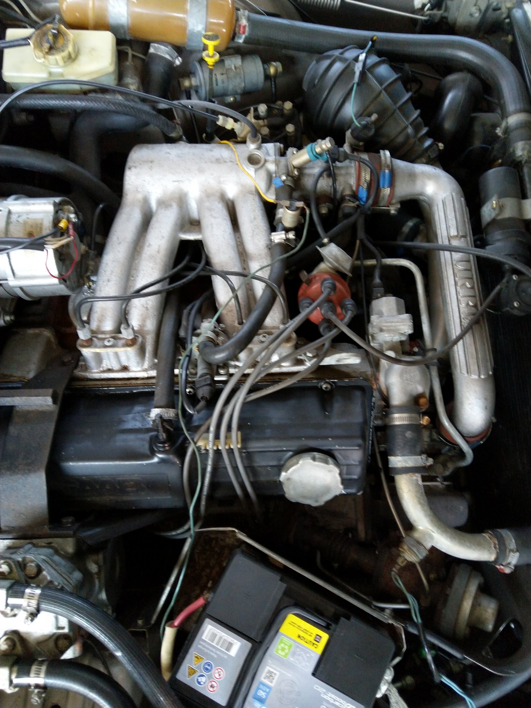

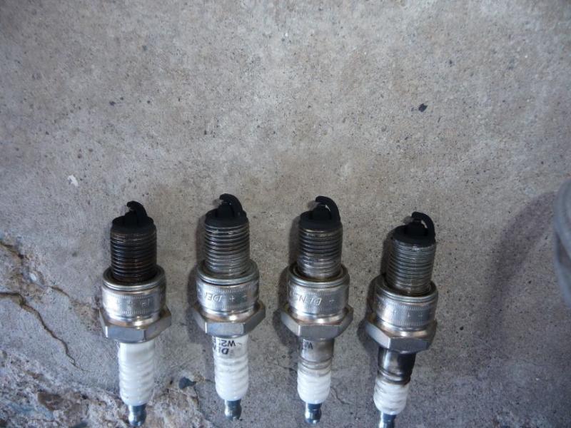

So, heute hab ich nochmal etwas genauer nachgesehen und hatte auf dem Plan die Zündungsverschleissteile zu erneuern.
Kerzen rausgemacht und es waren ALLE total verrußt.
Verteilerkappe und -finger waren in neuwertigem Zustand, ebenso die Zündkabel. Habe ich dann alles, bis auf die Kerzen drin gelassen.
Verteilerwelle mit etwas Öl vom Peilstab versorgt.

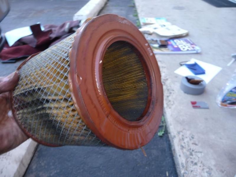

Dann der Luftfilter.
Er SCHWAMM im Öl!
Behälter gereinigt, LuFi-Einsatz gewechselt.

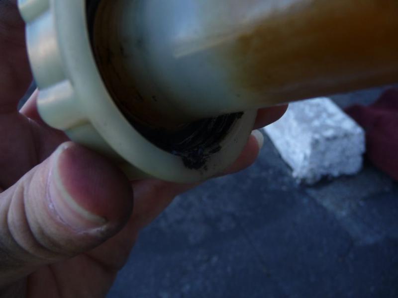

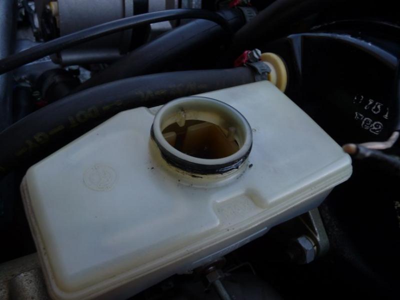

Dann habe ich mir Klaus' Rat vorgenommen und habe nach den Ausgleichsbehältern für Kupplung und Bremse gesucht!
Klaus, das war gemein! ;o)))))))
Nach 10 min. verzweifelter Suche habe ich bemerkt, dass es ein und derselbe Ausgleichsbehälter ist! Grrrrr!
Ich hab vielleicht gesucht! ;o))
Dann kam der Deckel dieses Behälters mal unter die Lupe.
Ich hatte ja schon den Stecker als Ursache für die flackernde Leuchte in Verdacht.
Der Pegel stand etwas über "Min" und dann sehe ich, dass der Deckel bereits gesprungen ist.
Irgend ein "Spezialist" hat einfach Dichtmasse reingemacht.:eek:
Ich werde mir jetzt was Provisorisches zusammenbasteln.
Keinesfalls werde ich irgendeinen Schmonz da hinschmieren. Nicht auszudenken, wenn da was in die Bremsflüssigkeit reinfällt.
Naja, also wieder aufgefüllt und die Leuchte gibt jetzt Ruhe.
War wohl nur der Pegelstand.
Muss jetzt halt aufpassen, denn der Siedepunkt der DOT-3 ist sicher schon gewaltig gefallen.

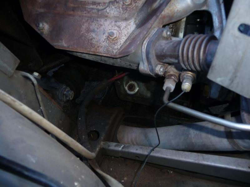

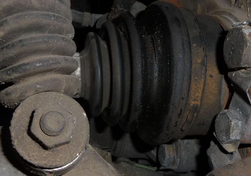

Die Antriebswellenmanschette auf der rechten Seite ist hin!
Wenn ich an der Welle rüttele findet sich merkwürdigerweise auf der linken Seite sogar noch mehr Spiel. Deutlich fühlbar.
DAS ist jetzt echt ätzend!
Hoffentlich hält sie es noch den Rest der Tour aus.
Sind immerhin einige tausend Kilometer.:confused:
Was belastet das Wellengelenk denn besonders???
Ich vermeide jetzt so gut es geht einen starken Lenkeinschlag und sehe von rasanter Kurvenfahrt (is hier ja eh nicht!) ab. Schade eigentlich. ;o))

Das Getriebeöl konnte ich nicht prüfen.
Ich hab ja auf dem Parkplatz des Motels meine Inspektionen gemacht.
So einen Vierkant habe ich einfach nicht da. Mist.
Und jetzt, sozusagen on tour, will ich nicht schon wieder Batteriekasten etc ausbauen um an diese Schraube zu kommen.
Sollte ich doch????????

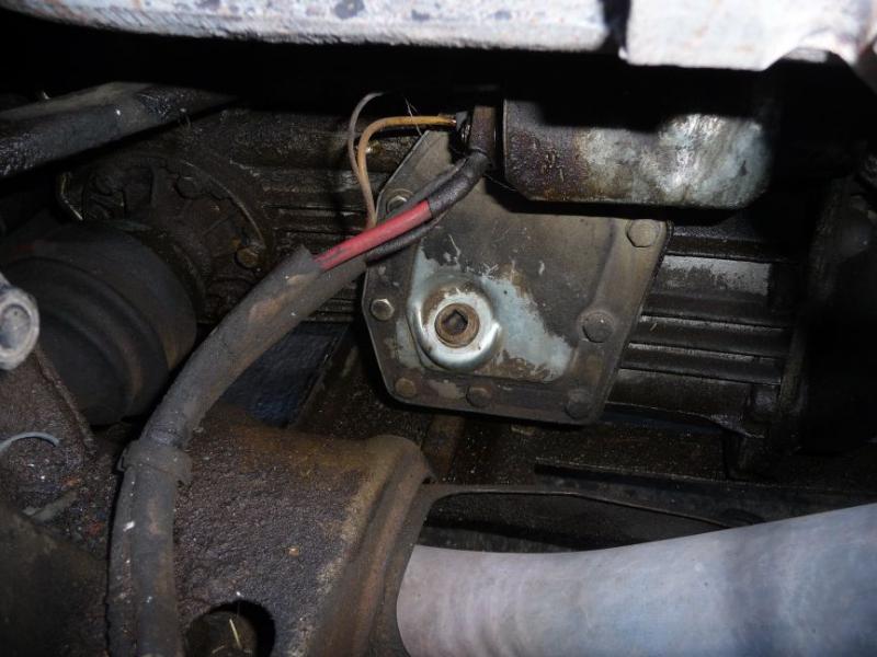

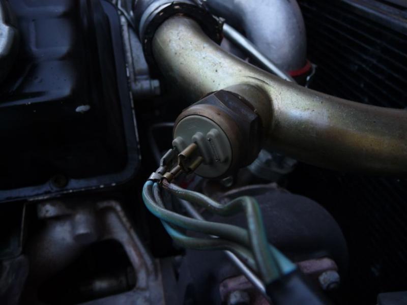

Au, fast vergessen!!!
Auf dem einen Bild ist das Wasserrohr zu sehen.
Fehlt da ein Stecker?
Ist da was abgebrochen?
Ich habe kein loses Kabel gefunden!
Ja, bitte, mach Dir die Mühe!
Im Hinblick auf die massiven Ölverluste (wahrscheinlich hauptsächlich vom Motor/KW-Simmering) solltest Du ausschliessen, dass die Schaltbox trocken läuft!
Zum Kupplungs-/Bremsausgleichsbehälter: Das Suchspiel war keine Absicht von mir, nur etwas ungenau formuliert.:redface:
Das defekte Antriebswellengelenk ist natürlich unangenehm, aber zur Geradeausfahrt sollte es noch reichen:rolleyes:
Vielleicht als Notmassnahme von aussen weiteres Fett zuführen und etwas Folie o.ä. drum?
Sieht aus wie der Thermoschalter der Klima (? Kenne ich beim 99 nicht)
Dann kann das so bleiben.
OK!
In meiner RepAnleitung steht zum Getriebeölcheck nichts drin!
Ich gehe davon aus, dass es bis zum unteren Rand der Öffnung stehen sollte.
Richtig?
10W30 oder 10W40????
Richtig. Zum Nachfüllen reicht Dein Motoröl.
Meine 2 Cent um Klaus' Rat zu ergänzen:
Fett in die Manschette pressen und es sollte bei der Werkstatt solche Reparaturmanschetten geben, die man um die originale klemmt (entweder einseitig geschlitzt oder zweiteilig, jeweils mit zwei Schellen). Das verhindert jedenfalls das das Fett gleich wieder rausfliegt.
Harte Lenkeinschläge mit Gasgeben vermeiden und den Ladedruck "mal einfach Ladedruck sein lassen".....heißt: nicht auf den "Pinsel" latschen wie ein großer!
Ansonsten: "Irgendein" Öl im Getriebe ist besser als garkeins! Kann sein das die Schaltbarkeit ein wenig darunter leidet, aber besser als keine Schmierung!
Naja, so ungenau war die Aussage von Klaus gar nicht. :tongue:
Hatte es zumindest so verstanden, dass ein Ausgleichsbehälter für Kupplung UND (im eigentlichen, mathematischen Sinne) Bremse vorhanden ist.
Zu dem Deckel: Sind die nicht baugleich am 99 und 900? Dann könntest du ja versuchen auf einem Schrottplatz fündig zu werden. Davon gibt es in den USA ja genug und vielleicht findest du dann sogar einen mit Saabs.

Das Gummi der Achsmanschetten ist irgendwann spröde.
Dazu noch ein Tipp: Bitte versuche NICHT die Manschette zu kleben. Dann reißt sie garantiert an anderer Stelle. Im Notfall, wenn gar nichts zur Hand ist, dann klebe lieber etwas drüber.
Die beste Lösung (nach Tausch gegen neu) ist wohl noch die, die Kevin vorgeschlagen hat.
