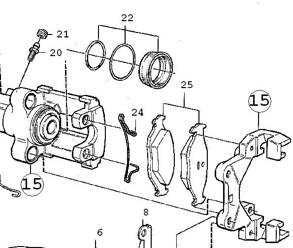

Wenn es das ist, was ich denke:
Das ist im Montagesatz enthalten. 2 Stifte, mit denen dieses Federblech gesichert werden. Das hält die Bremsbeläge davon ab, aus dem Bremssattel heraus zu fallen.
Das Klapperproblem wird von der Feder Nr. 24 am hinteren Bremssattel verursacht (siehe EPC Screenshot). Diese ist etwas schlapp geworden. Entweder rausreissen, nachbiegen und wieder rein - oder neu kaufen. Wobei ich zu ersterem tendieren würde (hatte ich bei meinem auch. Nachgebogen und gut war). Man kann daran nichts falsch machen. Die Feder ist aus Edelstahl und verträgt schon einiges.
@nandonando: DANKE!! Genau die meinte ich!!!
Exakt! Vorspannung der Feder erhöhen und gut. Wenn's weiter klappert, ist es die von Dr-D genannte Ursache. Viel Erfolg!

morgen kommen hinten neue verstärkte federn von skanimport rein. dann guck ich gleich auch mal nach diesen Federn.
