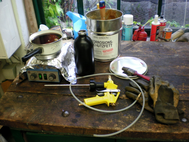

Ich hab vorgestern 4kg Sanders Fett in die Karosse gepumt und denk das sollte für die nächsten (sporadische Nutzung und stets Garage) Jahre reichen.
Falls Du alle 3-4 Jahre erneuerst...und die richtigen Stellen getroffen hast:cool:
...ich denke schon - die Karosse ist ja total leer :smile:

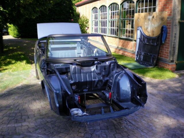

Das sieht ja schon ganz gut aus. Schön, das die Dinger inzwischen wieder Ihrem Status entsprechend behandelt werden.

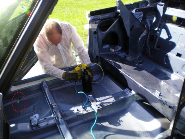

Hoffe, Du hattest Dir gut was untergelegt. Ist sonst schade, um die schönen Steine.
Und der Topf ist auch eine nette Variante. Geht evtl. sogar schneller, als bei mir. Ich habe immer 2 oder 3 Wasserkocher (mit Platte, nicht mit offener Wendel) im Einsatz.
Aber wie bist Du mit 4kg hin gekommen? Also ich denke, dass im immer mind. 6 (und mehr) brauche.

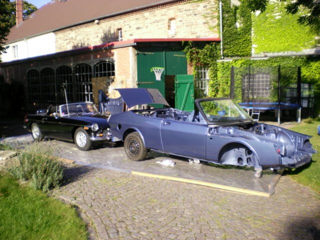

Na, das ist doch so aber Standart, oder? OK, MG8s Cab mag evtl. noch neu lackiert worden sein, aber ebenso gestrippt war TuCab auch gerade (und ist es teilweise noch).

hab doch Folie drunter :flute:
Da ich weder Unterboden noch Radhäuser oder den Motorraum eingefettet habe, hat´s gereicht. :smile:
...der "kleine" hat auch noch einen Schwapp in die Schweller bekommen
Was sich im übrigen toll macht, wenn das Teil vorn so weit nackt ist, ist der Wiederanbau des dicken Aluträgers vorn und das dortige Untersetzen einer Sackkarre. Damit konnte ich bisher alle vorn so weit 'befreiten' 900er hervorragend aus der Garage schieben (und auch wieder rein).
Und, den Namensgeber gleich mit 'versandert'?

Wollte das meinem ´70er 99 schon länger mal angedeihen lassen . Bisher hat mich allerdings ein Umstand davon abgehalten : Der 99 ( und ich denke beim 900 wird es wohl auch so sein , acuh wenn ich das jetzt nicht schwören könnte ) hat doch Schwellerentlüftungen in den Innenraum hinein .
Ich hab da irgendwie Angst , dass das Fett dann zu kriechen beginnt und mir die Teppiche versaut .
Gibts da irgendwelche Erfahrungen oder Überlegungen dazu ?
Meinst du die im Kreis ? Wie wärs mit zutapen, die anderen im Schweller sind ja ab Werk auch(was man auf dem Foto schlecht sieht, da Tape in Wagenfarbe).

Beim 99er sehen sie , wenn ich mich recht erinnere , etwas anders aus , aber grundsätzlich meine ich die .
Ich habe bei mienem Seinerzeit die Schweller mit einem Korrosionsschutz-ÖL geflutet und dazu die Löcher auch verschlossen .
Bedenken hatte ich beim Mike Sanders Fett nur wegen der angeblich so hohen Kriechneigung ...
Soooooo dolle kriecht es nun auch nicht. :rolleyes:
