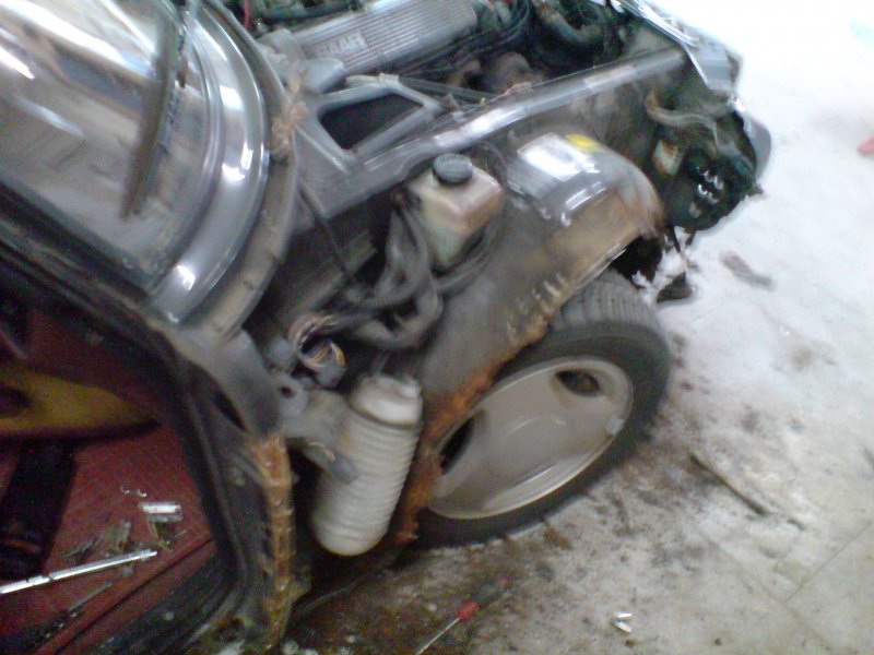

Ist jetzt ein 8V Turbo Graumetallic mit Airflowkit und Aerofelgen geworden, Kotflügel aber auch hin.
1. Also Außenkotflügel habe ich raus, Innenkotflügel gibt es die Dengellösung oder gibt es den zu kaufen? Ist einfacher und die perfekte Lösung
2. Tacho geht beide Kilometerzähler nicht
3. das war es erst mal, erhöhten Leerlauf habe ich erledigt, Benzinpumpenrelais habe ich schon bei der Abholung instandgesetzt.
Ein gerissenes Amaturenbrett hat er auch, aber wie gesagt das mach ich in gleicher Farbe Echtleder:biggrin:

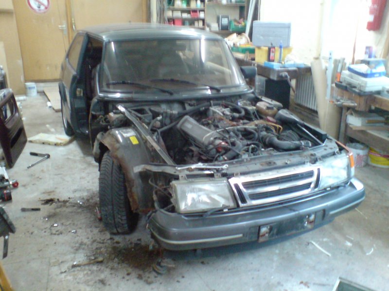

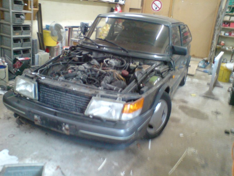

Da ein paar Bilder vom Handy.:nurse:
8v mit 16V-Servopumpe?
16V-Servopumpe mit 8V Kopf?
Nee, nicht nur der 8V-ZK auch die Kjet ist offensichtlich anwesend.
Nun sei mal nicht so kleinlich...
Vielleicht löst bantansai ja noch das Rätsel, warum da anscheinend eine 16V Servo drin ist (oder zumindest der AG-Behälter)
Gibt es so 87, 16vPumpe, 8V tu.Dirk aus Kempten hat sowas auch...
hat mein 88er auch.....
Aber nicht mein ehemaliger, oder ? :smile:

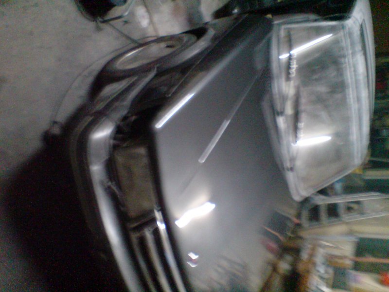

Sieht schon wieder ein bischen nach Auto aus.

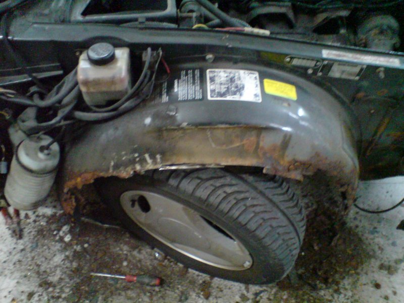

Radhaus ist geschweist mit Reparaturblech als Neuteil von Flenner.
Kotflügel habe ich mal angeheftet um schon mal was zu sehen.
Morgen noch den Radlauf zum Kotflügel richten.
Bis zum Wochenende sollte alles soweit sein:biggrin:. Naja bis auf Lack.
Zum Stand der Dinge, habe mir gerade eine Portion Mike Sanders bestellt, werden dann auch meine 3 anderen geniessen.
Werde morgen den Restrost mit Fertan behandeln, dann kurzfristig sichtbare Innenteile lackieren und danach mit Mike Sanders behandeln.
Wie sieht es aus mit den Schweissbereichen, ich habe es überlappend geschweisst (das Radhaus).
Optisch möchte ich die Schweisspunkte verputzen. Das Radhaus Radseitig mochte ich Grundieren nach Fertan und dann wieder Unterbodenschutz.
Reicht Eurer Meinung nach das reinlaufende Fett zum Korrosionsschutz, also von oben zwischen den Schweißpunkten durch?

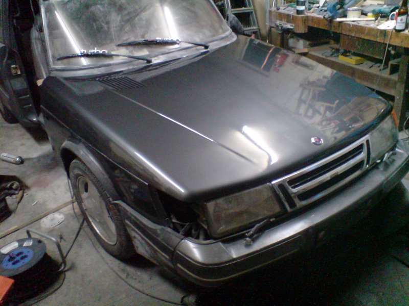

Kotflügel ist samt Innenkotflügel eingeschweißt ( ÜBRIGENS ORIG SAAB KOTFLÜGEL, Passform einfach super:rolleyes:), Fertan ist am Restrost heute wird gespült und grundiert.
