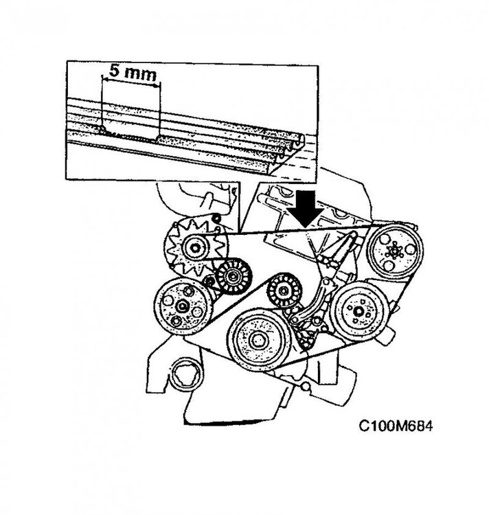

Ich hab ein riesiges prob, ich soll für eine bekannte in ihrem 9000er nen neuen keilriemen reinmachen. Der wagen ist ein 9000 bj: 90 2,3 turbo. So jetzt zum problem, der alte riemen wurde abgeschnitten und weggeworfen,und ich habe keine ahnung wie der durchgefädelt wird. Könnte jemand ein pic von seinem motorraum machen oder ne zeichnung reinstellen wie der langläuft, und es wäre nett wenn mir noch jemand sagen könnte was abgemacht werden muss bzw wie ich den da drauf bekomme. Danke schonmal im voraus.

So sollte es aussehen....
Danke für das pic. Gibts noch was zu beachten oder ab-losschrauben?
Ja,
z.B. dass die Schraube der Spannrolle ein Linksgewinde hat (wird rechts herum gelöst!!!)!!!
Und dass das Spannen des Riemenspanners mit konstanter Kraft (nicht mit brutaler plötzlicher Gewalt) zu machen ist.
Das Lösen der Schraube der Umlenkrolle sollte eigentlich mit montiertem Riemen erfolgen (sonst kann man den Riemenspanner schlachten...)

Oder man nimmt zum Lösen einen Schlagschrauber - dann ist das einleitende Moment (man arbeitet zu einem ansehnlichen Anteil gegen die Massenträgheit) nicht so groß wie wenn man an der Knarre hängt - allerdings ist da wichtig, das man in die richtige Richtung versucht zu lösen...
ohne das Spann- / Fixierwerkzeug, das den hydr. Spanner fixiert, bis du den Riemen aufgelegt hast, würde ich da nicht anfangen !
Vielleicht irgendwo ausleihen, dieses Spezialwerkzeug hilft jedenfalls ungemein !!!

Braucht man nicht. Ein langer 17-er (?)-Ringschlüssel reicht.

Der (übrigens 16-er-)Schlüssel wird von unten nach Entfernung der vorderen Radhausschale auf die Schraube der vorderen spannrolle gesetzt und dannlangsam nach vorne (Richtung Fahrzeugfront) gezogen. Dann drückt der Spanner sich zusammen und der Riemen kann aufgelegt werden.

Also, *ich* hab zum Riemenwechsel noch *nie* eine Radhaus-Schale weggebaut.
Bin ich viel zu faul für. Eigenbau-Kopie vom "Sonderwerkzeug" für B204 & Co. ist doch wohl viel schneller gebastelt, als den Plastik-Nippes zu entfernen...
...denn soooooo schwer ist es ja wirklich nicht, in einem Stück Flacheisen zwei Löcher zu bohren und zwei Bolzen einzuziehen...
Wen's interessiert
Lochabstand ca 115mm, eine Schraube ca 40mm, die andere etwa 30mm lang durchstecken und mit Mutter kontern oder festpunkten.
Und beim B202 ist's ja wohl noch einfacher...

Ich hab den Riemen bisher immer über die Umlenkrolle drauf geschoben, aber gut zu wissen, dass es auch noch anders ohne Spezialwerkzeug geht :)

Schraubendurchmesser 5 - 6mm, dann funktioniert das....

aus gegebenem Anlaß weise ich daraufhin, daß es sich lohnt, nicht nur den Riemen, sondern auch den Spanner und die Umlenkrollen zu wechseln, wenn man nicht mit erhöhtem Risiko durch die Welt fahren möchte.
