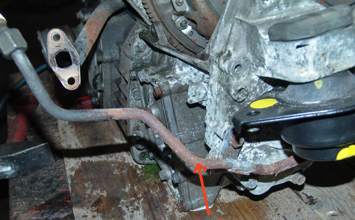

Inzwischen hab ich den Motor endlich ausgebaut (was lange währt, wird endlich gut:redface:).
Meine Fragen haben auch nichts mit dem Gewicht zu tun. Ich hoffe es kann mir trotzdem jemand helfen betreffend der Dichtung des Getriebedeckels und des Kühlrohrs auf dem beiliegenden Foto/Bild.
Bekommt man beides noch und wenn ja, bei wem? Wär super, wenn mir jemand die Teilenummern nennen könnte. Finde weder im EPC noch im Flenner-Katalog was..
[ATTACH]59976.vB[/ATTACH][ATTACH]59977.vB[/ATTACH]
Vielen Dank!
...die dichtung für den deckel gibts nicht (mehr)... flüssigdichtung verwenden. das wasserrohr gibts meines wissens nach noch...75 49 918
Super schnell! Vielen Dank!
...das wasserrohr gibts meines wissens nach noch...75 49 918
Sollte Flenner oder Skandix liefern können
...immer wieder gerne...

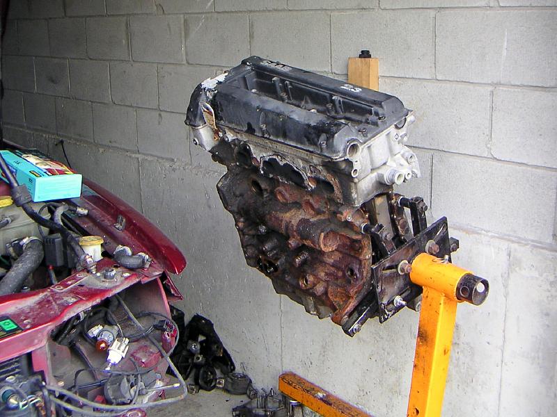

So, da wir hier in dem Fred so schön beim Herauswuchten des Blockes waren, nun mal eine Frage zur weiteren Motor-Behandlung: Wie flanscht man das Ding am besten an 'nen Motorständer :confused:
Mit so einer netten Glocke, an welcher man an Stelle des Getriebes den Motorträger anflanschen kann, sieht es beim 900er ja eher schlecht aus.

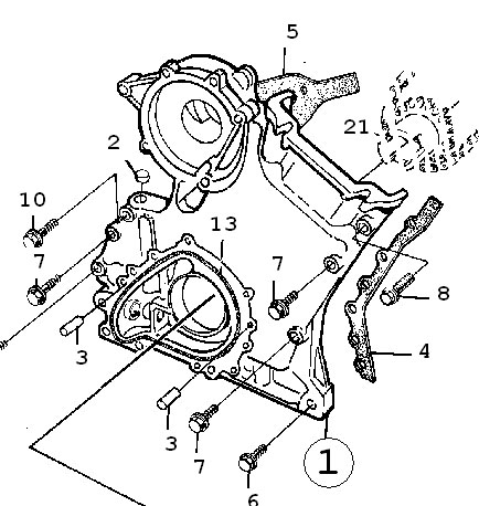

Erst das Stirnwandteil (75 16 255) abschrauben? Finden sich dann am Block passende Aufnahmen?
Ein stabiler Tisch genügt doch.
Mag sein. Aber das Ding drehbar zu haben, hat auch nette Seiten. Außerdem liegt mir der Kram dann zwischenzeitlich nicht im Weger herum, weil ich den träger wegschieben kann.
Leider nur teilweise drehbar, doch 1A verschiebbar:
http://www.ebay.de/itm/Werkstatttisch-Arbeitstisch-Schwerlasttisch-Rolltisch-NRW-/200792417699?pt=DE_Haus_Garten_Heimwerker_Werkstattausr%C3%BCstung&hash=item2ec02925a3
Wie hatten die SAAB-Leute das Problem eigentlich gelöst ?
Gruß->
Das Befestigungsproblem bleibt aber unverändert.
.Außerdem liegt mir der Kram dann zwischenzeitlich nicht im Weger herum, weil ich den träger wegschieben kann.
jep, mein Tisch hat Rollen.:smile:
Ist das Prinzip übertragbar ?
Ist doch das gleiche Ding in grün, meine gelb.
Also doch wie vermutet:
