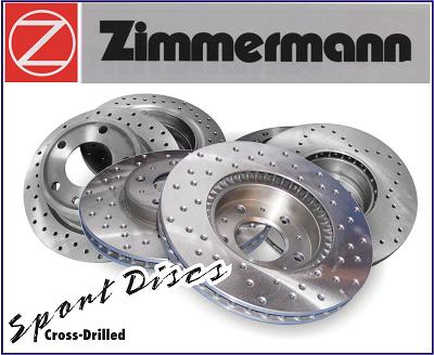

http://www.autoteile-ralf-schmitz.de/images/zimmermannbohrer_180.gif
laut dem bild sind die nachträglich gebohrt, naja
dann kann man folgendes auf deren homepage lesen,
Neues Bohrbild . . .
Um der gelegentlich aufgetrenen Rissbildung der "alten" Sportbremsscheiben entgegenzuwirken, hat die Fa. Zimmermann seit neuestem die Produktion der gelochten Scheiben auf ein neues Bohrbild vorgenommen.
Die Bohrungen wirken optisch noch ansprechender (Optik wie bei den serienmäßigen Bremsscheiben der neuen MB S-Klasse) und bieten einen noch besseren Schutz vor Hitzerissen.
das problem ist den also bekannt
genau dieses "neue" Bohrbild hatten meine scheiben damals auch, wenn das schon der bessere Schutz vor rissen ist weiss ich ja nicht
