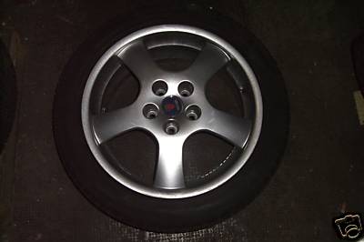

ich wollte mir neue Winterreifen für meinen 9-3 kaufen, da die alten nicht mehr so viel Profil haben.
Jetzt hab ich zufällig bei einem Auktionshaus 17" Felgen mit Winterrefien gefunden. Der schreibt, sie passen für das Faceliftmodell ab 2002 ???
Ist doch mit meinen Lochkreis Bj. 2000 gleich oder?
MfG
Ja, Lochkreis ist gleich - da es sich aber um Felgen aus dem Zubehör handelt, entscheidet ganz alleine die jeweilige ABE ob und mit welcher Reifengröße Du die Felgen fahren darfst.
Ja, danke dir. Sind Borbet Felgen und er hatte sie ja schon mal auf dem 2002er ? Modell. So schlimm wirds nicht sein. Mal sehen, ob ich die kriege!
MfG
Da ich Dich nicht ins offene Messer rennen lassen will:
Nein, die Felgen passen, die Bereifung ist aber lt. ABE nur für den Saab 9-3 II zugelassen.
Oh, naja ich weiß nicht. Mal sehen ob ich zuschlage. Hab bis jetzt 16" Viking Felge im Winter und da ich eh neue Reifen brauche, dachte ich mir gleich die 17" Felgen kaufen. Auf den 16" hab ich 205/50 R16. Ggf. eintragen wenn nötig!

Von 98-01 war 205/50/16 auf der Viking angesagt. Der WIReifen ist derartig teuer das ich sie dieses Jahr runter geschmissen habe. Ab 02 waren auch 205/55/16 auf der werkseitig montierten 16´Felge zulässig - der Reifen kostet knapp 50,- pro Stück weniger. 17´ 215/45/17 basieren preislich noch über dem 205/50/16 als WiReifen. Da ich hier die letzten vier Winter die Reifen auf Asphalt abgefahren habe werde ich diese Saison keine mehr aufziehen. Falls es einen, oder zwei Tage schneien sollte, bleibt der SAAB in der Garage, falls die Eiszeit einzeihen sollte liegen immer noch die "guten" 15`Stahlfelgen im Keller die dann mit 185ern bestückt und aufgezogen werden. Dies gilt hier für den Niederrhein mit seinen Irischen Winteren = nur Regen und Nebel.:rolleyes:

Mit den Reifenpreisen kann ich Bibo93 nur Recht geben. Komische Größen und preislich auch nicht so billig bestes Beispiel meine 215/45 R17 Three Spoke Double

Nein, leider eben nicht. Es gibt eine andere, ab dem MJ 02 Verbaute 16`Felge, auf der Saab die 205/55 freigegeben hat. Leider nicht die Viking.
