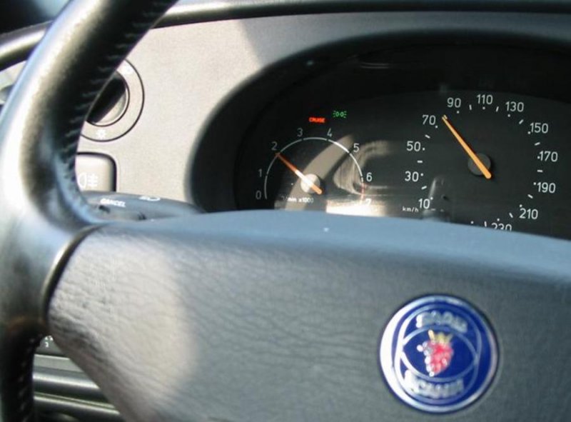

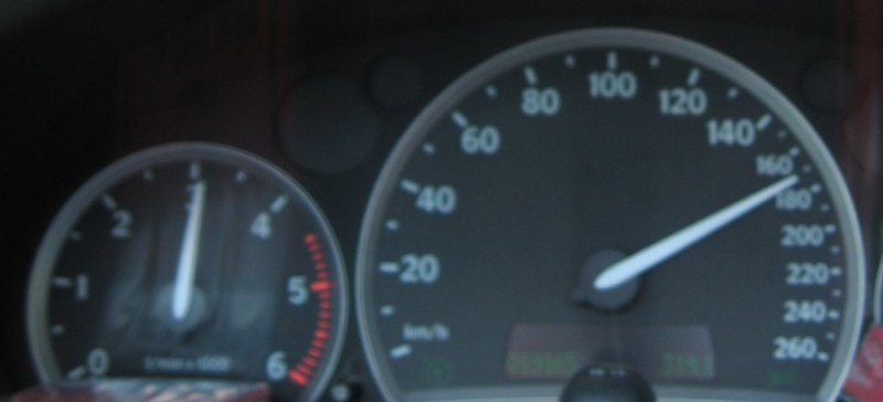

9.3II bild hab ich auf dem weg nach CH aufgenommen (knapp 7l durchschnitt, bei nicht mehr als 3000u/min)
900II als ich mit WW dahinter langeweile hatte
