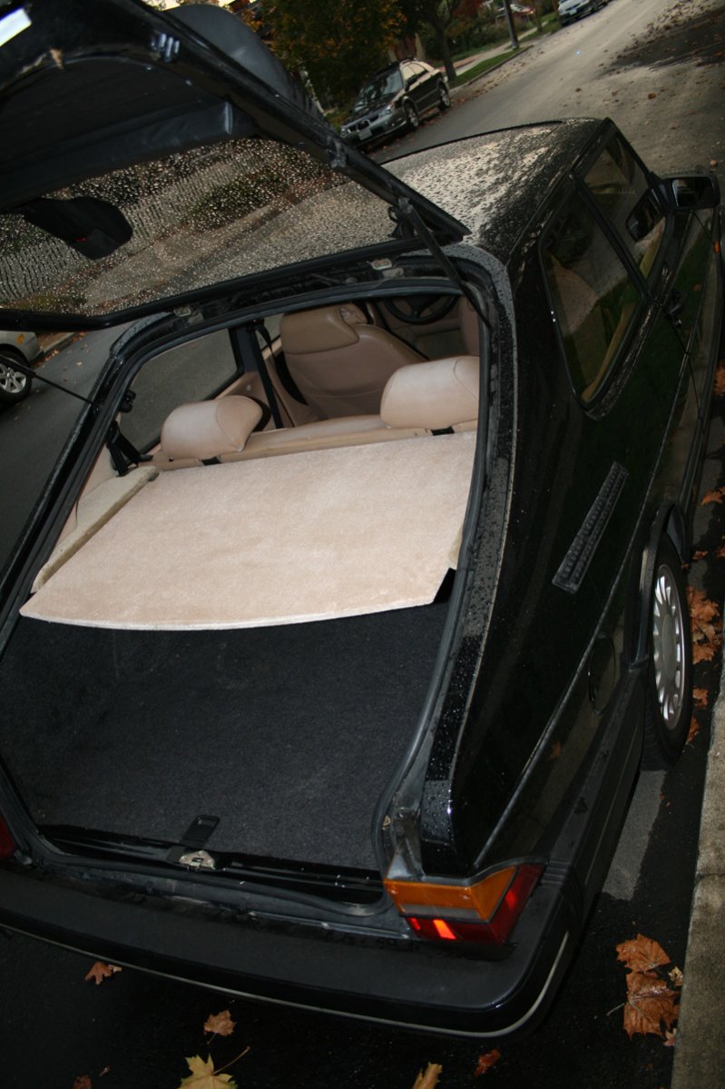

Ich bin der Meinung, das ein Soundboard wenn es richtig gemacht und bestückt ist sicher ist (einem nicht bei einer Kollision um die Ohren fliegt) und gut genial klingt. Auch hat es den Vorteil das man nicht viel vom Kofferraumplatze verschwendet. Und ein Subwoofer ist dann auch für die meisten Geschmäcker unnötig (bei korrekter Tieftöner bestückung) Wenn man die Verkabelung der Lautsprecher nun noch mit einem pracktischen Stecker versieht kann man das ganze Board auch in wenigen Sekunden einfach rausnemen, wenn der Platz dann doch mal gebraucht wird... Wenn man das ganze noch richtig bezieht sieht man noch nicht mal was von der "fetten" Anlage.
Ich habe meine hässliche vermultschte, überriechende orginal Hutablage immernoch im Keller. Weiss nicht wie man so was überhaupt im Auto haben will. Ich habe mir eine etwas stärkere Presspahnplatte in den gleichen Massen zurechtgesägt. Dann Löcher für die Lautsprecher gesägt. Die Lautsprecher und Querverstrebungen (damit das Brett bei lauteren Pegeln nicht rumwobbert oder sich über die Jahre verbiegt) eingeleimt und verschraubt und dann mit Luftdurchlässigen aber kaum elastischem Stoff vom Sattler (passend zum neu gemachten :biggrin: Himmel bezogen).
Einzigstes Problem was ich mit der Konstrucktion habe ist das die orginal dämpfer für die Kofferraumklappe nicht stark genug sind das ganze beim öffnen mit nach oben zu ziehen....
Kennt vielleicht jemand stärkere Dämpfer die passende Abmessungen haben um die Orginalen zu ersetzen ?
Also mir ist nicht bekannt, dass die Heckklappe jemals die Aufgabe hatte, die Hutablage mit hochzuziehen :confused: Deswegen gibt es doch den Clip an der Rechten Seite der Heckklappe, mittels welchem man die Hutablage arretieren kann, wenn man sie anheben muss.
