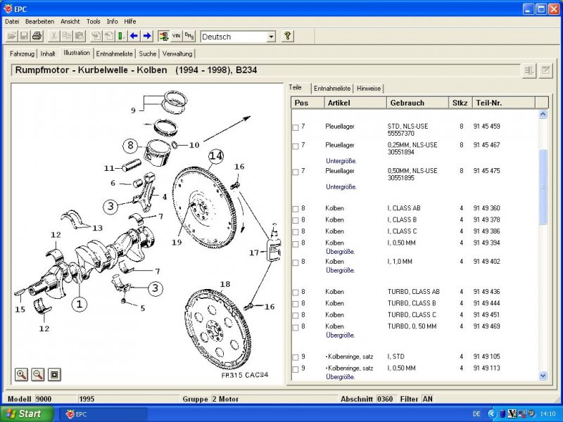

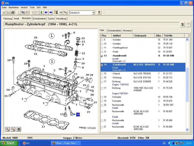

....das ist so neu, das weiss nichtmal der Herr Saab.....Ventile sind alle gleich und Kolben gibt´s nur für Sauger oder Turbo........
Nur zur Ergänzung 2 Bilder:

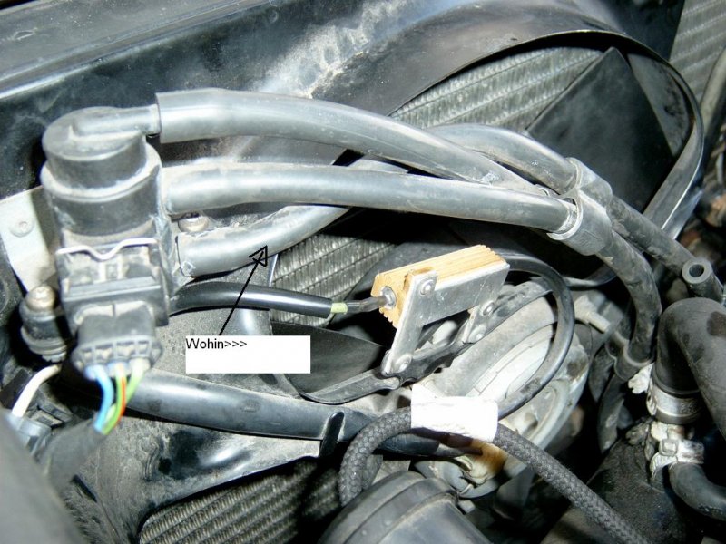

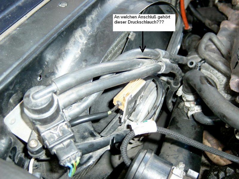

also die 3 Schläuche sollten folgendermaßen beschriftet sein:
C geht vom Anschluß am Kompressorgehäuse zum entsprechend beschrifteten Anschluss am APC Ventil
W geht vom Wastegate zum W Anschluß APC
A geht von Rohr zwischen Luftfilter und Turbo (wenns vorher Sauger war, steckt da noch ein weisser Stopfen drin - nahe Turbo) zum A Anschluss APC
....A geht von Rohr zwischen Luftfilter und Turbo (wenns vorher Sauger war, steckt da noch ein weisser Stopfen drin - nahe Turbo) zum A Anschluss APC
A=R ....:rolleyes:

Es sollten jetzt zwei Fotos anhängen mit dem Druckschlauch, für den ich "keinen Anschluß finde".
Sorry, kann die Beschriftung "A" "B" u. "C" in der Dunkelheit (auch mit Taschenlampe) nicht finden. Schaue morgen früh nochmals nach.
Norbert[ATTACH]32993.vB[/ATTACH]
[ATTACH]32994.vB[/ATTACH]
ABC ist knapp daneben :biggrin:
