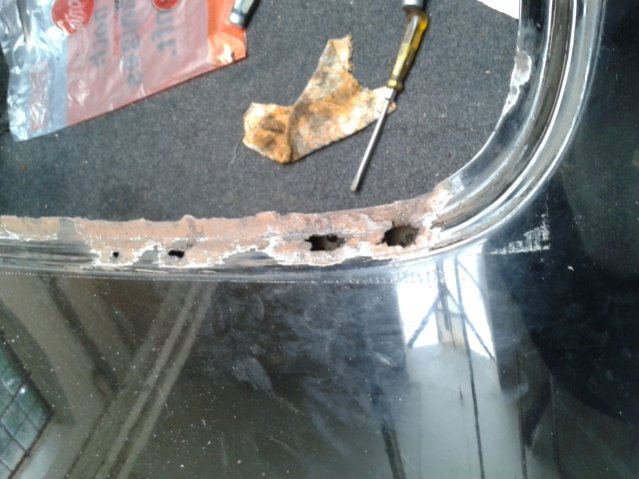

Nun kann man den Grund des Wassereinbruchs sehen:
[ATTACH]75680.vB[/ATTACH]
Eine schlechte Korrosionsvorsorge in Kombination mit Wasser kann über Jahrzehnte (!) unentdeckt vor sich hin gammeln. Man sieht es eben nicht, da die Dichtung drüber ist.
Das Blech der Aussenhaut ist bei mir teils recht liederlich an das Blech der Innenhaut verschweisst, so dass sich hier Feuchtigkeit sammeln kann. Die werksseitige Lackierung lässt auch zu wünschen übrig.
Also: Entrosten, Rostbehandlung, Löcher zu und dann lackieren und die Scheibe wieder einsetzen.

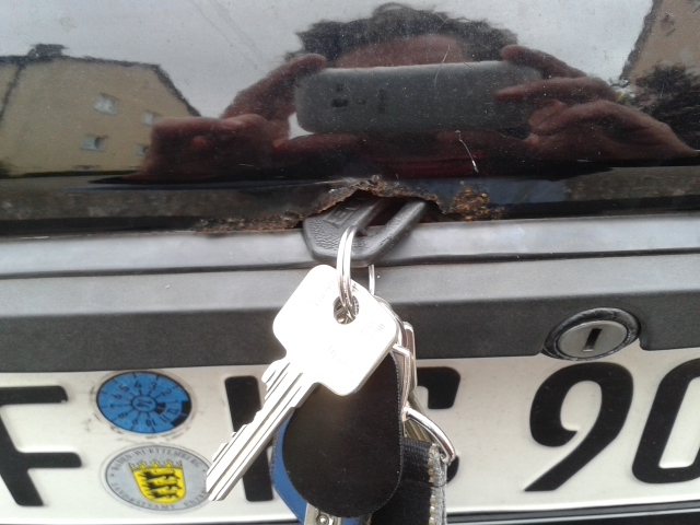

- Zierleisten rechts und links des Schlosses entfernen, Gammel droht auch hier
- Heckklappenschloss entfernen und darunter entrosten, denn wenn der Gammel frisst, dann frisst er richtig und es kann aus einen kleinen Oberflächenrost schnell ein Loch entstehen:

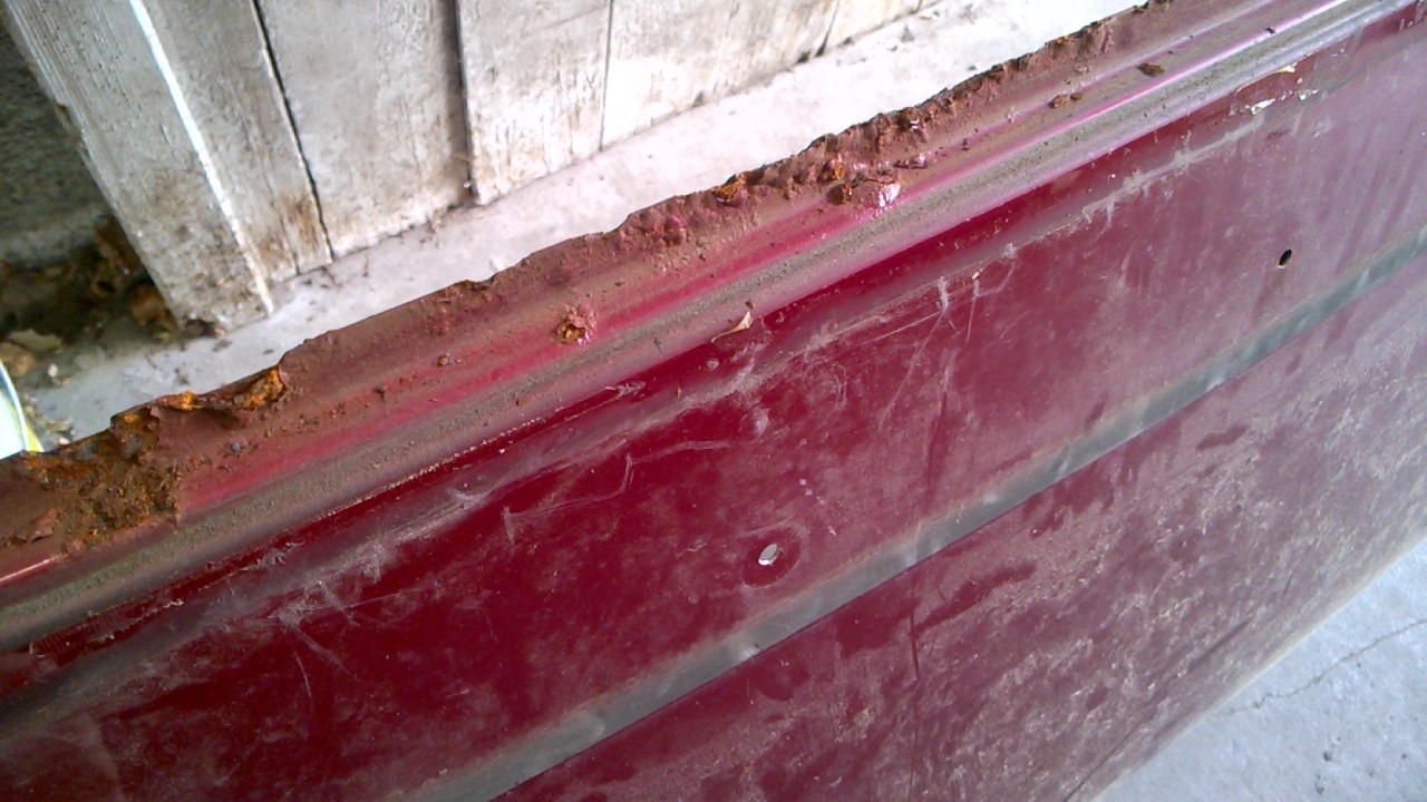

Die Heckklappe sah von außen top aus, aber unter dem Gummi das beschriebene Rostproblem und dadurch Undichtigkeit und Wasser im Kofferraum.
WP_20150518_006.thumb.jpg.26e3b202bd60df29523b7ff9b669432f.jpg WP_20150518_007.thumb.jpg.1425fb34e93bfd91473256e5d7382263.jpg WP_20150518_008.thumb.jpg.a5ebf3947a3ca8f59cbf244ee6de901b.jpg
Ansonsten kein Rost vorhanden - und auch die Stellen am unteren Scheibenrahmen hätten nicht sein müssen, wenn nicht irgendwann mal jemand auf die Idee gekommen wäre, mit Dichtmasse / Kleber nachzuhelfen und dabei die Ablauflöcher zugemacht hätte...

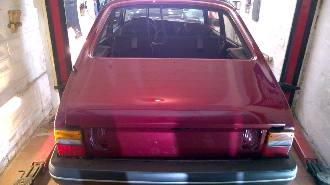

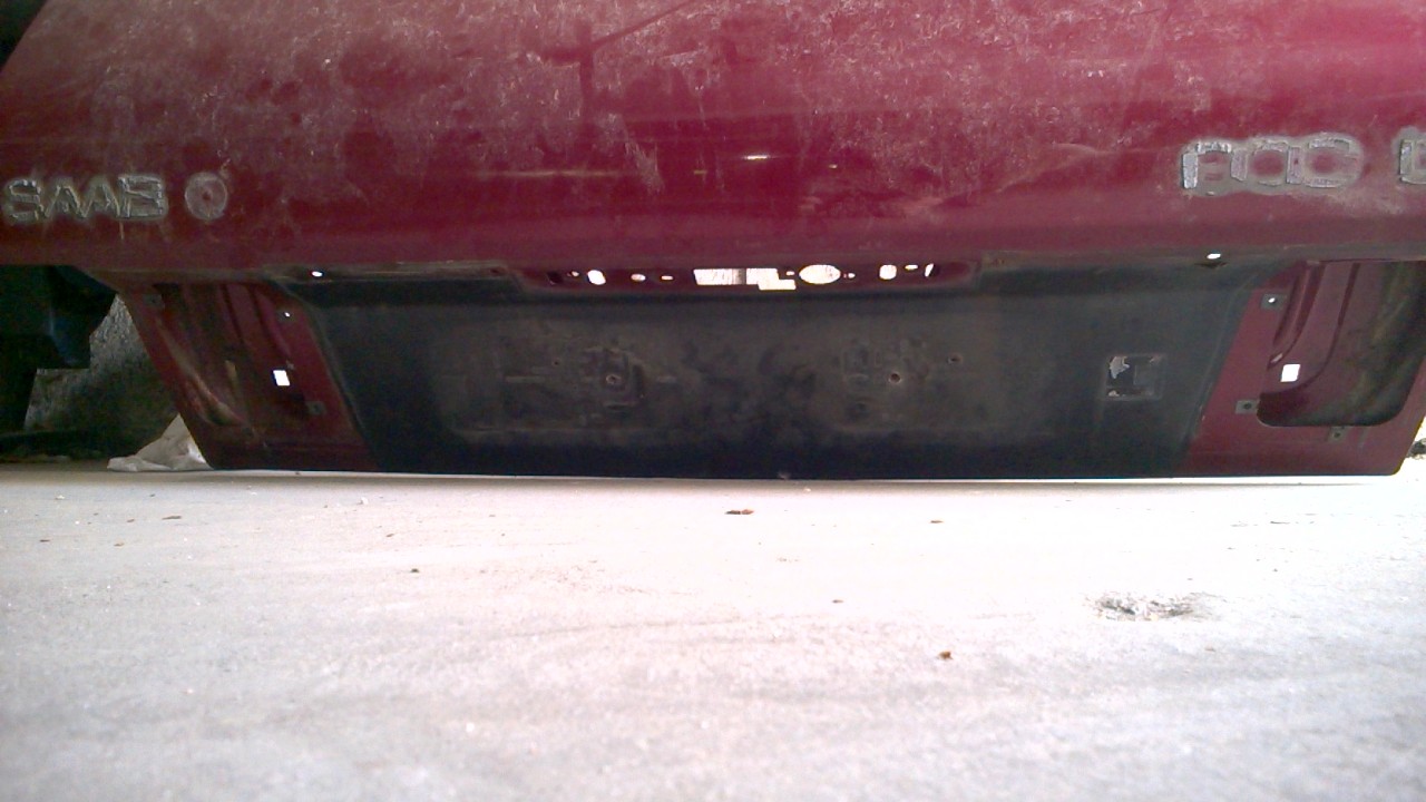

Ich habe mich für Tausch gegen eine gebrauchte, rostfreie Klappe entschieden. Musste natürlich lackiert werden, sowas gibt's selten in Rubinrot....
Hast Du schon passenden Ersatz für die schwarze Folie an der Heckklappe im Kennzeichenbereich gefunden und wenn ja, eine Empfehlung?

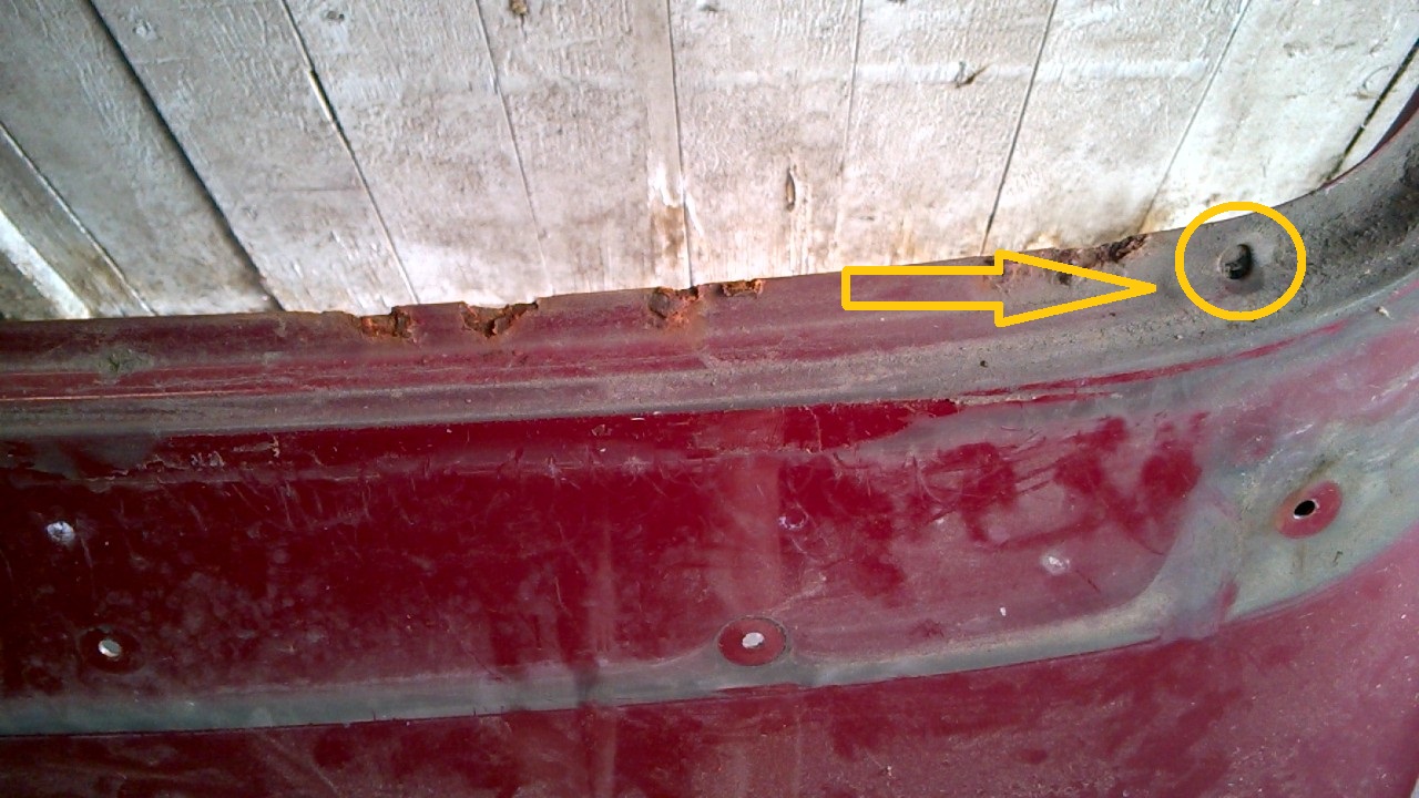

Da oben in der Zusammenfassung steht "löcher zu": Stimmt nicht ganz.
Damit es nach dem Zusammenbau trocken bleibt, den Soll-Ablauf im Scheibenrahmen auf jeden Fall frei lassen …
Das hab' ich vom Folienspezialisten machen lassen. Der hat sich das Original angesehen und was Passendes rausgesucht. Ich hab' leider keine Detailinfos zu Marke, Dicke etc.
Genau! Eines der beiden Soll-Ablauflöcher ist auf dem Photo zu sehen, ich hab's gelb markiert.
Kann man diese Ablauflöcher auch reinigen/von eventuell angesammeltem Schlonz befreien, ohne die Scheibe auszubauen? Wenn ja, wie kommt man da am besten ran?
Denke, das wird schwierig.... Aber nur Scheibe ein- und wieder ausbauen ist kein großes Ding, wenn man es zu 2 macht - die Heckklappe muss dafür nicht ausgebaut werden.
In der Regel kommt man an die Löcher ran, wenn kein Spoiler verbaut ist. Einfach Keder raus und Dichtung (die ja in Wirklichkeit keine Dichtung ist) hochbiegen. Dann mit einer sehr dünnen Rundbürste (Pfeifenreiniger) jeweils von der Seite ins Loch… Das hilft aber nur gegen Nässe im Kofferraum, wenn gleichzeitig die Öffnungen am unteren Ende der Klappe ebenfalls durchgängig sind. Meist ist dort soviel verharzter Korrosionsschutz im Falz, dass kein ordentlicher Abfluss mehr möglich ist. Das ist die Krux mit den eigentlich als "Durchlauf" gedachten Karo-Teilen (Türen, Heckklappe) wenn man zuviel des Guten reinsprüht…

Da ich meine Heckklappenfolie nun langsam auch erneuern möchte: Wie ist beim Ausbau des Heckklappenschlosses vorzugehen?
Sind z.B. die äußeren im Griff sichtbaren drei Schrauben zu entfernen?
Von Aussen siehst Du "nur" die Schaubenköpfe, innen sitzen die Muttern.
Das Schloss wird also von innen her zerlegt.
Die (je zwei) Schrauben der Leistchen rechts und links lassen sich übrigens in den seltensten Fällen retten und reissen meist ab.

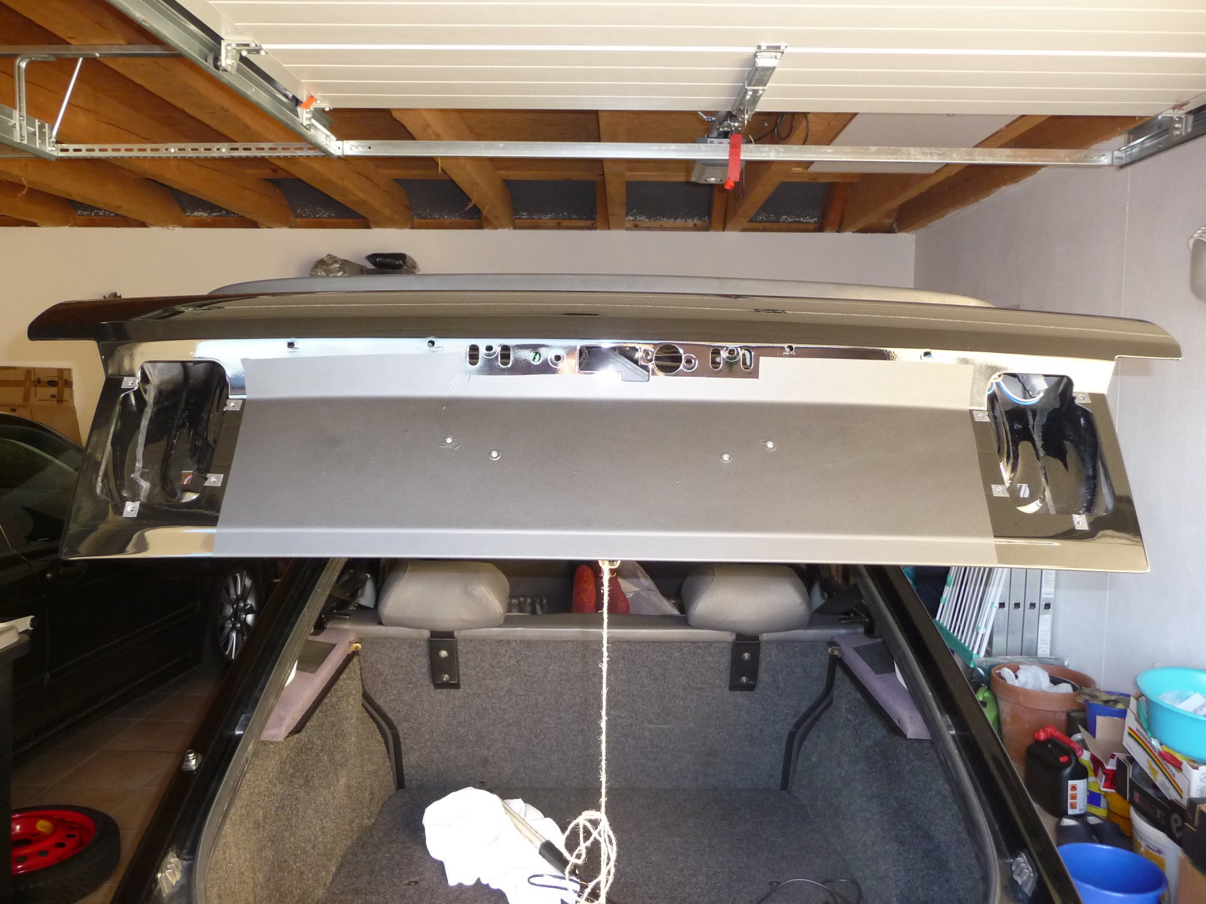

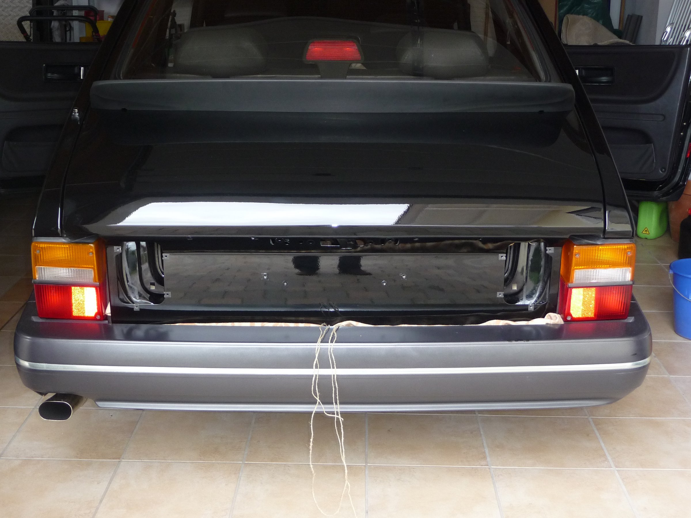

Heute sind die zwei ausgewählten Folien von 3 M angekommen. Weiss noch nicht, für welche ich mich entscheide. Vielleicht kann ich nach dem Wochenende schon mehr sagen.

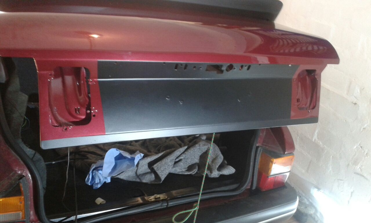

Also, hab vorletzten Sonntag die Folie drangeklebt. Das hat Stunden gedauert, die Arbeit wünsche ich nicht meinem ärgsten Feind.
Hat lange Zeit so ausgesehen, dass die Sache in die Hose geht. Am Ende ist es doch noch etwas geworden, mit dem ich leben kann. Weit weg von perfekt (siehe Bilder, vor allem oben links ist es leider sehr schief geworden, was mich wurmt), aber nachdem ich am Dienstag darauf noch kleinste Restbläschen vorsichtig ausgestochen hab, ist es für mich annehmbar geworden. Auf der rechten Seite der Folie im Sichtbereich neben dem Kennzeichen ist interessanterweise vom Blasenausstechen keine Spur zu sehen. Auf der linken Seite dagegen schon, da muss man sich aber schon runterbeugen und die Augen scharf stellen...
Ich hab die Folie so geklebt, wie sie auch ab Werk verklebt wurde, weil es für mich als Laie natürlich einfacher war, als das vorher gezeigte Profiwerk vom Folienspezialisten.
Hab auch eine Folie gefunden, die der ab Werk meiner Meinung nach im Hinblick auf Struktur und Materialstärke voll entspricht, weil ich die mit der Folie aus meiner Schlachterheckklappe in der Garage vergleichen konnte.

Ausgangslage und danach (hier sind die Blasen noch drauf):
P1020793.thumb.JPG.645700529f00bef40850f28397f87377.JPG P1020794.thumb.JPG.2b2160f53699c1c66e9960519520801c.JPG
Bearbeitet von cc670
Schöne Arbeit!
Ich habe allerdings auf die Folie nach der Lackierung meines schwarzen CCs verzichtet. Gefällt mir einfach besser.
Mir war bisher gar nicht bewußt, dass da Folie drauf ist - hatte das für eine matte Lackierung gehalten... :redface:
Ja, das sieht doch sehr gut aus! :top: Und die schiefe Stelle links oben - verschwindet die nicht noch unter der Leiste? Und selbst wenn nicht - das fällt doch wirklich nicht auf! Gut gemacht!
