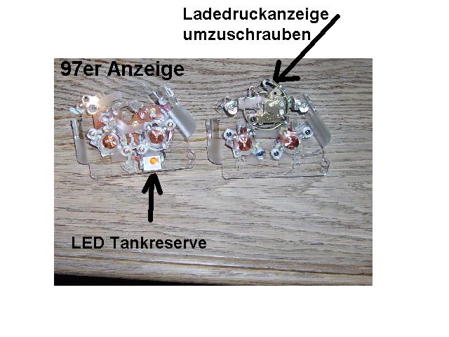

Geht eine Ladedruckanzeige von einem alten (z.B. 91er) in einen CSE 96er/97er nachzurüsten?
Plug & Play ist es nicht.
Der einfachste Weg ist der, eine aus dem passenden BJ zu nehmen.

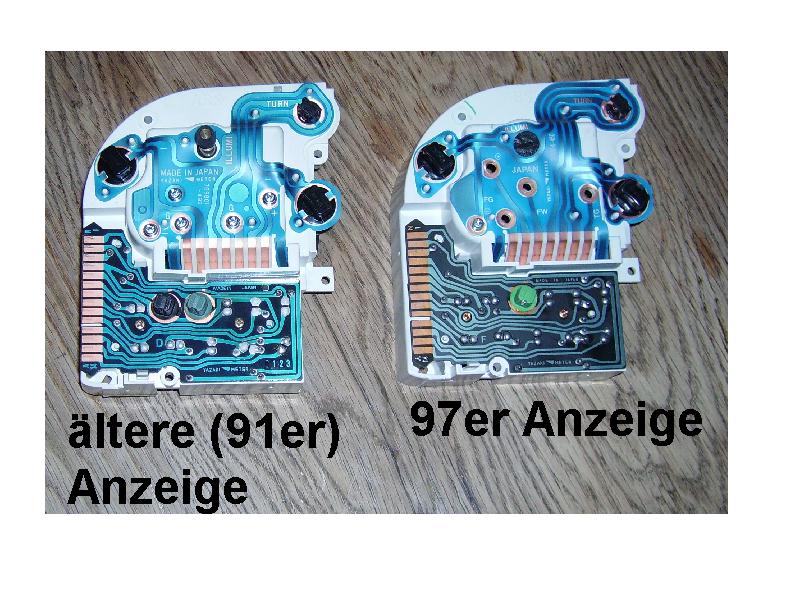

Wenn man etwas frickeln kann und Zeit hat, kann man den Tacho vom LPT zerlegen, das Anzeigeinstrument für Temp. und Tank ausbauen und das einzeln aus dem anderen BJ einsetzen. Da die Stecker auch etwas anders sind, muß man da mit dem frickeln anfangen.
Man baut aus der alten Anzeige die Ladedruckanzeige aus und setzt die in die neue ein (incl. der Folie). Loch braucht man nicht zu bohren, ist schon drin.
Also von der neuen Anzeige: Zeiger ab, Folie runter, dann Ladedruckanzeige vom alten Instrument einbauen, Folie von alten Instrument rauf und alle Zeiger drauf. Dann wieder in die Tachoeinheit montieren und fertig...
Letzte und schwiergigste Improvisation: Tnak,reserveleuchte: Die ist beim 97er in der Folie integriert, was die Folie aus dem anderen nat. nicht hat.
Ich habe das so gelöst, indem ich eine rote recheckige LED mit von hinten auf das Zapfsäulensymbol geklebt habe und entprechend angeschlossen habe (Polung beachten!!!)
Hier 2 Bilder

habe mir für kleines Geld einen Tacho von 1995 besorgt (lt. Verkäufer). Nach dem Tausch leuchtete der rechte Blinker dauerhaft und die Temperauranzeige stieg auf Maximum. Nach dem Ausbau musste ich feststellen, dass die Bahnen auf den Platinen unterschiedlich waren zu meinem 1997er Tacho, also eine andere Belegung vom blauen Flachstecker. Mist!
Also blieben mir zwei Möglichkeiten, alles zurückbauen und ein 1997er Turbo-Tacho kaufen oder die Lösung von turbo9000, die ich bis dato nicht bevorzugte. Tja das ist wirklich gar nicht so einfach die Zeiger sauber runterzubekommen! Mit einer Schere und viel Gefühl geht es ganz gut. Dazu die Schere leicht öffnen und unter den schwarzen Kreis von der Aufnahme schieben/hebeln. Leider ist mir genau der Zeiger vom Turbo beim Ausbau zerbrochen - und das ist der einzige Zeiger, der einen größeren Durchmesser an der Aufnahme hat. Tank- und Temp-Zeiger passen hier nicht. Mist!
Also in den Keller und zwei Turbotachos von älteren 9000 geholt und geschlachtet. Leider haben diese eine leicht hellere Zeigerfarbe! Naja es gibt Schlimmeres. Alles um- und eingebaut und wieder zurück ins Auto. Nanu, Temperatur steht knapp unter Mitte obwohl Wagen kalt, Tank steht auf voll obwohl nur noch halb voll. Vielleicht die Zeiger nicht korrekt eingesetzt?
Alles wieder ausgebaut und nachgesehen, doch passt soweit. Alles in "null"-Stellung. Wieder eingebaut. Selbes Problem. Wieder ausgebaut. Aha vielleicht muss man die Zeiger "vorgespannt" einbauen. Ja das wars! Sowas blödes auch. Jetzt tut alles wieder. Die hellere Zeigerfarbe vom Ladedruck fällt überhaupt nicht auf.

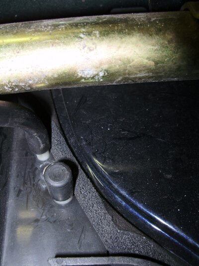

SRS dürfte wohl ein Fehler im Airbagsystem sein - gerne genommen ist die Spule im Lenkrad - am besten auslesen lassen.
bez. Ladedruckanzeige - ist wohl der Schlauch abgegangen oder gerissen.
