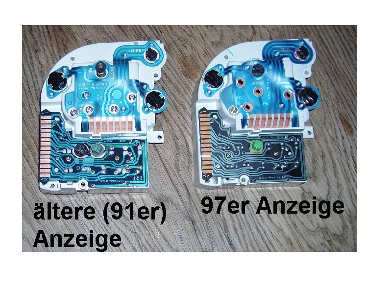

Damit ist der Kasten im Motorraum unterhalb der Windschutzscheibe gemeint. Ist halt oft etwas feucht dort...
Das Gefäß, wo die Fische drinn schwimmen :biggrin:. Nein, Spaß beiseite, das ist der Raum direkt vor der WSS unterhalb der Scheibenwischer. Darin befinden sich u.a. das Gebläse, der Verdampfer der Klimaanlage usw. Mach die Motorhaube auf, nimm die schwarze Kunststoffabdeckung vor der WSS runter, dann siehst du direkt rein.
Ah verstehe!! jetzt kann ich das Foto auch besser einordnen :) Danke!

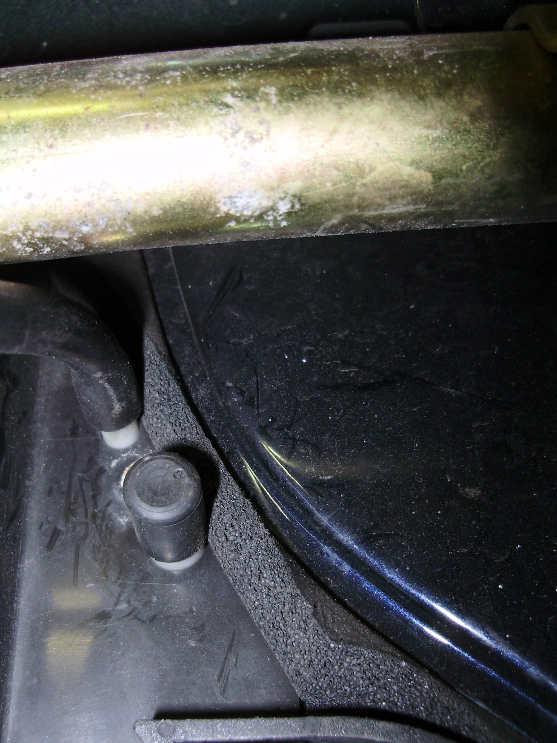

Sind sogar zwei Durchführungen nebeneinander für verschiedene Schlauchdurchmesser:
Ich weiß ja nicht, ob ich nur blind oder blöd bin...
Kann mir jemand sagen, wo ich die Durchführung finde?
Von innen habe ich heute bei meinem Schlachti einen Anschluss gefunden, der so aussieht wie der zitierte. Hinter der Armatureneinheit, ca. an deren rechten Kante.
Nur von außen vom Aquarium her kann ich ums Verrecken das Gegenstück nicht finden...

Hat mir keine Ruhe gelassen....
Anhand des Fotos und des verraterischen Scheibenwischergestänges habe ich die Anschlüsse nun doch gefunden.
Was täte ich ohne dieses Forum?!!!!!

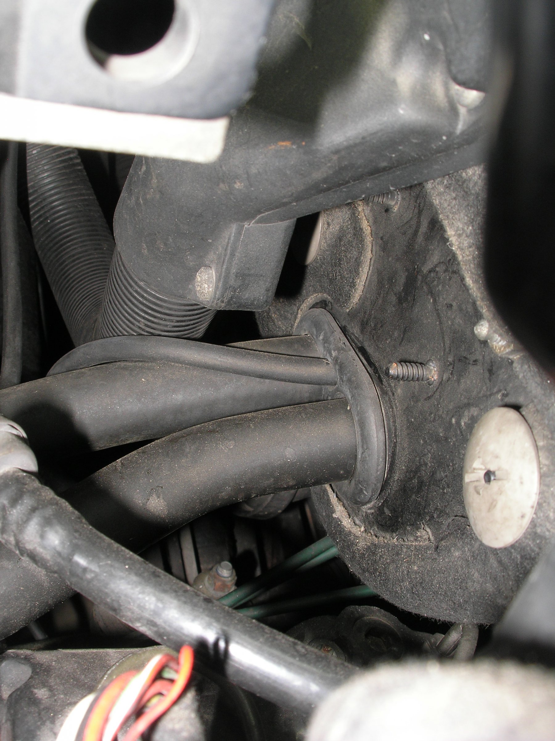

wo geht eigentlich der Schlauch zur Ladedruckanzeige vom Aqarium zum Motorraum durch? War das durch den Gummi der die Heizungsschläuche führt..?
Ganz genau, in der Gummitülle ist ein Loch für den Ladedruckschlauch. Hab dir ein Bild davon gemacht und vollständigkeitshalber noch eines für die Durchführung vom Aquarium in den Innenraum.

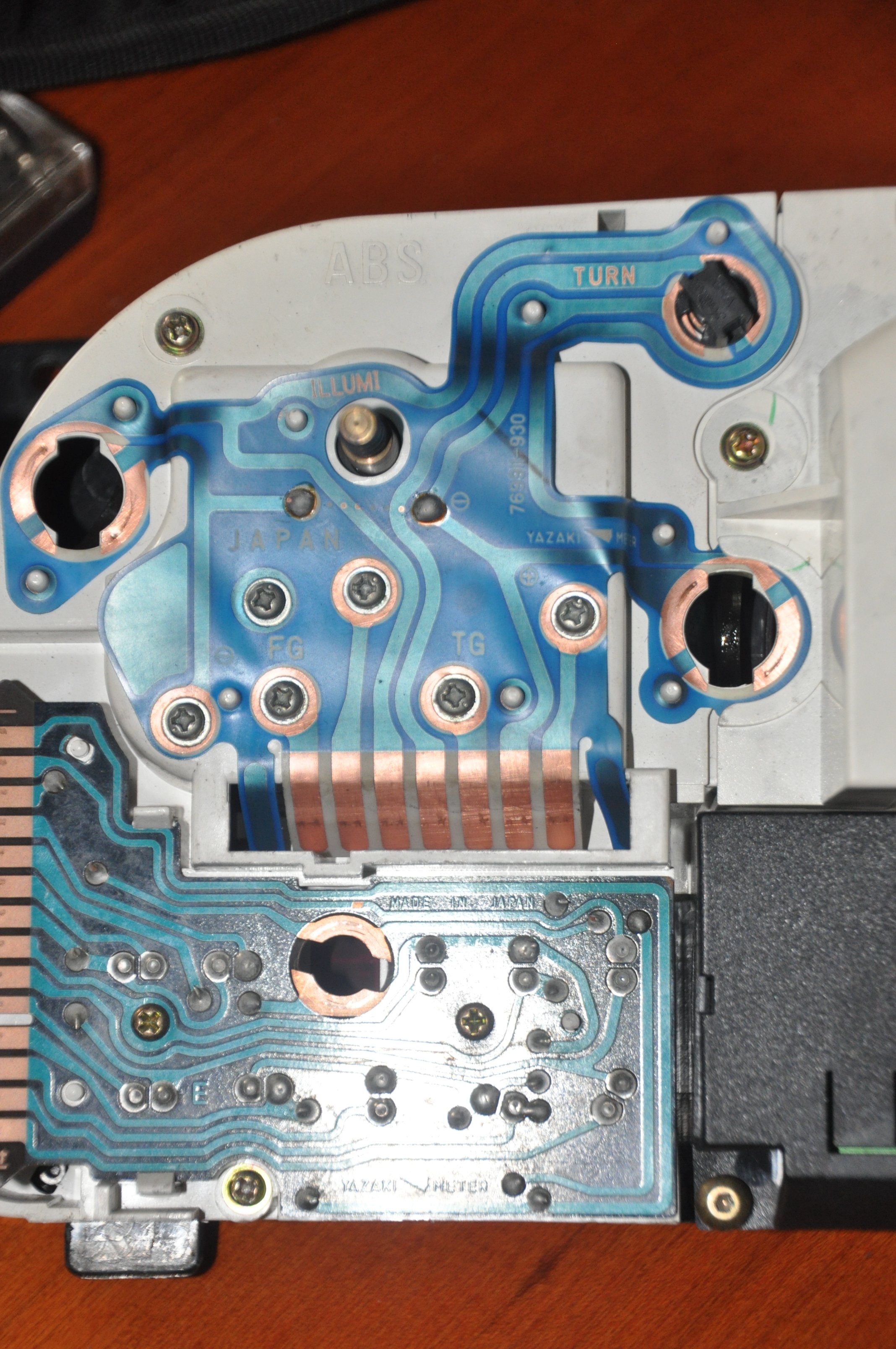

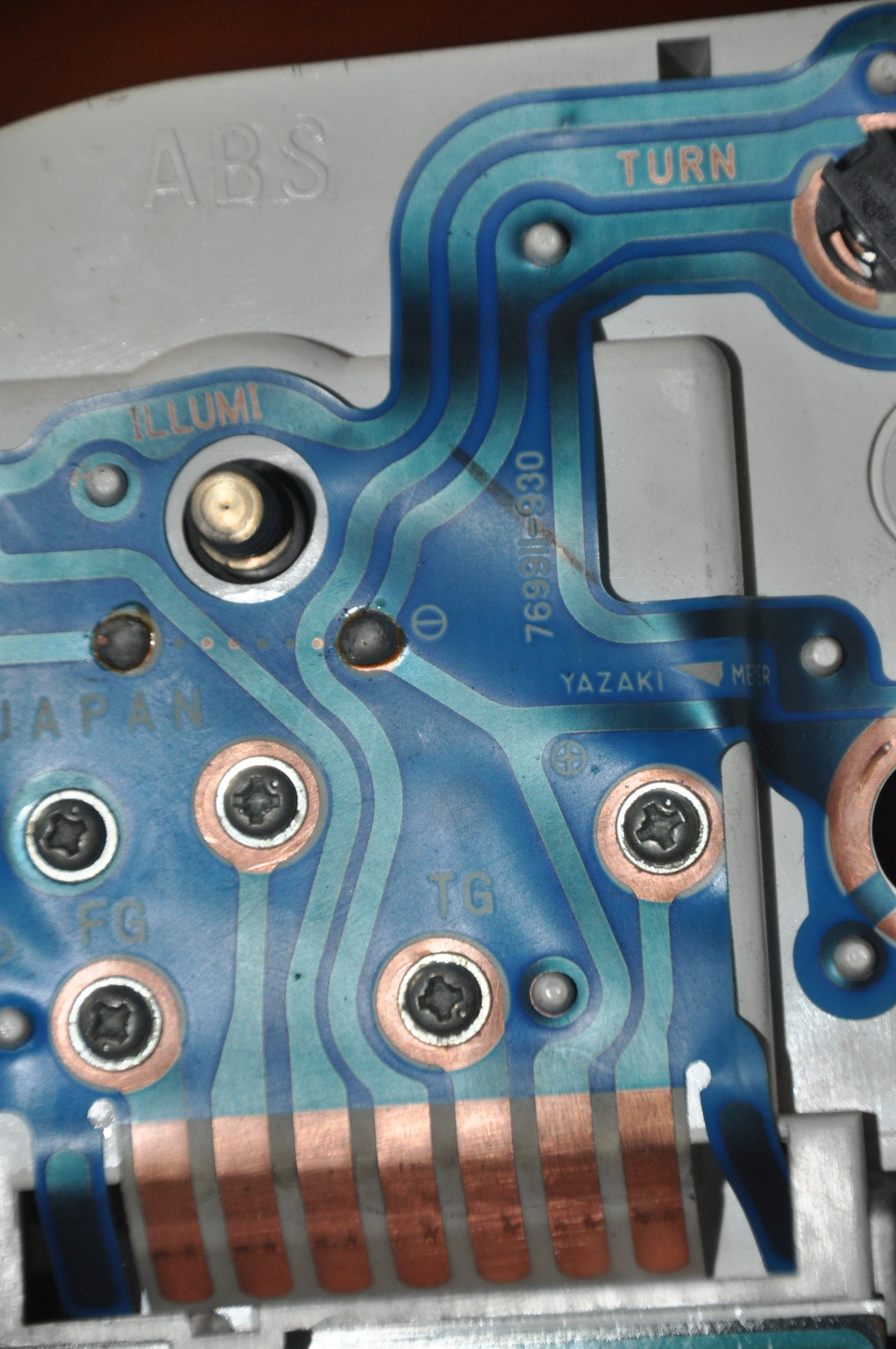

Ich hatte nämlich für meine Nachrüstung einen 1994er Tacho gekauft, der sich bei genauerem Hinsehen nochmal von den beiden oben gezeigten Ausführungen unterscheidet - am augenfälligsten durch diese mit einer gestrichelten Linie eingezeichnete Brücke auf der Leiterfolie:

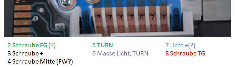

upload_2021-12-21_23-43-47-png.208141
Sie hat zwar auch schon die einzelne LKL auf der Platine, aber die Folie hat nicht einfach nur ein anderes Design, sondern die Anschlüsse sind anders belegt, und dementsprechend kann das auch nicht wie vorgesehen funktionieren!
Die einfachste Möglichkeit, wenn man diese Einheit doch in ein neueres Auto einbauen möchte (oder muss, weil keine passende zu bekommen ist), dürfte das entsprechende Umpinnen der Kabel im Anschlussstecker sein - die Leiterbahnen sind ja recht einfach zu verfolgen. Ich habe das jedoch nicht probiert.
So wird der angeblich 1995er Tacho, von dem [mention=93]tapeworm[/mention] in #7 sprach, dann sicher auch einer von MJ 1994 gewesen sein.
Erst als ich nach meinem Fehlkauf gezielter suchte, fand ich das so auch z.B. hier schon im Detail beschrieben:
http://forum.saabturboclub.com/showthread.php/138294-FAQ-Eftermontera-Saabs-Turboinstrument-i-Saab-9000?styleid=2
Bearbeitet von patapaya

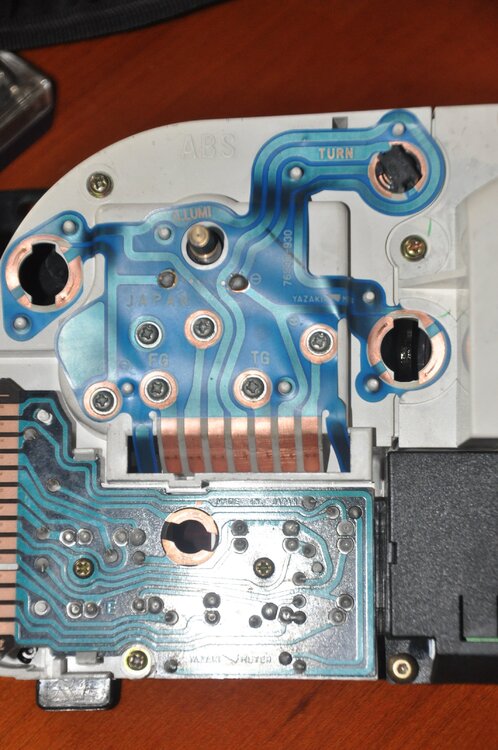

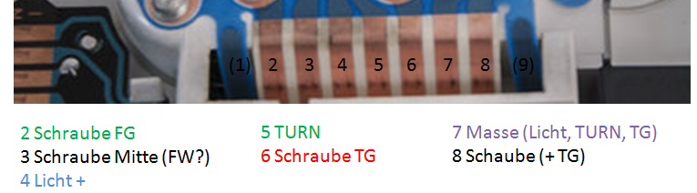

Hier mal die ersten Aufzeichnungen dazu:
1994:
ab 1995:
Ich nehme an, dass die Bezeichnungen so zu deuten sind:
TG: Temp.-Gauge
FG: Fuel-Gauge
FW: Fuel-Warning?

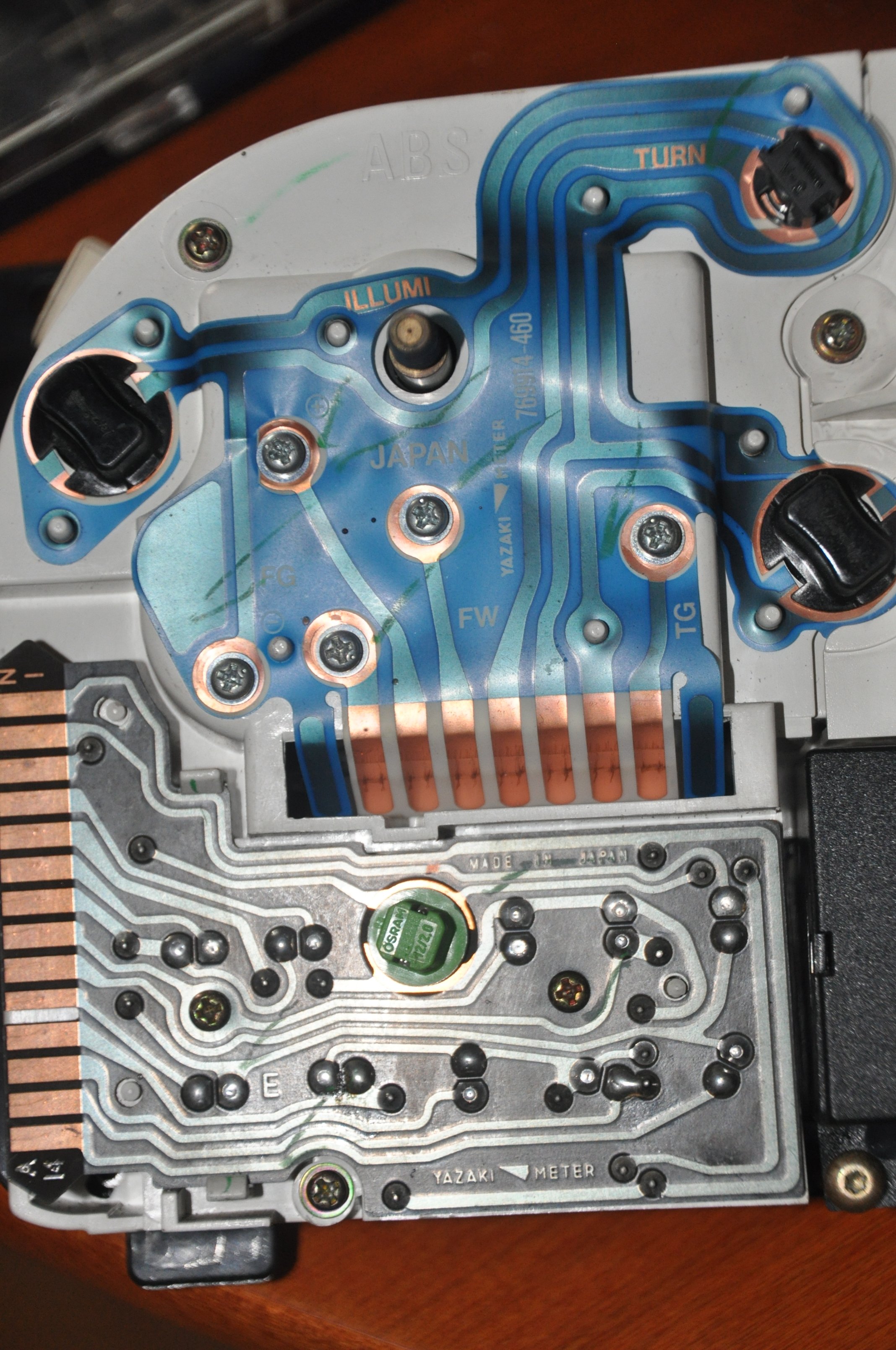

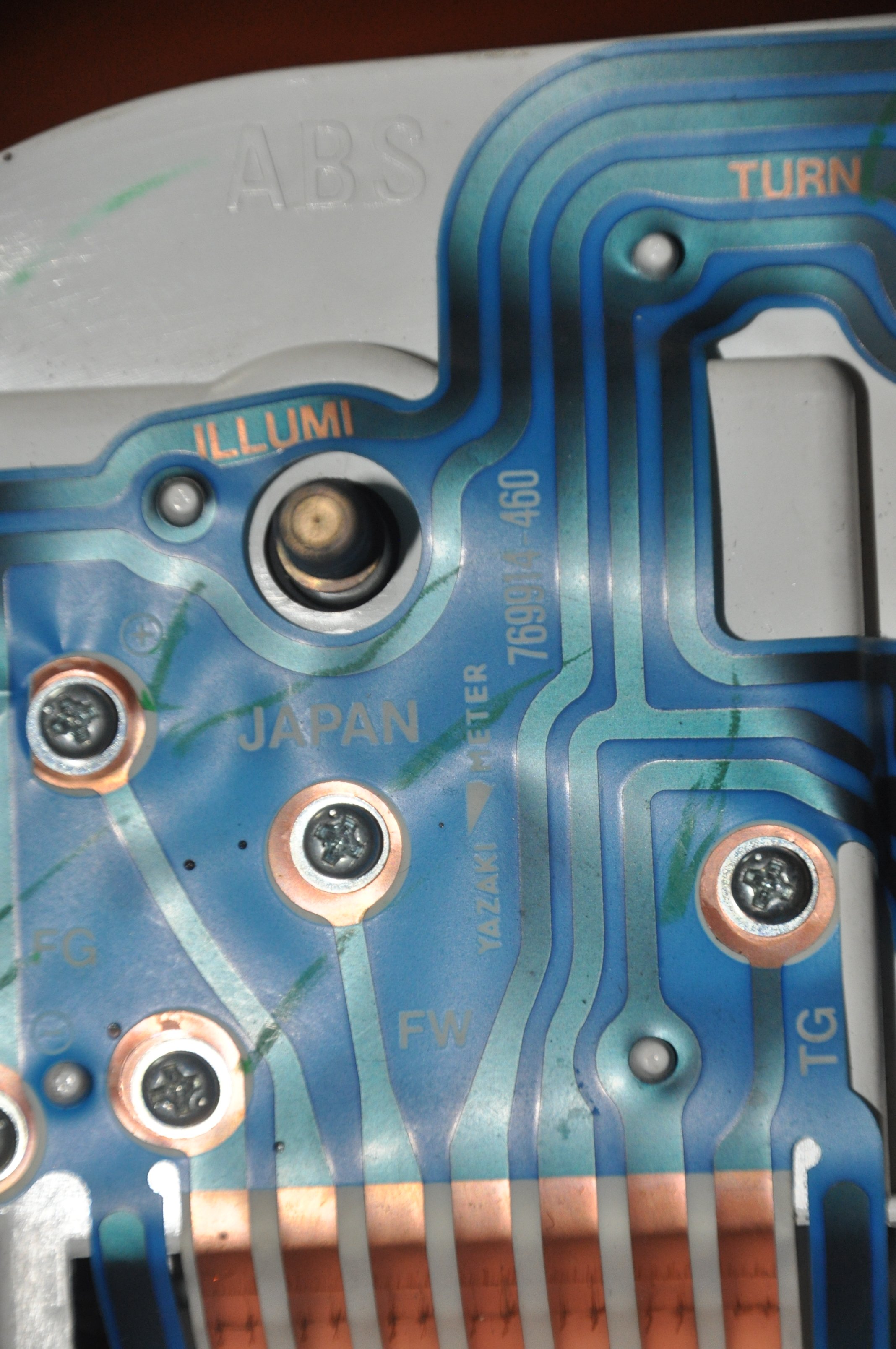

Ich habe kürzlich meinen Neuezugang ( ´98 9000 Anni 2.0 Stg1 Automatik ) auf das Instrument mit Ladedruckanzeige umgebaut und beim ersten Versuch prompt ein falsches erwischt.
Hintergrund:
Mir war zwar bewusst, dass es "frühe" und "späte" Versionen gibt, war aber immer der Meinung, dass man die sehr leicht untescheiden könne, weil die alten zwei Glühbirnen ( Tankanzeige ) hätten, die neueren nur eine... ( siehe auch #1 )
Allerdings ist das nur die halbe Wahrheit...

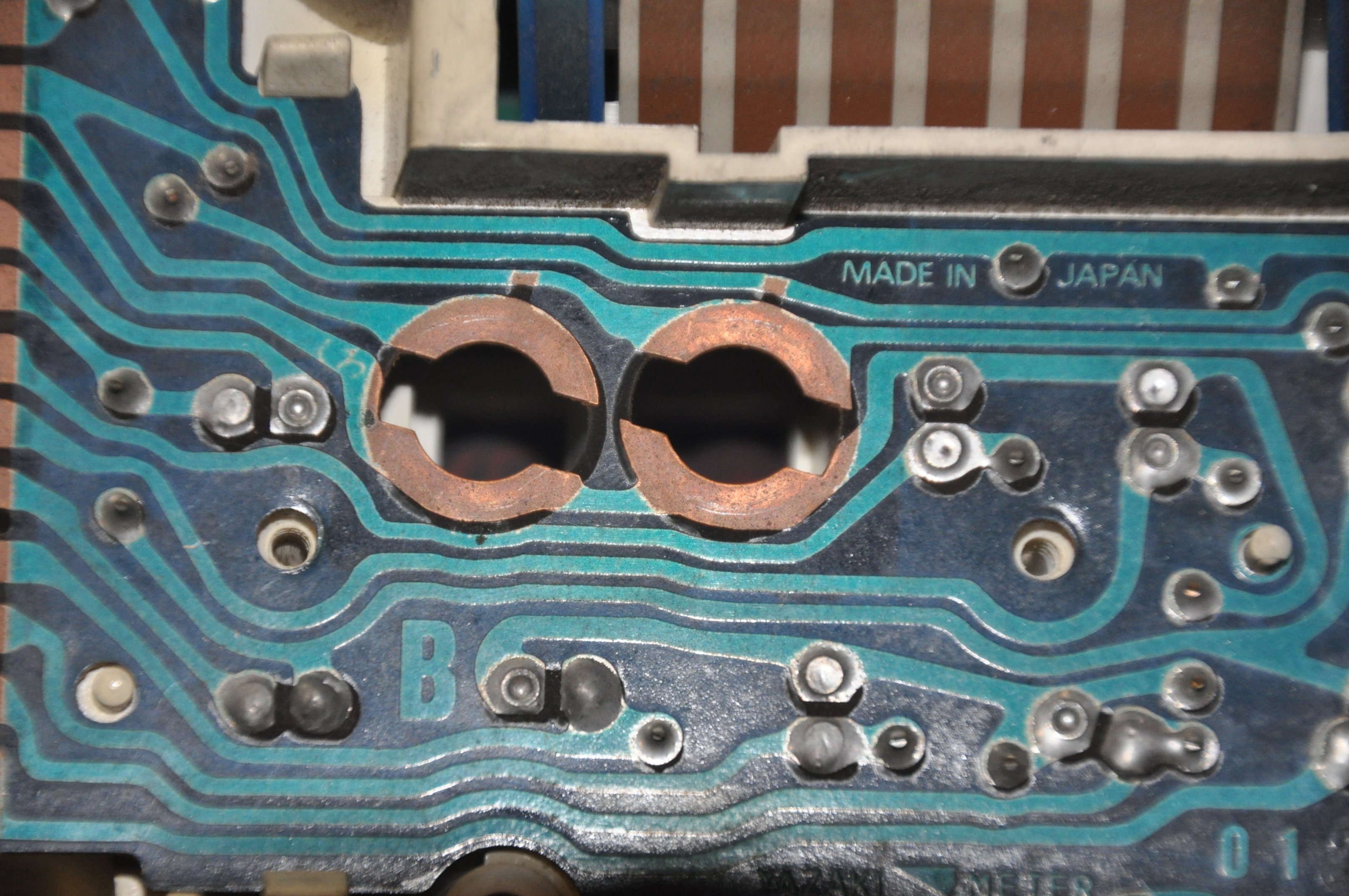

Vom "neueren" Instrument mit nur einer Glühbirne gibt es auch zwei Versionen, die NICHT kompatibel sind.
Die Experten unter euch wissen das natürlich, aber damit auch für alle anderen ein Überblick möglich ist, möchte ich gerne ein paar Fotos posten, wie man sie erkennen kann.

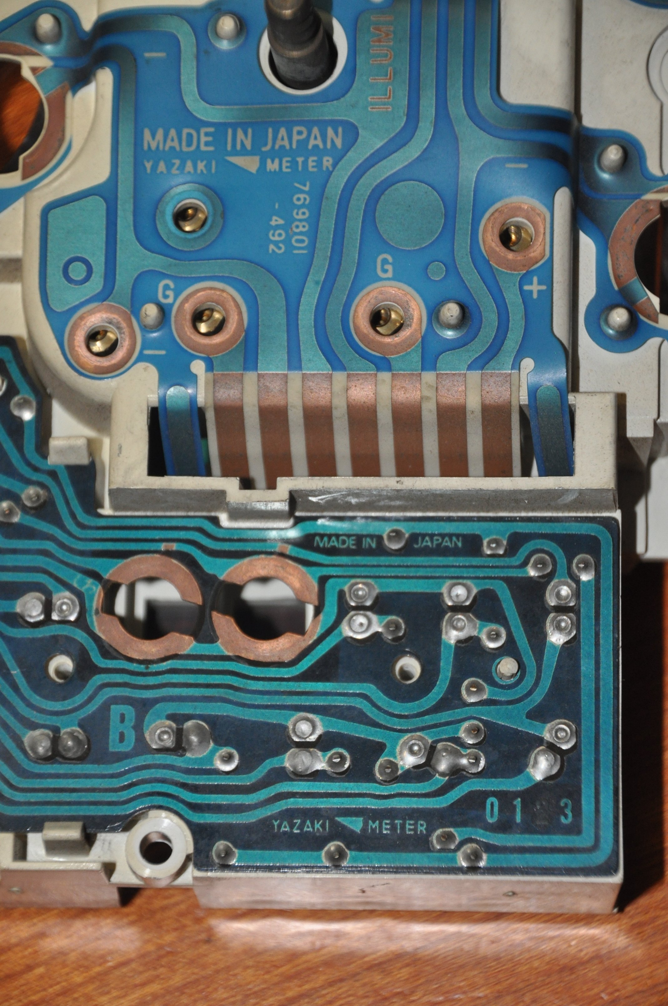

Die ganz alte Version hat wie gesagt zwei Glühbirnen.

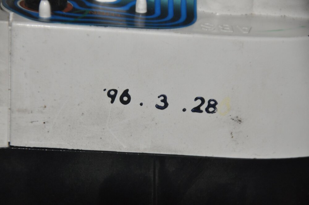

DSC_0007.thumb.JPG.60abea23234e8d9c59999370e44198fa.JPG DSC_0008.thumb.JPG.67a649a4abaf47126db5d7e7b5d22d93.JPG

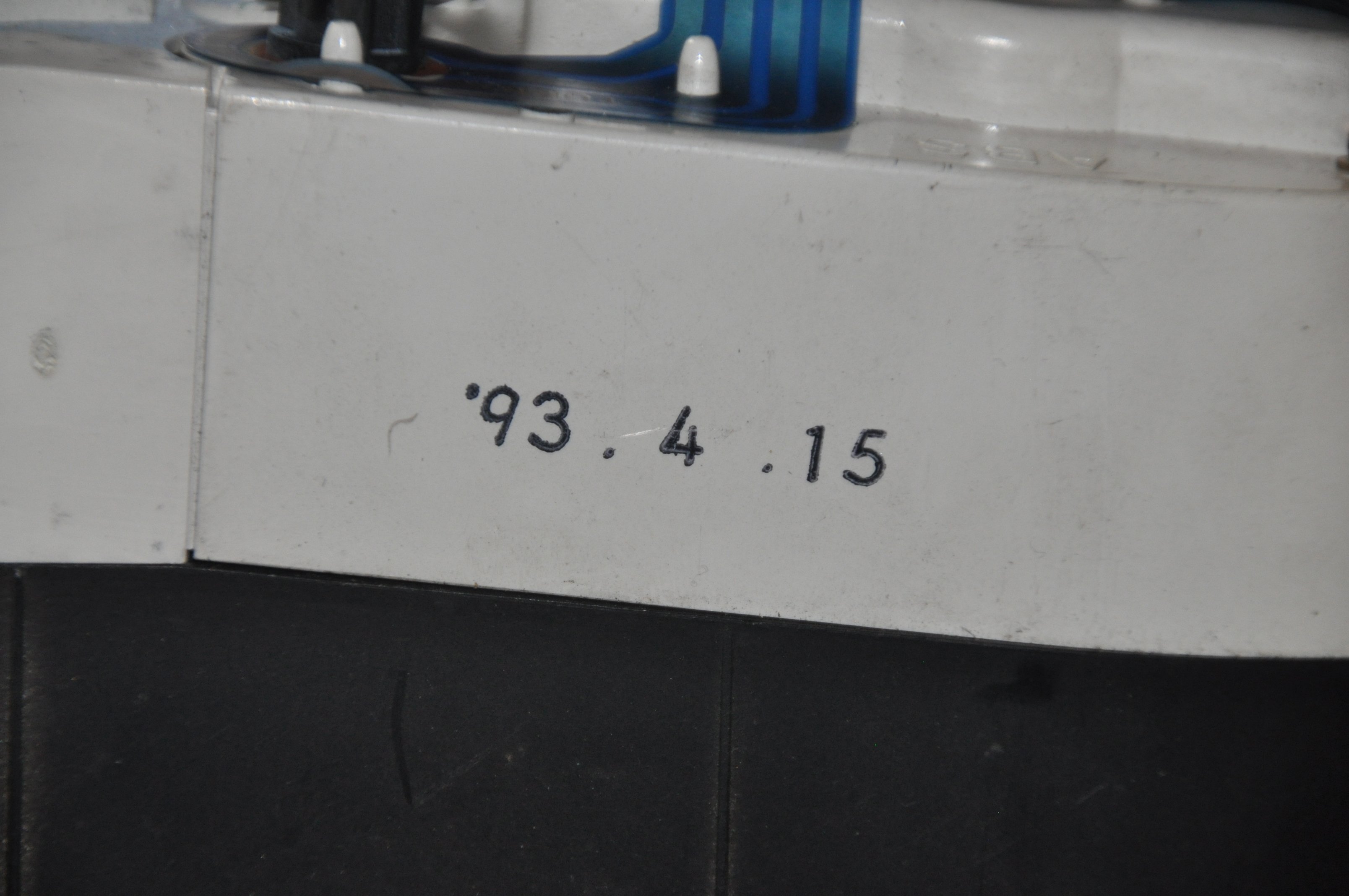

Die mittlere Version ( in meinem Fall von 1993 ) hat nur mehr eine Glühbirne, die Anordnung der Schrauben und der Verlauf der Leiterfolie unterscheiden sich aber von der späteren Version:
letzte Version:
Ich hoffe, das sind alle Versionen. Falls nicht, bitte gerne ergänzen!
