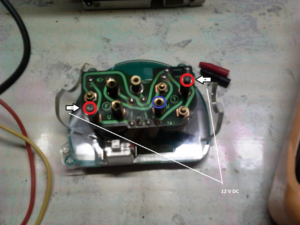

ich hab das heute an einem anderen Tacho getestet - es hat nicht funktioniert. Zieht man die Nadel so weit raus, dass sie nachfedern könnte, hat sie keinen Kontakt mehr zur Aufnahme. Einen Tick weiter drin steckt die Nadel wieder in der Ausfräsung und lässt sich nicht vorspannen.
Dann habe ich ausprobiert wie sich die Anzeigen unter Strom verhalten :eek:
Zwischen dem blauen Kreis und dem roten Kreis (+) wird die Temperatur gesteuert. 1,5V DC hält die Anzeige konstant auf einen Wert x, bei ca. 1,7-2,0V DC steigt die Anzeige langsam, unter 1,5V DC fällt sie langsam.
Gibt man auf die beiden roten Kreise (Polung beachten, steht auch auf der Platine) 12V DC steigen beide Anzeigen auf einen bestimmten Wert, irgendwo auf der Skala.
Da meine beiden Zeiger von dem Testtacho ja auch schon verstellt waren, kann ich hier keinen von Werk aus korrekten Wert nennen. Aber wenn jemand das mal nachmachen möchte, sollte er sich vor dem Auseinanderbauen den Wert bei den angelegten 12V notieren und kann dann bei der umgebauten Anzeige die Zeiger wieder korrekt montieren.
Meine beiden Zeiger vom Tacho, der im Anni eingebaut ist, sind jew. noch ein paar mm zu tief. Werde ich wenn es wieder wärmer ist mit dieser Methode nachjustieren.

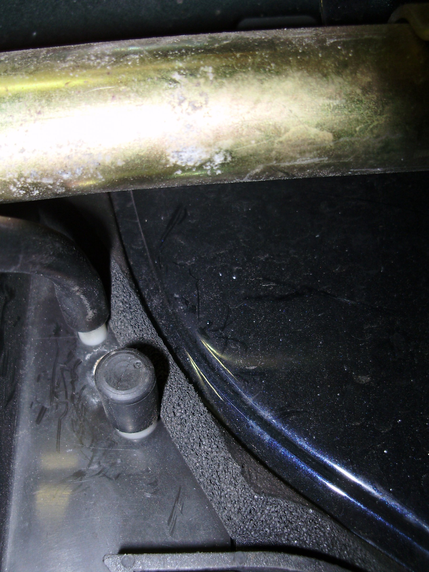

ich weiß das Thema ist was älter ;) aber kam halt in der Suchfunktion auf. Ich möchte jetzt ebenfalls die LDA aufrüsten. Eine Frage stellt sich mir allerdings noch, ist der Schlauch für die LDA schon vorhanden, oder muss man da noch was legen?
FZG daten: CS BJ 97 gelöteter softi ->202PS Tacho ist BJ 96 sein.
Schlauch muß verlegt werden. Die Druchführung Aquarium--> Innenraum ist vorhanden.
Sind sogar zwei Durchführungen nebeneinander für verschiedene Schlauchdurchmesser:
Der andere Durchgang ist für die Tempomat mit unterdruck Geschichte.

Eben nicht, das Bild stammt von meinem 97! :tongue:

Den doppelten Durchgang haben die nicht verändert, bis zum Schluß.
Ja natürlich, ich dachte du meintest die Durchführung :smile:
