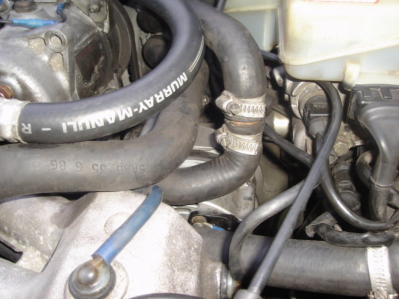

Also, wenn ich so an Bypass denke, dann würde ich sagen, dass eine Verbindung zwischen beiden Heizungsschläuchen hergestellt sein muss. Könnte aber auch so sein, dass schlicht und einfach der Zustrom heißen Wassers zum Heizungskühler unterbunden wird. Tatsache ist, dass ein Heizungsschlauch unterbrochen ist. Hier steckt vermutlich ein kurzes Stück Metallrohr drin- von irgendeinem Ventil ist nichts zu erkennen.

Mach doch mal ein Bild von dieser Improvisation, dann können unsere Experten evtl. mehr dazu sagen....

Hallo!
Hier das Bild meiner Heizungsschläuche. Bei einem sieht man deutlich, dass ein Metallstück eingefügt ist.

Nein, da war kein Bypass verbaut, zumal einer der Schläuche von 1986 ist, falls ich das richtig entziffert habe.
