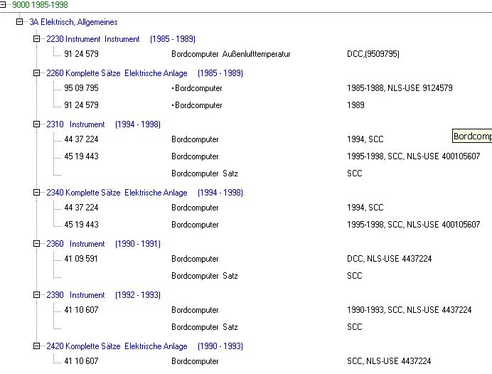

Also, einfach nur Plug & Play funktioniert nach meiner Erfahrung wirklich nur, wenn die Baujahre stimmen. Auch wenn Funktion und Optik wohl von 1992-1998 (übrigens nicht 1997!) die gleiche ist, bei meinem 1996 habe ich ein SCC von 1993 eingebaut, ging, aber ohne Schaltplan bzw Ausmessen ging nichts. Der Stecker passte halt nicht. Wenn Strom (Klemme 15 UND 30 und natürlich Masse) richtig anliegt, sollte eigentlich schon fast alles funktionieren. Der einzige Sensor ist der Geschwindigkeitssensor, auf dem bauen fast alle Funktionen auf. Dann noch die Instrumentenbeleuchtung, und das war's. Frühere SCC's hatten noch mehr Funktionen und daher Anschlüsse.

Habe bei meinem 91er 9000er meine Analoge Uhr gegen einen digitalen Bordcomputer vom 900II eingetauscht. Der eine Stecker ist zwar leicht anders

4519443 für baujahr
95-98

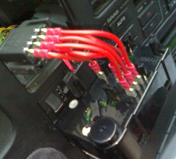

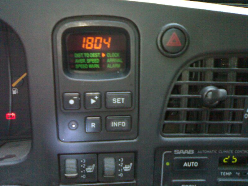

Einbauanleitung SCC 4110607 in MJ96
Hab heute mein SCC aus UK erhalten, und mich nach der Arbeit gleich mal ans Einbauen gemacht.
Der achtpolige Stecker bedarf einer besonnderen Behandlung - ich hab mir hierfür 6 etwa 5cm lange kabelstücke mit einem 6,3mm Stecker(männchen) und einem 6,3mm Stecker (weibchen) versehen.
Folgende Kontakte werden 1-1 zwichen dem Kabelbaum und dem SCC verbunden: 1,2,4,6,7 und 8. Den Kontakt 5 vom Stecker benötigt man, um ihm am anderen Stecker am SCC mit der 8 zu verbinden - Man könnte auch auf der Platine des SCC eine Kontaktfahne anlöten - dann würde man sich die Adapterkabel sparen.
Der dreipolige Stecker, der an der Uhr angeschlossen ist, wird auf die 2 Lötfahnen aufgesteckt, das das rote Kabel oben ist.
Angeschlossen und funktioniert - stelle morgen dann noch bilder rein, damit man sich das besser vorstellen kann.
