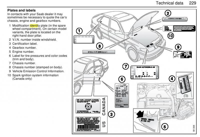

Danke erstmal. Da ist immer noch keine Fahrgestellnummer sichtbar. Ich habe lediglich hinter dem Bremskraftverstärker, ca 15 cm zur Mitte hin, eine ovale Aussparung. Was dahinter ist:???
(Da ist die rechte Bank des V-Motors im Weg)
Ansonsten die gewöhnliche Verkleidung.
Kann jemand mal bitte genau die Lage der eingestanzten Nummer (Position 8) beschreiben?

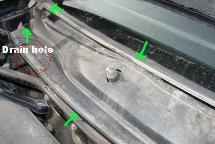

HAbe mal ein ein Bild (aus einem anderen Kontext) geklaut und die Stelle der VIN mit einem roten Kreis markiert. Vielleicht hilft es Dir ja.
Wenn Du die Verkleidung lüftest, dann sollte Dir die VIN entgegen springen.
@OlympiaP2: Danke erstmal für die Info. Werde ich heute abend mal anschauen.
Ist die HU nicht eine zerlegungsfreie Untersuchung? :biggrin:
JA, deshalb ist da normalerweise auch eine durchsichtige Folie über dieser Stelle, durch die man die VIN sehen kann. Aber das Alter und der übliche Schmutz verhindern das ganz gerne mal.
So ist es, nach dem Zerlegen und Reinigen der besagten Stelle kam tatsächlich die FIN zum Vorschein.
