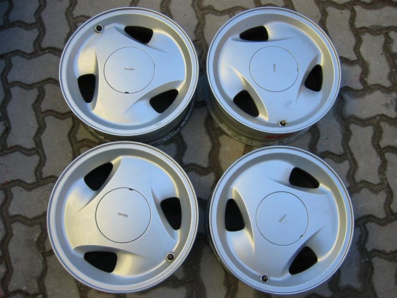

die im Anhang hab' ich für ca. 150 Euro mit fast neuer Bereifung in Ebay verkauft.:redface:
Wollte ich auch grade sagen ... Für das Geld , das diese Adapter kosten , bekommst Du vermutlich 2 Garnituren Alus bei ebay oder auch hier im Forum ...
Und das ist dann was Vernünftiges . Ich würde mich mir so einer "Bastellösung" nicht wirklich wohlfühlen ... Einerseits , wenn ich bedenke , dass die Stehbolzen in nicht mal 2 cm Metall die kompletten Seitenführungskräfte übernehmen sollen ( aber gut , da es ja ein Gutachten dafür gib , sollte das ja mal getestet worden sein ... ) . Andererseits aber auch , weil die Verbreiterung der Spur nicht zu unterschätzende Auswirkungen auf das Fahrverhalten des Wagens ( dazu gabs mehrfach sehr eindrückliche Berichte in der "Markt" oder"Praxis" ) hat und zusätzlich auch noch die Belastung auf die Fahrwerkskomponenten erhöht , was deren Lebensdauer nicht unwesentlich herabsetzt ...
Pech gehabt. 150 Tacken mit fast neuer Bereifung ist schmal....:frown:
