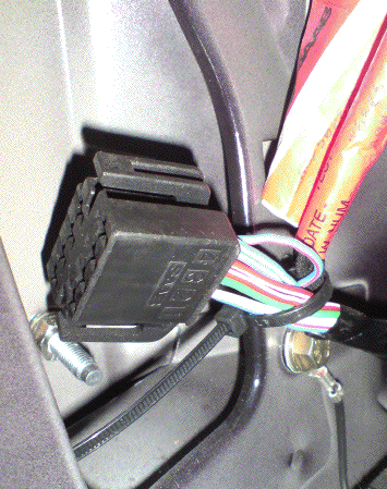

Kennt jemand die Kabelbelegung des 8-fach-Anschlusses für AHK-E-Sätze im Saab 9000? Ich habe mal ein Foto von dem Ding gemacht, wie es bei mir (Mit der Nummer 9124090) hinten links unter der Rückleuchte in der Verkleidung liegt. Ich finde nirgends die Info, welches Kabel für welche Lichter bzw. Blinker ist.

Unter der Verkleidung unter der linken Rückleuchte habe ich den gleichen Stecker wie auf dem Foto in Beitrag #1.
Acht Anschlüsse mit folgender Belegung:

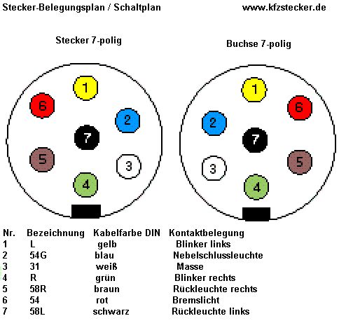

Die Normbelegung der Dose sieht laut Fotos im Netz folgendermaßen aus:

Ich wüsste nur gerne, welcher dieser Steckplätze bzw. Kabelfarben was ist, um sie den Pins in der Dose zuordnen zu können.
Also zB. weiß ist Masse, dann weiß ich dieser Steckplatz ist mit Pin 3 der Dose zu verbinden.
Oder rot/weiß ist.... Dann...

Ich kann dir ein Bild von meinem Anschluss machen. Beide Stecker (Stecker im Auto und Stecker des Kabels zur AHK)....

[mention=39]gerald[/mention]: Die Pinbelegung samt den Kabelfarben findest du doch in dem allgemein bekannten Schaltplan "SAAB 9000 WIRING DIAGRAMS 1997". Falls du die nichts hast, habe ich dir hier die relevanten Pläne angehängt:
Dennoch habe ich dir mal die Zuordnung der Steckerpins und Kabelfarben zusammen geschrieben:

Ach ja, eines noch: Den Gegenstecker für den Trailer Connector findest du unter der Saab-Nummer 9124090 z.B. hier: Dort gibts sicherlich auch die erforderlichen Crimpkontakte für diesen Stecker.
Vielen Dank!
Die Pin Belegung des Trailer Connectors, genau das habe ich gesucht!
Danke auch für den Link zum Steckergehäuse, das wäre dann die elegante Lösung.

Habe gestern an dem 9000 eine neue Anhängersteckdose montiert und dann die entsprechenden Kabel nach der von [mention=3480]Saabfreund[/mention] geposteten Belegung des Trailer Connectors angeschlossen.
Anhänger angesteckt - es gehen genau nur die beiden Blinker sonst leuchtet nichts. Auffällig: beim Anstecken des Hängers werden die rechten Rückleuchten etwas schwächer.
