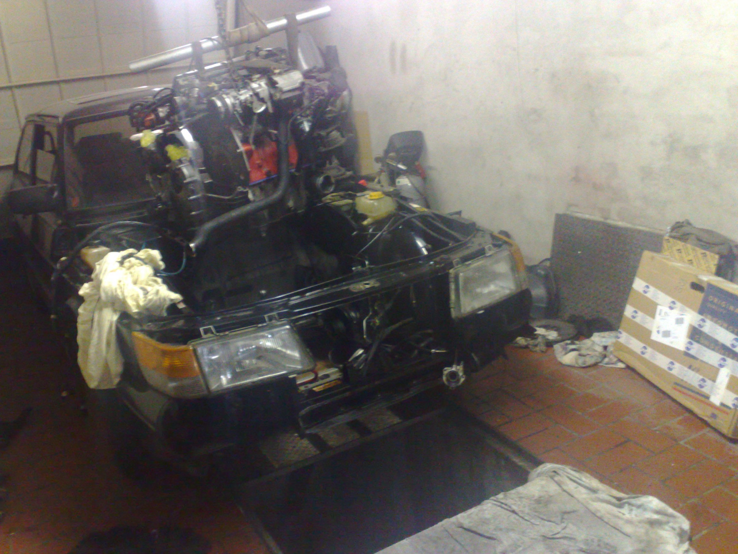

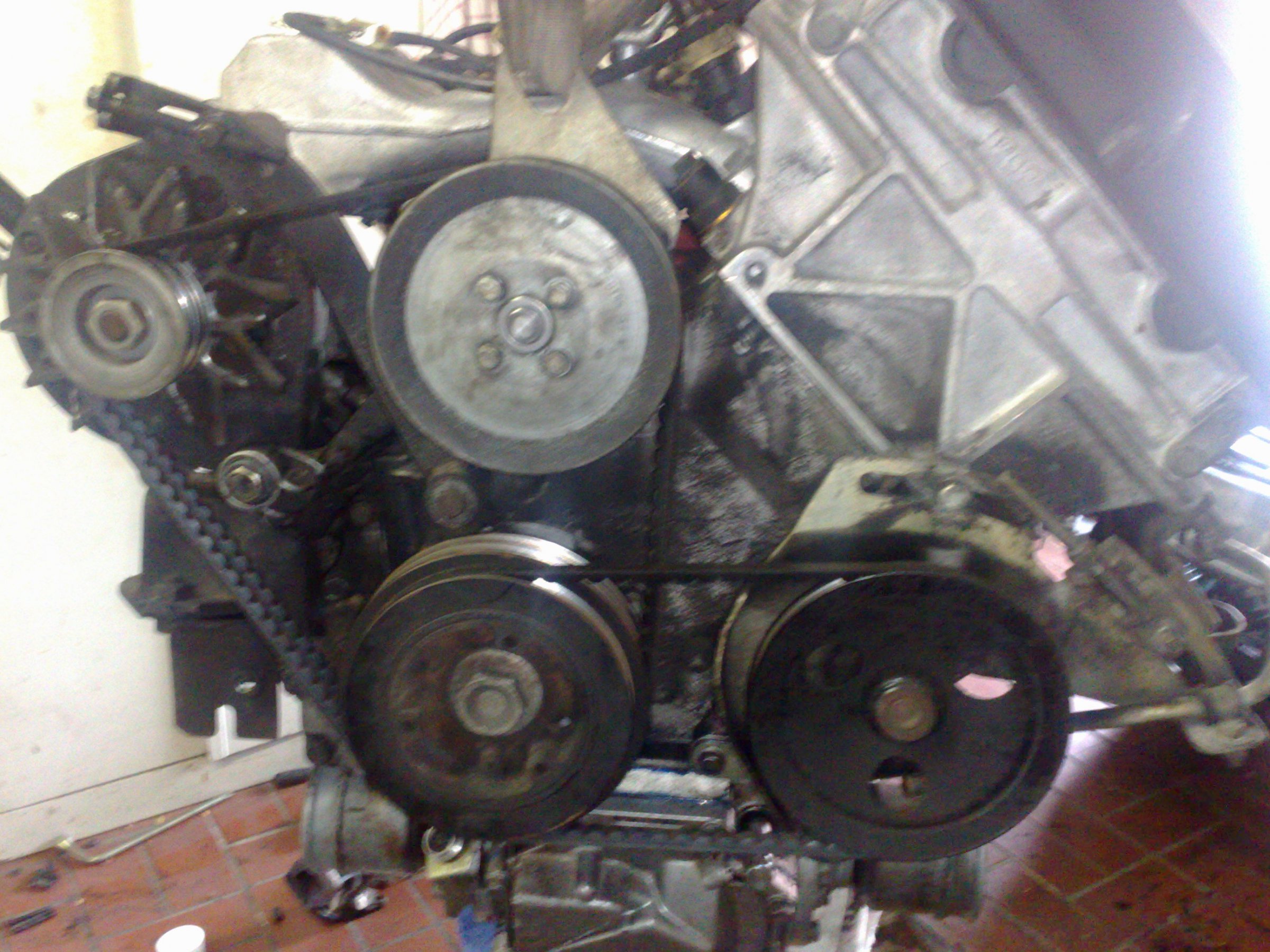

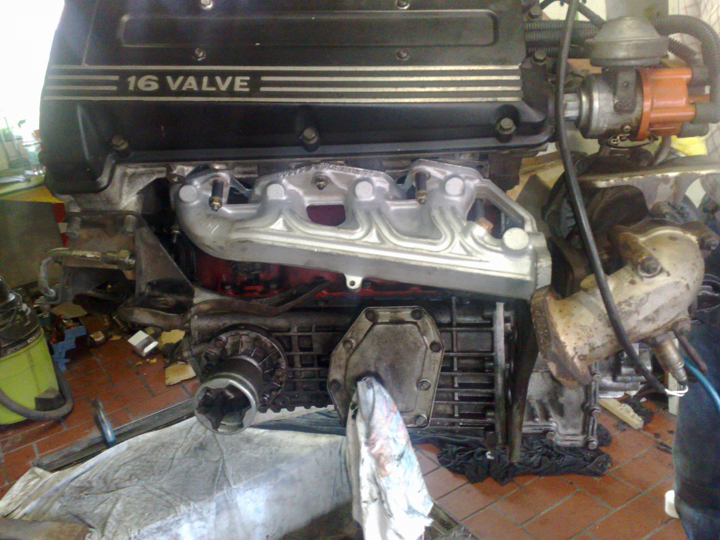

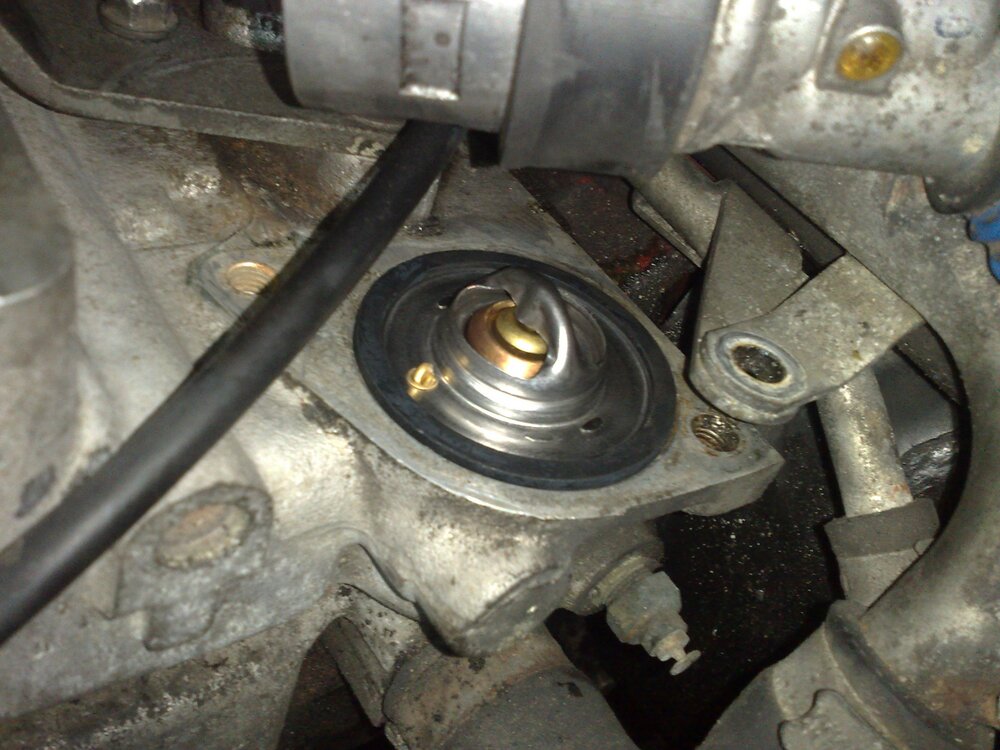

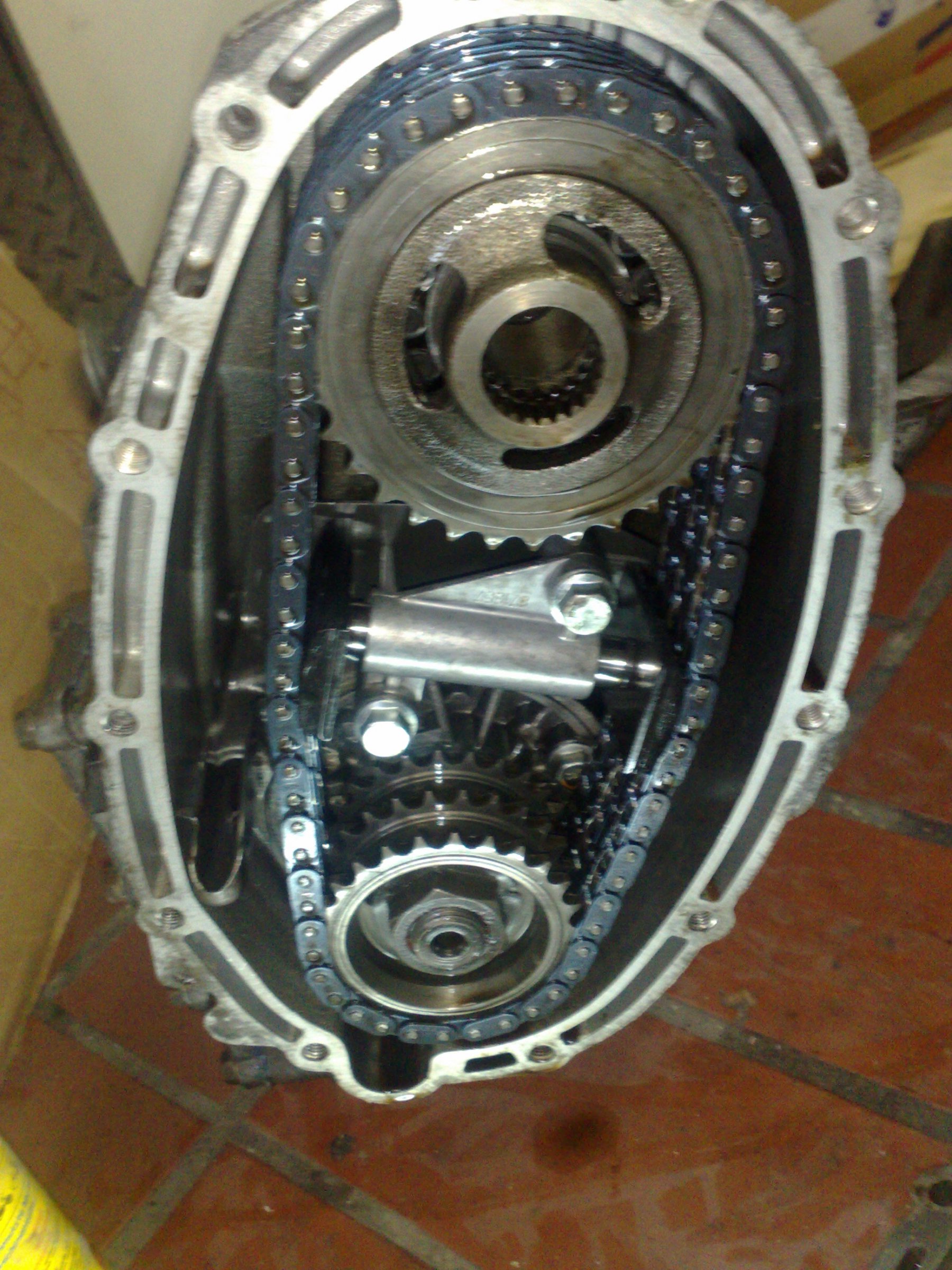

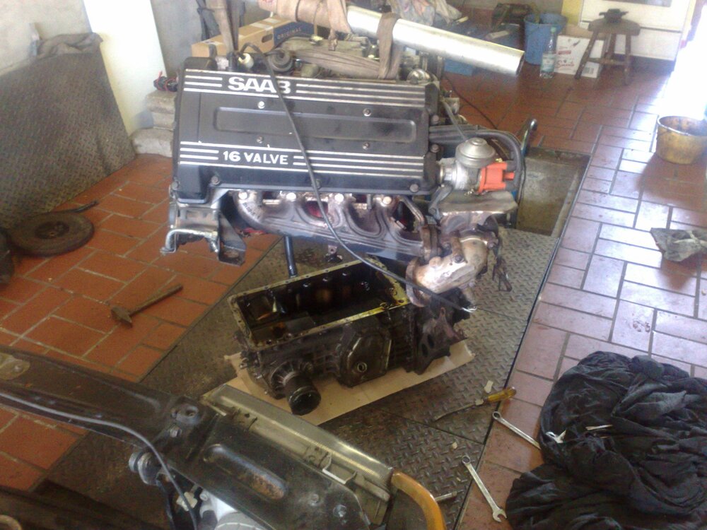

Hab den Fred hier ganz vergessen... also ein kurzes Update 6,5 Jahre später :biggrin:
Ich hab es damals getan... 5 Tage Urlaub genommen und das Thema Getriebewechseletc. angegangen...
Hat ein bisschen gedauert, war aber kein Problem. Ich habe viel gelernt und er lief auch direkt wieder :top:
Anbei ein paar Fotos...
