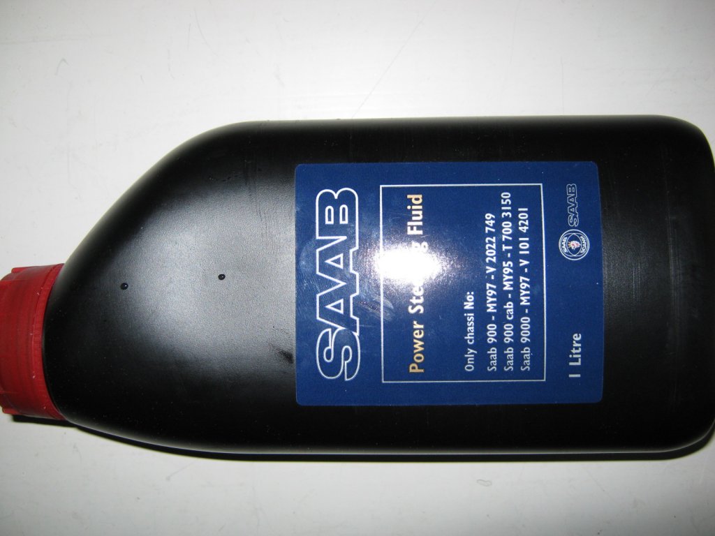

Übrigens, zur Beantwortung der letzten Fragen:
Meine Werkstatt kriegt, für den 9K, anscheinend nur noch rekonditionierte, wieder aufbereitete, Servopumpen, keine neuen !
Das entspricht (im Gegensatz zur Klimakompressoren und Turboladern) auch meiner oberflächlichen Internetrecherche.
Ich habe dann sicherheitshalber nachgefragt, welches Öl er mir dann bei der "neu aufbereiteten" Pumpe reingetan hätte: Das übliche Saab-Gold > PSF 4634 <.
Ursprünglich muß in meinem Anni Mj. 97 was anderes (GM/Opel ?) drin gewesen sein,
denn lt. Etikett (Bilder) war PSF 4634 beim 9K nur bis Chassi.Nr. V 1014201 vorgesehen,
meiner ist aber ca. 15000 Nummern später gebaut worden.
Und bei der Servoöl-Verträglichkeit des Lager- und Dichtungsmaterials der neuen alten Pumpe muß ich mich halt auf die Erfahrung des altgedienten Saab-Meisters verlassen können !

Nachtrag Bilder (anders konnt ich sie nicht mehr anhängen):
