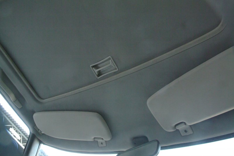

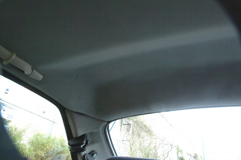

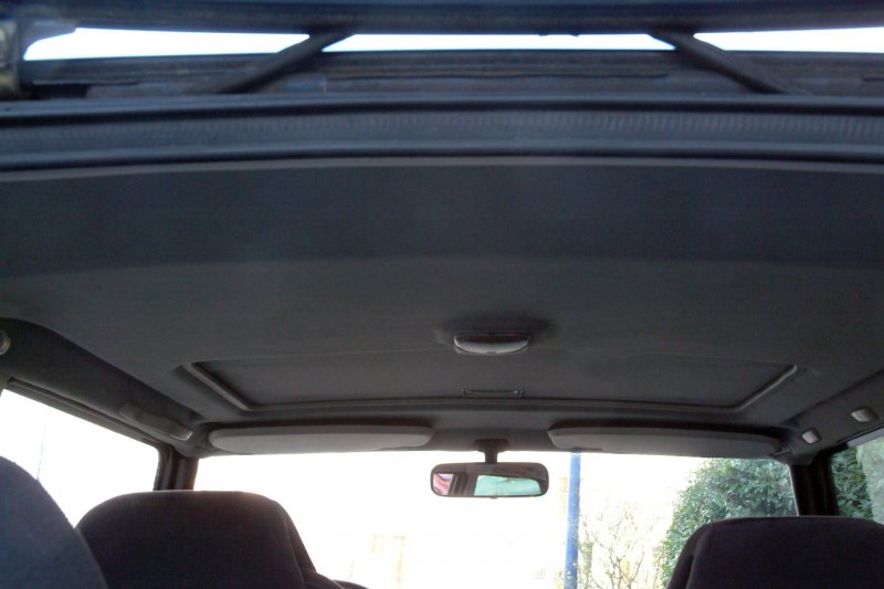

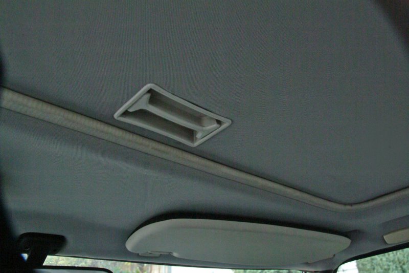

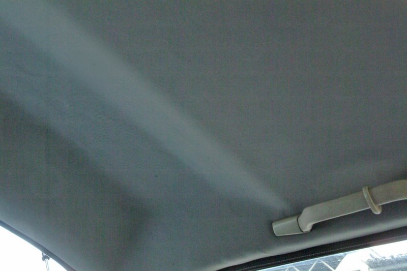

himmel ist fertig
so, der himmel hat einen neuen stoff bekommen.
ich hab mal ein paar foto's angehängt.
ein schönes weihnachtsfest wünsche ich euch allen.
kleinschreiber
War doch nicht zu kompliziert, oder?:smile:

so, der himmel hat einen neuen stoff bekommen. kleinschreiber

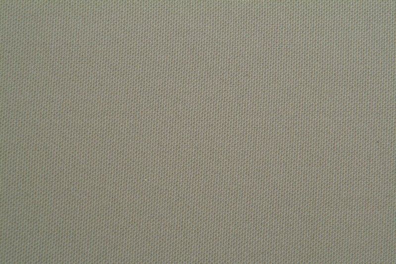

Sieht ja fast wie Glasfasertapete aus. Was für ein Stoff ist das?

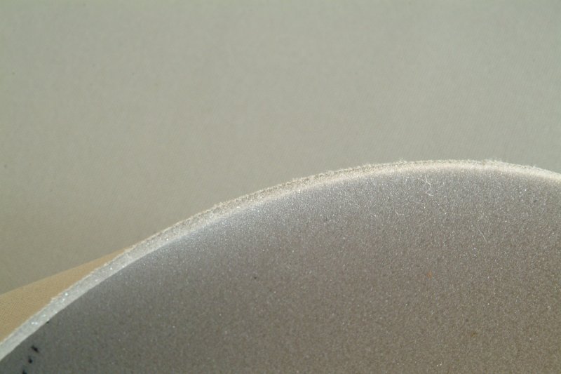

es ist ein automobil himmelpolsterstoff aus syntetikfasser, der ca. 1,35m breit ist.
der stoff hat einen ca. 3mm dicken schaumstoffrücken.
er verdeckt die spuren von
schrauben, leisten und unebenheiten und dämpft den schall.
der stoff ist:
luftdurchlässig
wasserdampfdurchlässig
pflegeleicht.
weich
dehnfähig
reißfest
Einseitig kaschiert, d.h. man klebt den Schaumstoff?
man streicht die schaumstoffseite mit kontaktkleber ein.
schick mir deine adresse und du bekommst ein muster von mir.

Sieht doch ordentlich aus!
Sicherer ist es den Kleber auf der Trägerplatte aufzubringen, aber das wurde ja schon mehrfach in den DIY-Anleitungen dokumentiert.

natürlich wird auch die trägerplatte mit kontaktkleber eingestrichen.:rolleyes:
sonst funktioniert das mit dem kontakt nicht so richtig.:redface:
Nicht "auch" sondern "nur"

lieber klaus,
hier ein auszug der verarbeitungsanleitung des herstellers.
Eigenschaften/ Verarbeitung:
P..... Kraftkleber Classic auf beide zu verklebendene Teile gleichmäßig auftragen. Vor dem Zusammenfügen der Teile müssen die Lösungsmittel ablüften. Das dauert bei normaler Raumtemperatur ca. 15 Minuten. Die Teile kurz, aber kräftig zusammenfügen. Ein nachträgliches Korrigieren ist nicht möglich
Die Anfangsfestigkeit ist bereits so hoch, dass das Werkstück direkt nach der Klebung weiterverarbeitet werden kann. Die Endfestigkeit wird nach 3 Tagen erreicht
Der Verbrauch beträgt etwa 250 bis 350 g/m2 für den beidseitigen Klebstoffauftrag
Temperaturbeständig bis 110°C

Ich kenne die Hinweise, sie gelten v.a. für nicht saugende Materialien.
Beim Auftragen des Klebers auf den Stoff besteht die Gefahr, dass der Kleber durchschlägt und sich auf der Oberfläche Flecken bilden.
Ich erlaube mir deshalb auf die Methode hinzuweisen, mit der ich mehrfach erfolgreich gearbeitet habe,
ebenfalls mit Pattex (hochwärmefest).
Der "älteste" Himmel hält immerhin schon seit Frühjahr 2003 und sieht immer noch aus wie neu.:smile:

ich habe immer geglaubt, dass es zwingend notwendig ist, auf beiden seiten den kleber aufzutragen.:santaclaus:
es ist in der tat sehr schwierig, den kleber auf den schaumstoff aufzutragen, ohne das er durchschlägt.
wieder was gelernt, und beim nächsten mal viel arbeit gespart.
