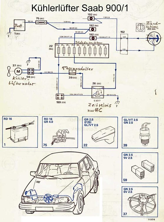

... in den näxten 12 Stunden eine Schaltplankopie vom elektr. Kühlerlüftersystem von mir hier öffentlich gepostet bekommst !
Damit könntest Du z.B. dann einen Elektrolehrling im ersten Lehrjahr, der bereits mit einer 12 Volt Prüflampe unzugehen versteht, beauftragen, ob er nicht mal "auf die Schnelle" nachmessen könnte, wo ein Verbraucher (in vorliegenden Falle Elektromotor) sein vermutlich unerlaubt zusätzliches Dauerplus (oder Dauerminus) herbezieht ! Host me ?

Versprechen soll man möglichst halten... ;-)
http://www.saab-cars.de/attachment.php?attachmentid=26240&stc=1&d=1232898227
PS: Anscheinend werden hier Gifs neuerdings pixelgrössenreduziert ? (oder ich mach was falsch ?) Deshalb jetzt in jpg !

Das ist allerdings die ältere Variante, beim Problemauto schaltet der Thermoschalter Masse. Wie bringt man das Bild eigentlich groß unter den Text?
Da schau hin, hams des geändert !?
Ah, jetzt hob i Di, deshalb gabs kein Blümchen...
Schuldigung, habe nach Lektüre von DFens Beitrag gar nicht zurückgeblättert.
Spitze! Mit dem Schaltplan kann ich mich mal endlich strukutriert auf die Suche begeben... ist dann wenigstens wie ein Stock im Heuhaufen...
Viele Dank, Gerd! :smile:

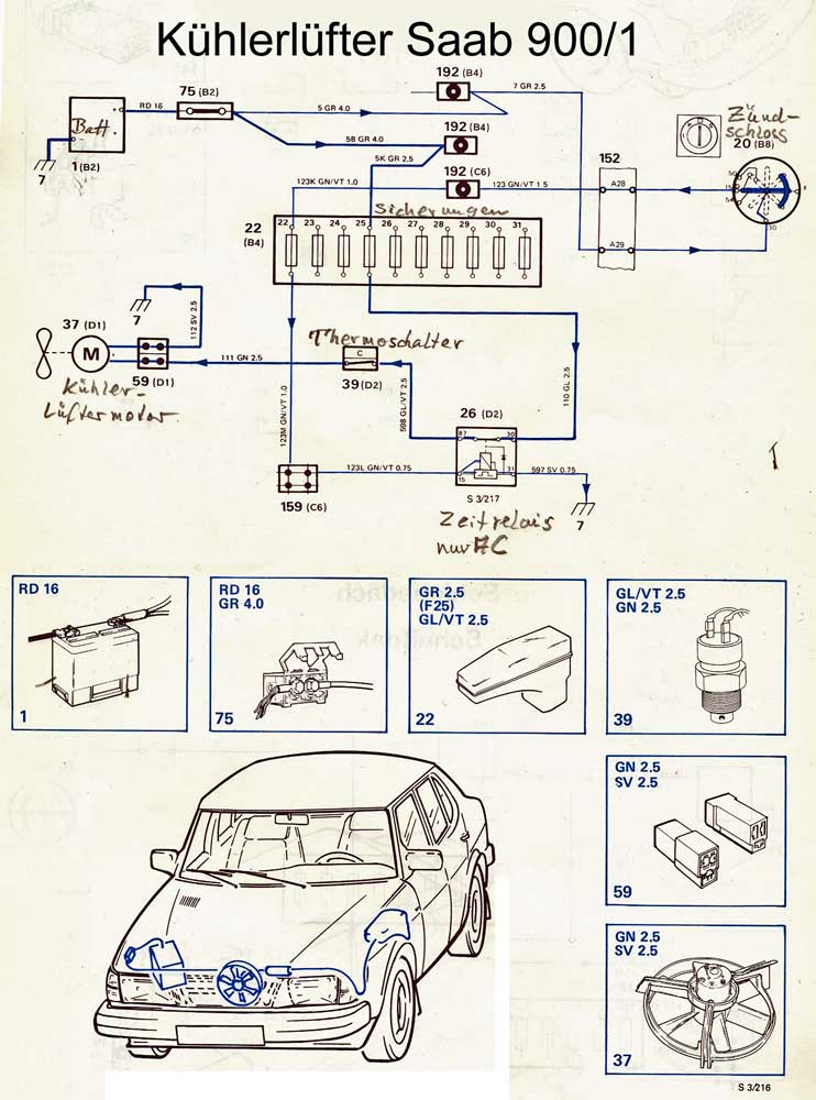

Ein Plan
http://www.saab-cars.de/attachment.php?attachmentid=26245&stc=1&d=1232905893
http://http//www.saab-cars.de/attachment.php?attachmentid=26245&stc=1&thumb=1&d=1232905893
http://http//www.saab-cars.de/attachment.php?attachmentid=26245&stc=1&d=1232905893Edit: 4 Versuche, dann gehts.
