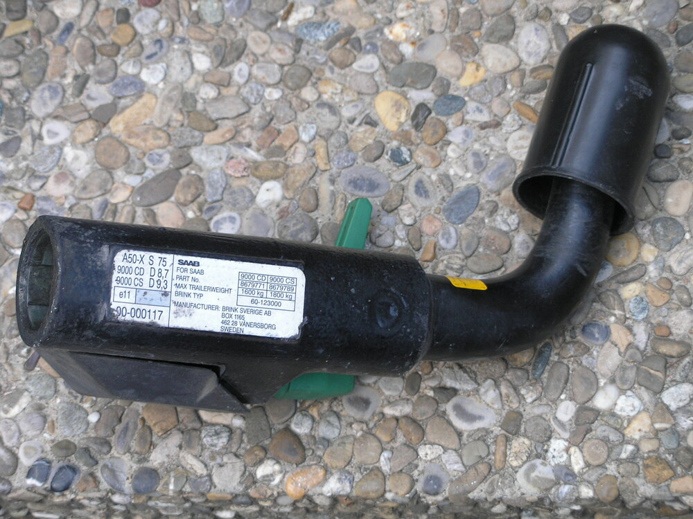

Meine ist eine abnehmbare und hat dennoch D9,3 bzw. 8,7 (siehe Bild). Ist allerdings nicht mehr verfügbar, die hatte ich seinerzeit sofort nach dem (Neu-)Kauf montiert. Eingetragen sind bei mir folglich 1800kg Anhängelast, nach der Formel mit D9,3 wären es sogar 1863kg. Ob ich mich im Ernstfall wohl darauf berufen könnte? Wohl eher nicht, selbst wenn ich der "Rennleitung" das vorrechnen würde... Aber für so eine Last wäre mir mein 9k sowieso zu schade, für sowas gibt es geeignetere Zugmaschinen.

Meine ist eine abnehmbare und hat dennoch D9,3 bzw. 8,7 ..
Ist auf den Köpfen meiner abn. AHK (auch Saab Original) genau so....
Jetzt hat's glaube ich der Letzte (bin wohl ich:redface:) gerafft, was ssason mit "aktuell verfügbar" meinte.
Bei den original Saab-AHKs scheint ja dann alles stimmig zu sein. Werde ich, wenn das Auto wieder da ist, auch mal nachprüfen.
