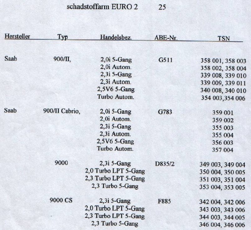

Hm, kann mir jemand erklären, ob mir die Infos in den Anhängen aus der Knowledge Base weiterhelfen können, nach denen ist der nämlich nach Euro 2 umschlüsselbar, es ist die Typschlüsselnummer 346. Aber welches Papier brauche ich dafür konkret in der Hand für das Straßenverkehrsamt?

nimm doch vorsichtshalber beide ausdrucke mit. Gebraucht von der Zulassungsstelle wird jedenfalls nur die 2. Seite. Von dort übernehmen die dann die neuen Nummern. Bei gings richtig super, die haben nicht mal eine Frage dazu gestellt, einfach nur genommen, abgetippselt und fertig war die Euro 2 :biggrin:
Das wird wahrscheinlich nichts werden, weil der 95-er nicht die F885-ABE hat. Der Typschlüssel muß auch genau passen. Und wenn man das merkt, ist das Auto schon gekauft. Kein guter Plan.

Nur das eine Modelljahr "zwischendrin" ist nicht umschlüsselbar? Und laut Listen ist das gleiche Modell mit TSN 345 statt 346, also als Stufenheck aus Modelljahr 1995 umschlüsselbar, das Fließheck aber nicht? Das kann ich gar nicht glauben, wieso ist das so???

Typschlüsselnr. 346004 (und eine 3 im Kästchen dahinter)
Eintrag weiter unten: "Erfüllt auch RL 94/12/EWG"
Ich wage mal die vorsichtige Prognose, dass ich den umgeschlüsselt bekomme, wenn die Tabellen aus den Knowledge Base korrekt sind.
Und wenn nicht, dann habe ich halt Pech gehabt. Selbst wenn die wenigen negativen Aspekte an diesem Auto durch Euro 1 um einen Punkt ergänzt werden, überwiegen doch deutlich die positiven Eigenschaften. Ich kauf' den Eimer.
wichtig ist, daß zumindest im alten Brief auch die ABE-Nr. F885 eingetragen ist. Wenn dies der Fall ist, stehen die Chancen sehr gut, daß Du diesen Saab auf Euro 2 bekommst.

Oha, von der ABE steht da nix. Also doch keine Umschlüsselung?
