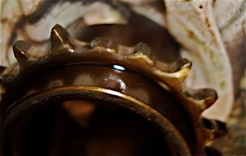

Wenn ich mir den Zustand der Kettenräder anschaue...das ist für einen B202 völlig untypisch. Viele Kilometer. Wie sehen denn die Zylinderlaufbahnen aus?
Dem Motor würde ich erstmal nicht über den Weg trauen.
Hat der Kopf evt. noch die separaten Ölleitungen?
marbo hat recht: Beim Betrachten des Kettentriebs , erwartet man beim Rumpfmotor keine positiven Überraschungen.
Stell doch mal ein paar Foros rein.
Komisch auch der Bruch der 2 Zähne.
Normalerweise sind die Zähne deutlich dünner (verschlissener), ehe die abbrechen....
Evtl. schlecht gewartet? Da sahen Ritzel mit 300tkm und mehr unauffällig aus....

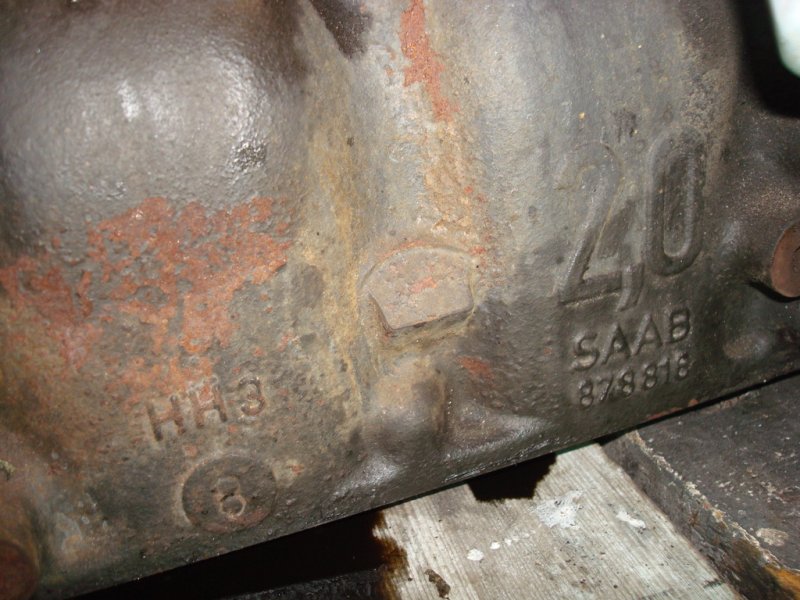

Hier am Block würde ich nüscht machen (wollen). Wat sagt Ihr?

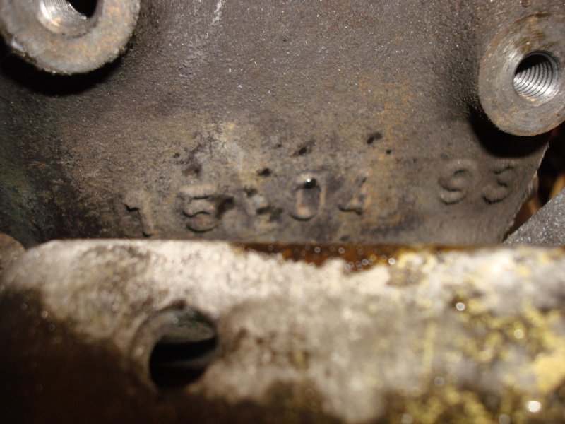

Meine geheime Hoffnung war: eine der Nummern auf dem Block ist das Produktionsdatum desselben (siehe Bild).../ Waren Austauschmotore eigentliche auch Rot (seit `89 oder so)?
Welches Baujahr kann denn der graue Block sein?
Gab es Änderungen z.Bsp. an der Kurbelwelle?

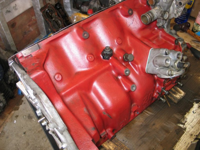

Hab nämlich noch nen guten roten Block (den zum Zylinderkopf, s. oben).
Leider hat dieser eine zerwürgte Kurbelwelle. Vorbesitzer/ Werkstatt hat das Riemenrad raufgewürgt ohne die Passfedernut zu beachten.
Hat auch eine gewisse Zeit funktioniert bis das Riemenrad gebrochen ist und dabei den KW-Stumpf mit übern Jordan genommen hat (bei mir ist der Motor bis zu dem Zeitpunkt noch ca. 2-3Tkm gefahren).
Kann man die KW´s tauschen (lassen)?
Dann hätte ich einen "schönen" ´93 roten Block mit quasi jungfräuchlichen Kolben/ Zylindern mit nur 100Tkm sowie eine dauerfeste KW aus einem ??? alten ??? km gefahren grauen Block.

Hab weiter oben die Bilder von den Nummern auf dem Block gepostet. Kannst Du mir sagen von wann der Ist?
Moto
@HFT
Moto
Schick ihm mal lieber eine PN damit....

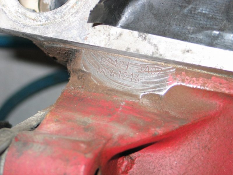

Das ist eh nicht die gewünschte Nummer. Die befindet sich, wie gesagt, unter dem Thermostatgehäuse an der obersten Kante des Blocks, also vorne oben links.
Auf dem Bild ist es das kleine Feld oben links am Block. Hier freischmirgeln. Die Nummer beginnt mit B202 und ist 2-zeilig.
So in der Art:

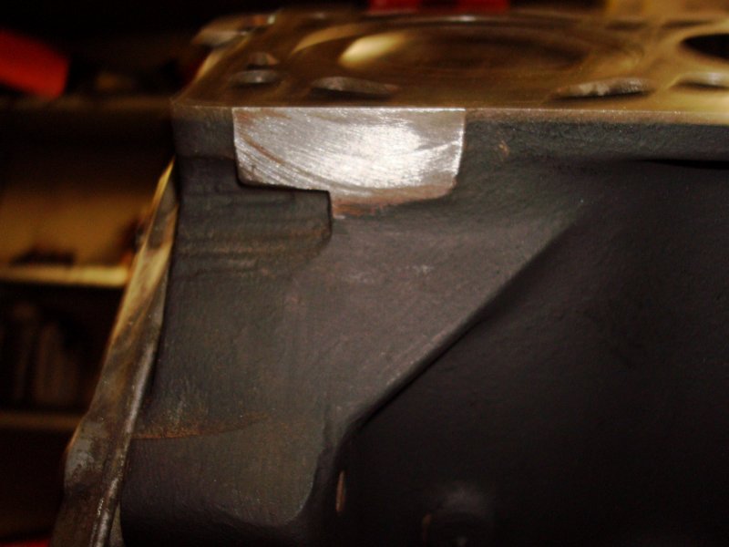

Weder dort noch sonst auf irgendeiner anderen planen Fläche stehen bei mir weitere Zahlen.

Hat da einer eine Flex benutzt???
Hatten Tauschblöcke eventl. keine Nummern?
Moto
Doch, die Original-Tauschblöcke haben nur ZUSÄTZLICH ein (Tauschhinweis.-)Schild unterhalb des Anlassers
@Turbo9000
sieht eigentlich nicht so aus als hätte wer geflext.
Die Bearbungsriefen sehen auf den Bildern von Marbo genauso aus, nur dass bei mir halt keine Nummern drauf sind.
