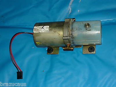

a propos verdecköl kontrollieren...
ei mir ist da keinne schraube oder sowas.....
hat wer eien bebilderten tip?
danke
a propos Verdecköl kontrollieren...
Bei mir ist da keine Schraube oder sowas.....
hat wer einen bebilderten Tip?
Nimm doch mal den Rücksitz hoch: Der Behälter ist transparent.
Wenn da wirklich keine Schraube ist, kann ich Dir nicht helfen. Grundsätzlich gibt's ne Zusammenfassung zur Verdeckhydraulik in der knowledge-base, aber ohne Bild. Wenn Du allerdings dort dem Link ganz unten ins andere Forum folgst, findest Du auf dem vierten (?) Bild zumindest eine Aufnahme der Pumpe, wenn auch aus etwas gößerer Entfernung.
ja der behälter is wenn mann davor kniet links und weisslich.
aber wo soll daran diese schraube sitzen?
ich kann par tout keine finden...

Anbei ein ausgeliehenes Foto. Die Schraube sitzt unübersehbar oben auf dem Kunststoffbehälter.

danke habe das nicht als schraube erkannt....
