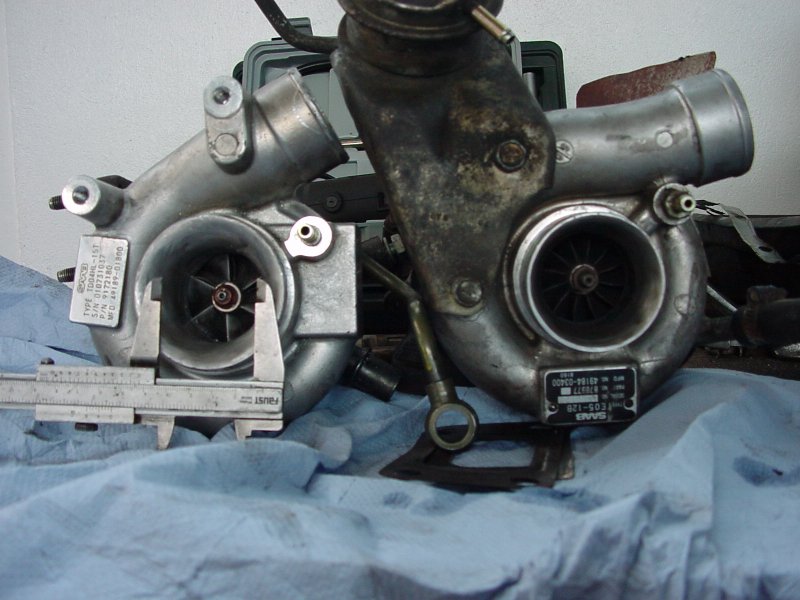

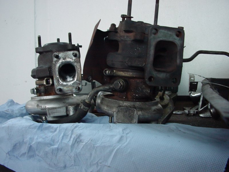

Hier mal ein paar Imressionen auf Zelluloid: der KLEINE Lader ist der TD04!
Schon hier sollte klar sein, daß das nicht viel bringen kann :-).
