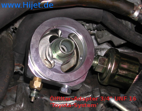

ahh... verstehe... ich hab jetzt mal bei einem freundlichen Toyotafahrer dieses Bild gefunden....
passt das so auch bei einem Saab 901 ??
Ich bezweifle ja, ob das beim 900 passt. Aber vielleicht probiert es mal jemand aus. Der Ölfilter ist halt ein Verschleißteil und muß gelegentlich aus- und eingebaut werden.

@ turbo9000: was meinst Du - wird eine solche Zwischenplatte in den 900er passen (Einbauplatz Oelfilter)?
Evtl. könnte ich so eine Platte von Biltema mitbringen, wenn du dich noch ein paar Wochen gedulden kannst...

So ein "Ding" das dem Oelfilter vorgeschaltet wird? Biite um Bericht, ob das vom Platz her passt! (siehe Frage an turbo9000)
ja die blaue Adapterplatte...das Angebot von E-Bay ist meine ich dasselbe....
Ich denke schon.
Bestell eins und komm vorbei :tongue:
Was man nat. beachten muß, ist dass der Ölfilter nachher nicht zu nah an die Karosse kommt, glaube aber nicht, dass das ein Problem wird.
Der Platz drumherum könnte eng werden. Der Geber könnte nach unten Platz haben...
Im 900er?
passt...
Ist aber kein Druckgeber drauf. Meinst Du die passen da auch hin (Sind ja etwas voluminöser...)
das würde passen
Original passt das doch auch.
Oder sitzt der Druckfühler dann woanders?

das würde passen
Stimmt,
evtl. etwas eng für den Ölfilterwechsel, aber sollte wirklich ohne größere Probleme gehen....
Kann der nicht bleiben, wo er ist? Oder gibt es eine guten Grund, den Druckgeber auch in die Platte zu verlegen? Nicht, dass ich wuesste. Macht doch nur SInn, den dahin zu legen, wenn man noch keine Druckgeber drin hat....

Kann der nicht bleiben, wo er ist? Oder gibt es eine guten Grund, den Druckgeber auch in die Platte zu verlegen? Nicht, dass ich wuesste. Macht doch nur SInn, den dahin zu legen, wenn man noch keine Druckgeber drin hat.......:
Nöö nöö, das verstehst Du falsch. Das ist nur eine Flansch/Adapterplatte nix Geber drin!!
Der Öldruckgeber (Halbkugel ca. 4-5 cm Durchmesser) wird in eine der Bohrungen gedreht...
Jo, hab ich geschnallt! (aber vielleicht nicht gut ausgedrueckt). Es kam die Frage, ob da noch Platz fuer den Oeldruckgeber sei. Und ich frag mich nur: wiese sollte man den ueberhaupt in diese Platte schrauben, der hat doch schon seinen angestammten Platz woanders im Oelkreislauf. Oder hat die Stelle am Oelfilter einen Vorteil, weswegen man dort (und nicht an der eigtl. Stelle des Oeldruckgebers) den Druck abnehmen sollte (so wie ein Temp.Geber in der Platte ja auch vorteilhaft gegenueber der Ablasschraube ist)?
Nun, der Vorteil den da einzubauen ist, dass nicht alle Öldruckgeber auch gleichzeitig die Warnfunktion zusätzlich haben (öldruckwarnlampe). Man das also zusätzlich zu dem Öldruckschalter einbauen kann. Außerdem kommt man da besser dran...:tongue:
