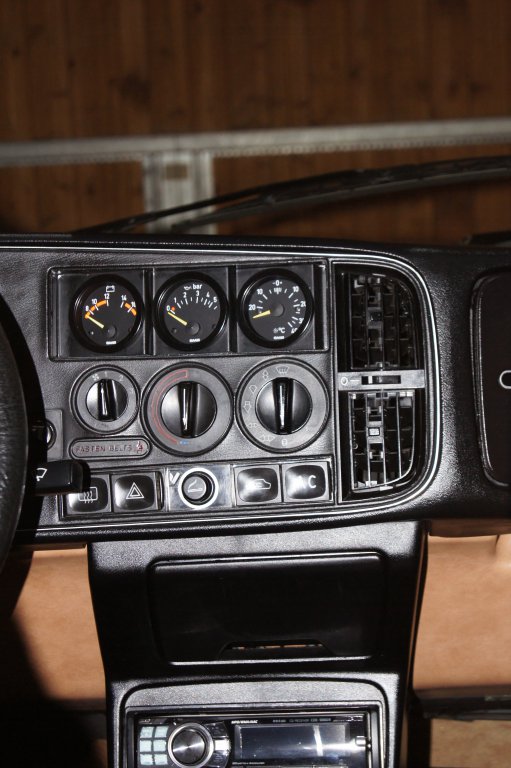

Ich habe noch eine Frage zum Thema Ausbau der Zusatzinstrumente. In meinem Wagen sind drei Zusatzinstrumente verbaut (vgl. Photo). Leider ist die Glühbirne des Voltmeters hin. Wie können die Zusatzinstrumente ausgebaut werden? Oder muss dafür das ganze Armaturenbrett raus?
Besten Dank für eure Antworten
Irgendwo hinter kanten, und einfach nach vorn (naja, eher autoseitig eher hinten) heraus ziehen.
Das ganze klemmt nur an seitlichen Federn.
Besten Dank. :smile:
Und die Halterung der Glühbirne einfach mit der Hand heraushebeln - oder vielleicht vorher drehen? Probiere es einfach vorsichtig :smile:
