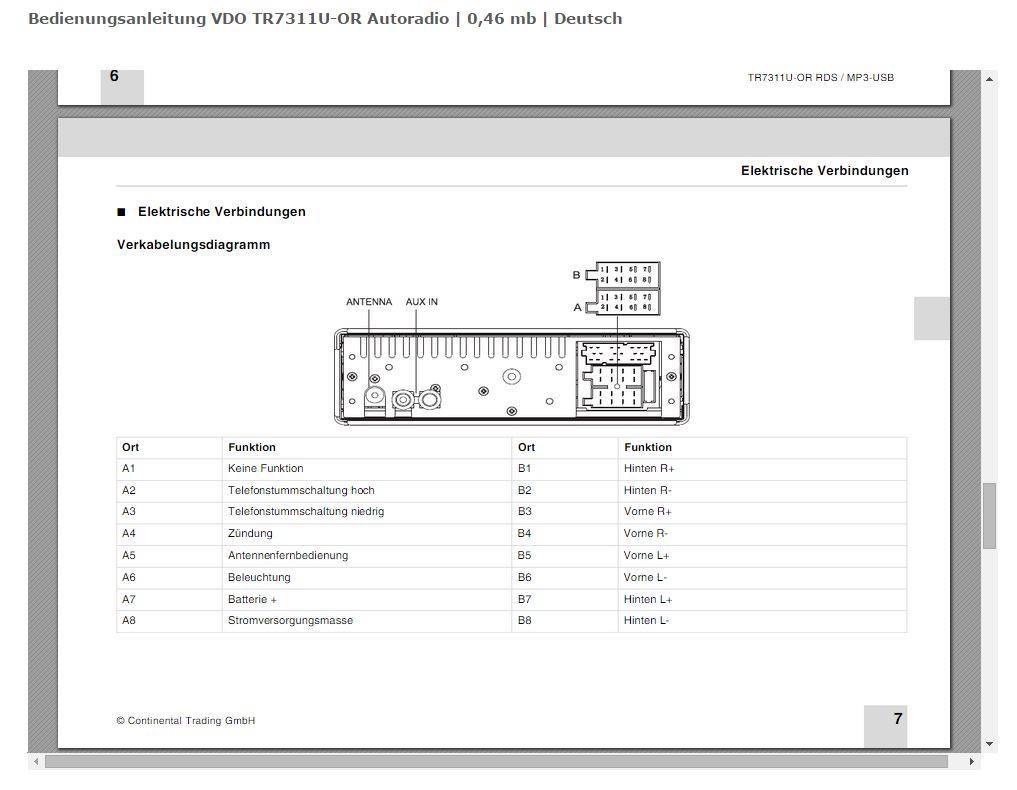

Ich habe mir gerade das VDO TR7311U-OR bestellt. Wer sich diese Namen ausdenkt, dem ist auch nicht mehr zu helfen...
http://www.kienzle.de/uploads/pics/VDO-TR7311U-OR.jpg
Ist zwar orange, aber ansonsten passt es optisch offenbar recht gut in den 900 und hat mit Aux (hinten) und USB (vorne) alles, was ich brauche. Dazu große Tasten, ein vernünftiger Lautstärkeregler und kein Bling. Und günstig ist es auch noch
Gibt es auch noch mit CD oder CD und Blauzahn. Sieht aber dann anders aus und ist teurer. Bin gespannt, wie es sich im Auto macht...

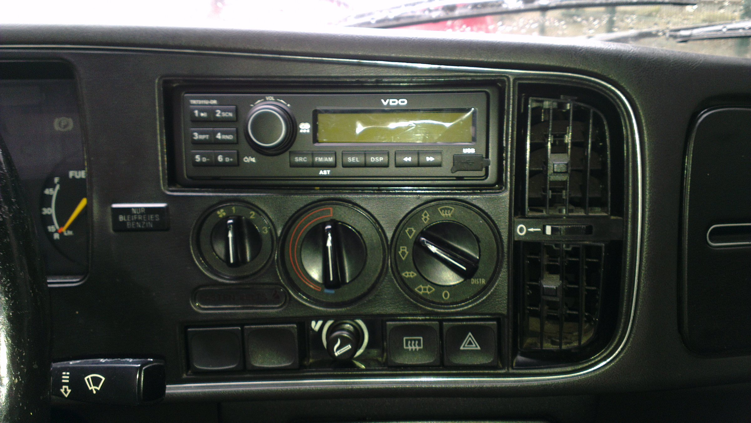

So, eingebaut ist mein Neuerwerb mangels Adapter noch nicht, aber immerhin schon mal eingepasst. So siehts aus:
Ich bin gespannt, wie es beleuchtet aussieht, aber bisher bin ich sehr zufrieden.

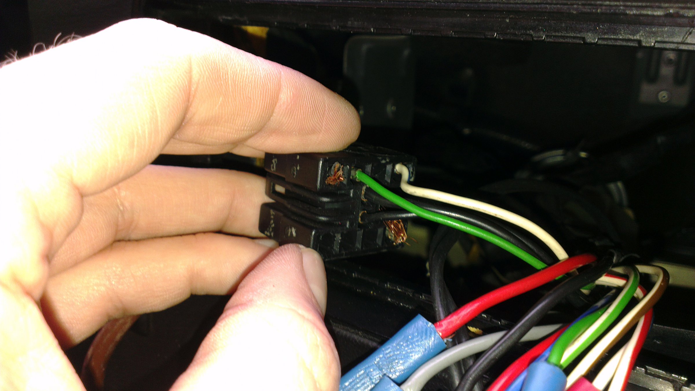

Jetzt muss ich nur noch das Kabel für das Ausfahrsignal der Antenne auftreiben. Das Koaxialkabel ist da, aber das andere finde ich nicht. Laut Schaltplan müsste es grün sein. Zwei grüne sind da, davon ist allerdings eins für einen der Lautsprecher zuständig und eins hängt an diesem (nicht verwendeten) Stecker:
Weiß jemand, wofür der gut ist und wo ich nach dem Antennenkabel suchen könnte?
Sieht auf jeden Fall gut aus.

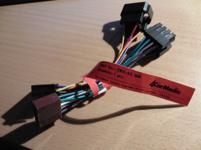

Wie schließt Du das Radio an. Da müssten doch wenn ich nicht irre zwei Stecker da sein. Einer für die Lautsprecher und einer für den Strom. Sind das nicht die ISO-Stecker, die auch am Radio passen? Da ist wichtig, dass Du Schaltplus und Dauerplus richtig angeschlossen hast, damit Deine Programmierung nicht flöten geht. Evtl. muss man die beiden vertauschen.
Nein; Adapter notwendig
Jetzt wo ich Dein Bild sehe ..... :top:.Aber dann müsste es doch mit dem Adapter alles gehen, wenn nicht einer irgendwo die Kabel vertauscht hat.

Das Radio vorher hat auch anstandslos funktioniert, seitdem habe ich aber eine elektrische Antenne nachgerüstet und das zweite Kabel dafür war bisher eben nicht angeschlossen. Jetzt frage ich mich, ob es das grüne an dem von mir fotografierten Stecker ist. Nur wofür sind dann die anderen Kabel an dem Stecker gut?

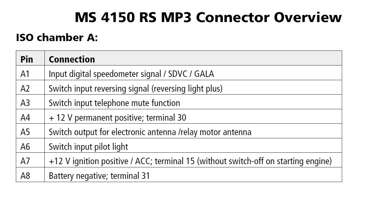

Anbei Bedienungsanleitung Steckerbelegung. Also bei meinem alten VDO 4150 reicht die Spannung bei A5 aus um die Antenne zu betätigen, ich nehme mal an, da gibt es ein Schaltrelais in der Antenne. Mehr braucht es nicht. Es ist nur wichtig, dass am fahrzeugseitigen Stecker nix vertauscht wurde.
helmut-online hat Recht, Gerät ein, dann liegt an A5 dauernd 12V. Gerät aus, dann geht A5 auf 0V.

Der Vorbesitzer hat alle Kabel einzeln mit dem Radio-Adapter verknüpft. Ich habe also nur einen Menge Kabel, die ich immerhin dank Klaus' Scan identifizieren konnte. Lautsprecher +/- sind alle vollzählig vertreten, ebenso A7 Batterie (grau), A8 Masse (schwarz) und A4 Zündung (rot). Das Kabel für die Antenne müsste ja grün sein, aber mehr ist da nicht zu sehen, deswegen habe ich mich gefragt, ob es das grüne an diesem Stecker sein kann:
Ist natürlich nicht auszuschließen, dass die richtigen Kabel irgendwo in den Tiefen des Armaturenbretts liegen.
Wenn auf dem Grünen keine Spannung drauf liegt und auch kein Masseschluß vorliegt, schlage ich vor: Einfach mal kurz 12V drauflegen, fährt die Antenne raus, dann ist alles OK. Da kann nichts passieren. Noch besser, wie Rene vorschlägt, eine 5W Prüflampe dazwischen hängen.
