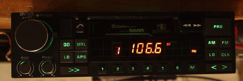

Sieht erst mal nicht besonders aus:
Ist es aber - der Tuner sollte diesen Sender nämlich eigentlich gar nicht finden. Ich habe dafür stundenlang Recherche betrieben und was weiß ich wie viele Datenblätter durchgeschaut.
Und am Ende brauchte es tatsächlich nur eine Diode.
...und jetzt macht der Tuner endlich 0.1MHz-Sprünge und findet auch in Europa alle Sender. :top:
Edit: 3 Stunden später habe ich alle Modelle durch und alle funktionieren in Deutschland!

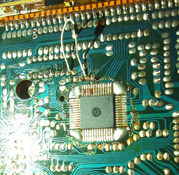

Das Modell oben (PU-9079A/B, MY86-87) braucht eine Diode von Pin 28 zu 23 (von..zu heißt jeweils Anode -> Kathode)

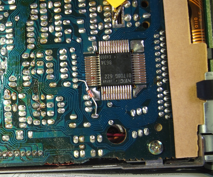

PU-9034A (MY84-85) von Pin 41 zu 44

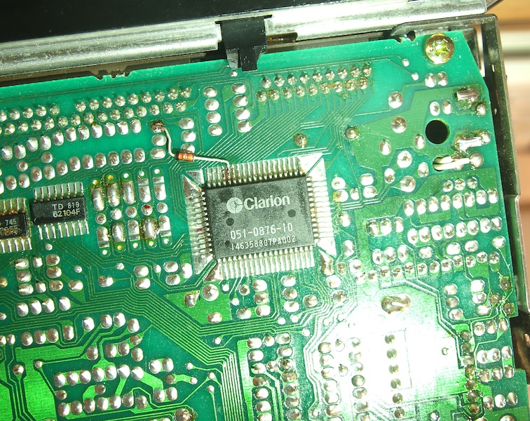

PU-9206A/B (MY88-89) von Pin 47 zu 59

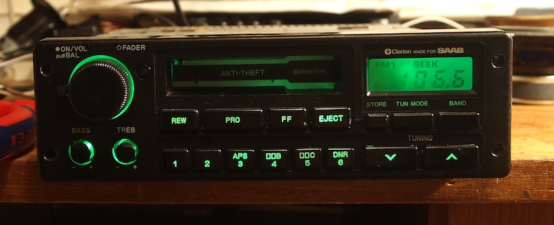

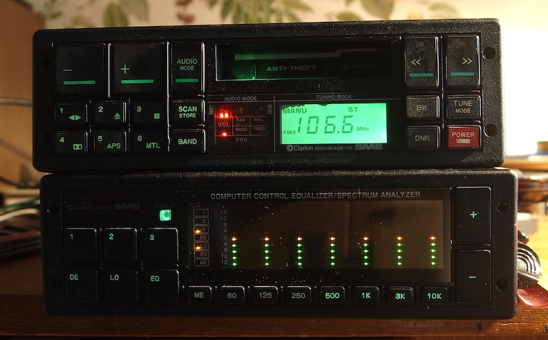

Alle neueren Modelle lassen sich über Tastenkombis umstellen.
Die sind also alle Europa-tauglich! Es musste sich nur mal jemand hinsetzen...:biggrin:

Bist Du Sicher, dass die Pins der Diode nicht bei Vibration die Pins des PLL ICs berühren ? (grosses Bild).
Achtung vor Deiner Muehe!! ;)
Da ist eigentlich noch was zur Isolation dazwischen - mit Isolation hat man auf dem Bild aber irgendwie nix gesehen, deswegen ohne. :biggrin:
