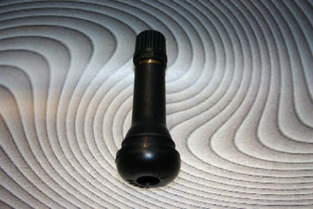

Warum so umständlich. Fahr beim reifenfuzzi vorbei lass dir ein reifenventil geben. Loch bohren Ventil einsetzten glücklich sein.
Das beantwortet die Frage nicht.
Einsetzen -----> Wie, so das es dicht ist?
Nicht?
Loch bohren! Ventil einziehen! Fertig! In der Felge wird auch nix gedichtet. Sie ist zwar etwas dickwandiger als der Deckel aber geht ohne proleme
Edelschrauber nehmen ein Metallventil ... da ist egal, wie dick der Deckel ist :-)
