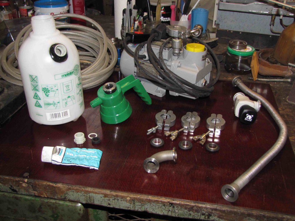

Da ich das Glück habe eine kleine Vakuumpumpe zu besitzen, wurde ein wenig gebastelt. Seit dem saugen wir in den heiligen Hallen an den (Bremsentlüftungs!)-Nippeln. :smile:
