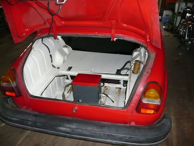

An den Fotos verwundert mich nur , dass er sowohl große Blinker wie auch Rückleuchten hat . Gabs da überhaupt noch Werksautos ?

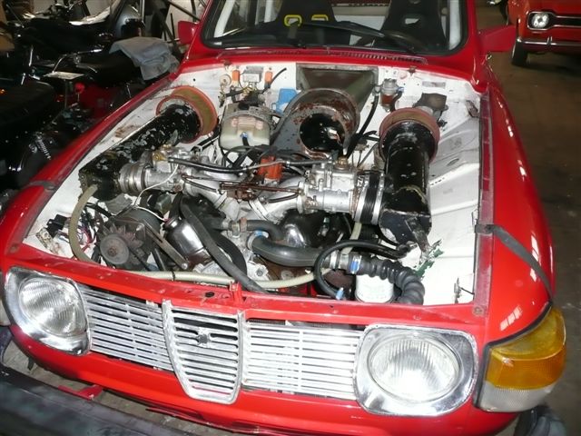

Der Motor ist angeblich ein 1840er mit 145 PS .

Allerdings, Blinker und Stoßstangen sind schnell umgebaut, warum auch immer man sowas macht.

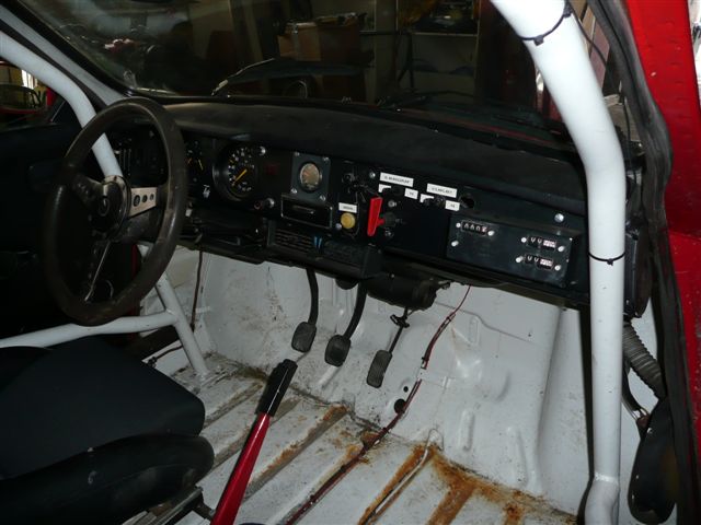

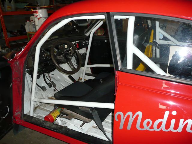

Anhand der Fotos kann man einige Teile erkennen, die die Werkswagen hatten. Aber es konnte auch jeder Privatmann kaufen.
Um herauszufinden, ob es ein "echter" Werkswagen ist, bräuchte man verläßliche Nachweise über die Herkunft und den Lebenslauf des Autos. Evtl. könnte man anhand der Fahrgestellnummer in Schweden was herausfinden.
Nur weil die gleichen Teile wie in Stig und Pers Werks-96ern verbaut sind, ist es noch lange kein Werkswagen.
Sonst wäre mein 96er ja auch einer (was er definitiv nicht ist). Eine Kopie zu bauen ist kein Hexenwerk, wenn man sich in der Materie auskennt. :smile:
Sieht aber von der Technik her gut aus das Ding, aber eine kleine Renovierung könnte nicht schaden.

Für mich sieht der Wagen nach nem 79er oder 80er-Wagen aus. Kofferraumdeckeldichtung, schwarze
Keder im Scheibenrahmen, Blinker, Stossstangen undundund.
Könnte natürlich auch umgebaut worden sein.

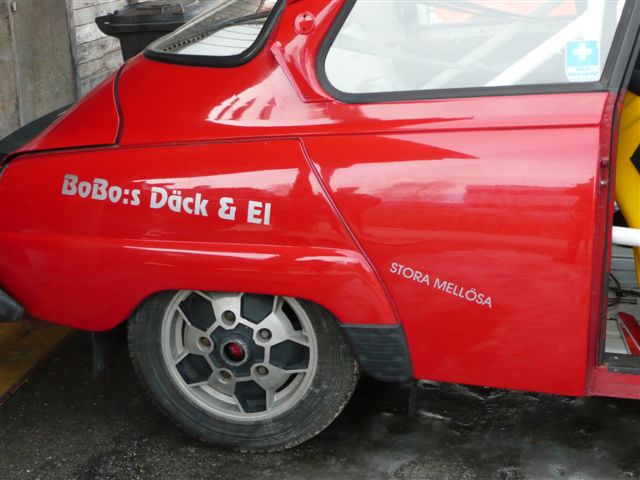

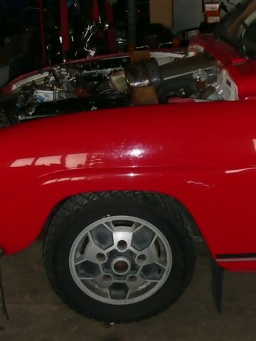

Ausserdem sind nicht mal die Felgen abgedreht worden. Ein echter Werkswagen hätte das sicher gehabt.

Hmm.....die Sealed Beam Scheinwerfer waren doch eine US-Spec, oder? Wenn ja, "könnte" der Wagen bei der Baja 1000 in '69 dabei gewesen sein. Allerdings wäre der Auspuff falsch verlegt und und und......
Hallo Kevin !
Die Scheinwerfer in Amerikaausführung hatten nahezu alle leistungsgesteigerten Rally 96er weil bei einem Tunig jenseits der 120 PS sonst die Kühlleistung des kleinen Kühlers nicht mehr ausreicht .
Hat also mit der BAJA nichts zu tun .
Ah.....also größerer Kühler oder bessere Anströmung?
Es wurde üblicherweise das Kühlernetz von einem Saab 99 verwendet. Der ist breiter und hätte nicht zwischen die rechteckigen Scheinwerfer gepaßt. Daher USA-Front, da paßt es gerade dazwischen.
Hat mein Rallye-96er auch. :smile:
Habe mittlerweile Infos von Freunden aus Schweden bekommen. Auto wurde dort wohl für ca. 4500 Euro angeboten (klingt schon eher realistisch als 14500), ist ein altes Standard-B Auto. Das waren im Prinzip serienmäßige Autos, Einsteigerklasse. Das Auto ist kein Werkswagen anhand der Infos, die mir die schwedischen Freunde gegeben haben - was meine Vermutung bekräftigt. Karosse ist untenrum total verrostet. Motor lief recht besch...eiden und hat die falschen Vergaser (42 DCOE - nicht homologiert), Getriebe angeblich frisch überholt, hat aber besorgniserregende Geräusche von sich gegeben und war schlecht zu schalten. Was gut dran ist, sind die Felgen, ein neuer großer Kühler, die Ansaugbrücke und die USA-Front. Aber das ist keine 14500 Euro wert.
