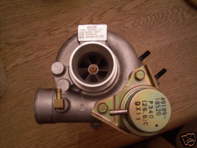

Nun dachte mir ,380 Ocken Sofortkauf bei Ebay für einen flammneuen Lader, da kann ich nix falsch machen. Zumal der MHi einen etwas längeren Atem als der 25er haben dürfte.

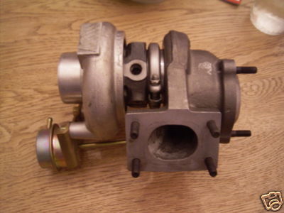

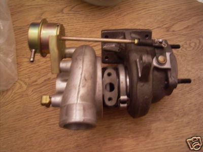

Das ist er übrigens gerade geholt

Seit gestern Abend ist er drin.
Die Maptun soft scheint gut zu gehen.
