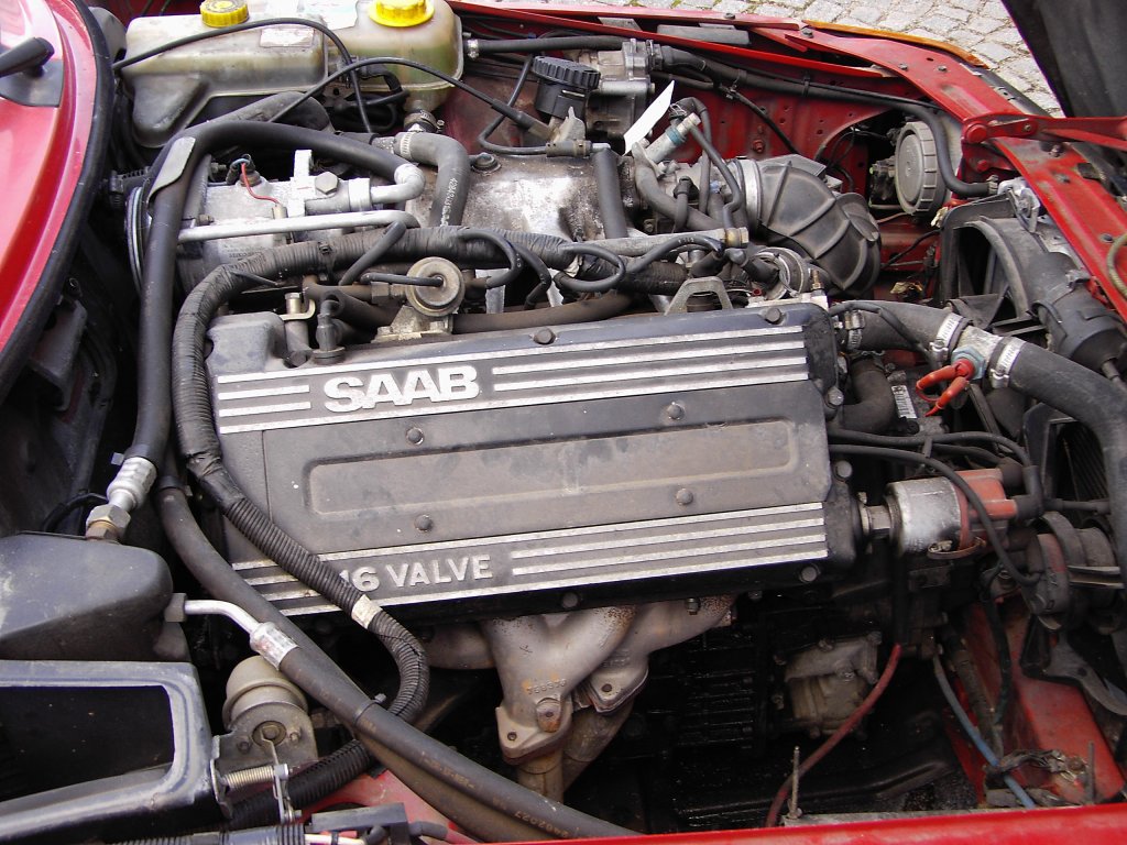

ein Freund von mir möchte seinen 900er verkaufen.....Motor und Getriebe laufen perfekt
bei Interesse PN an mich, hier noch ein Bild von dem Motor
