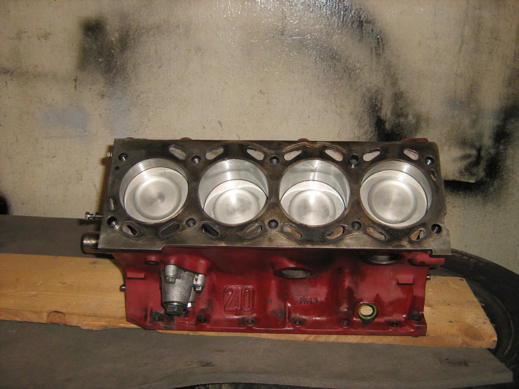

Also, habe heute Rumpf und Kopf meines 16V mit 240tkm zu Luth Motorenbau gebracht. Der Motor ölte stark und zeigte einige defekte Dichtung, z.B. ZKD und Steuerkettendeckel, darauf hin habe ich ihn außeinander genommen.
Er wird nun überprüft, und morgen soll ich ein Angebot bekommen, was ich dann posten werde. Außerdem wurde der Turbolader als überholungsbedürftig eingestuft. Auch da kommt das Angebot.

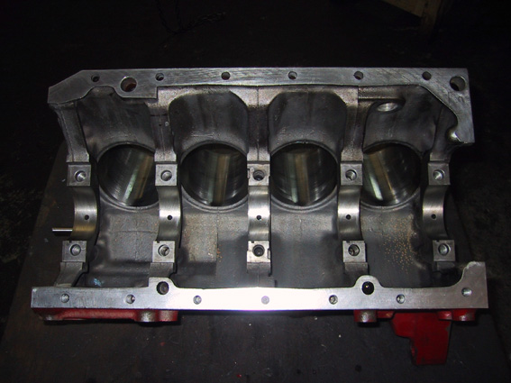

Es ist nur ein Foto. Aber ich finde, die motorseitige Zylinderkopfdichtfläche sieht nicht sonderlich toll aus.
Der Motorenbauer sieht sich das (hoffentlich) genauer an.
Ein Nacharbeiten der Fläche hat grosse Auswirkungen...:frown:

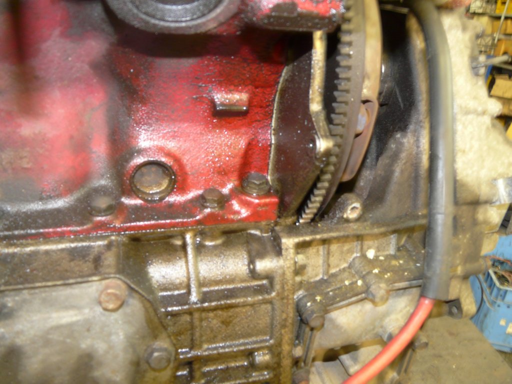

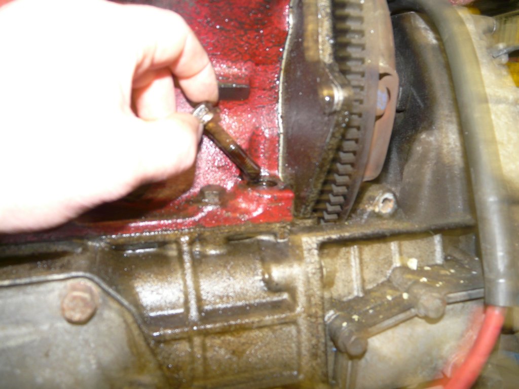

so, und in aller Stille unter dem Bild: das Trennen von Motor und Getriebe war ein Problem, weil....ich die letzte, die lange, Schraube übersehen hatte......kommt vor, wenn in der Werkstatt abends das Bier leer ist
Alkohol am Arbeitsplatz :frown:
eben KEIN Alkohol am Arbeitsplatz, das macht mich nervös
da ich eh ein paar Fotos geschossen habe, interessieren die ja vielleicht auch andere Laien und Experten:
http://gallery.me.com/michael.schrader#100007
Hauptsache, Du vergißt beim Zusammenbauen diese Schraube nicht. Sonst läuft da Getriebeöl heraus, und zwar richtig viel.
