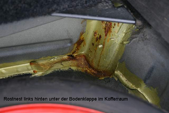

ich habe mir den 900 S Aero (siehe Anfangspost) heute angesehen. Hier meine persönlichen Eindrücke:
Der Wagen macht insgesamt einen passablen Eindruck, d.h. für dieses Baujahr (92) und die Laufleistung (>300TKM) ist er m.E. ganz gut in Schuss.
Was die von euch kritisierte Standardbeplankung an der Stoßstange (nicht Aero) vorne anbelangt, konnte mir der Halter keine Auskunft geben. Hinter der rechten, fahrerseitigen Beplankung vor den Rillen konnte ich eine schmale, lose, weiße, löchrige Matte erkennen.
Der Halter (ist der dritte Besitzer) hat den Wagen erst im Herbst 2008 (vor ca. 6TKM) aus Belgien importiert, ca. 1800 Euro bei einem belgischen Volvo-Händler dafür bezahlt und beim Saab Zentrum (hat schon sehr sehr lange Saab-Vertretung) hier in der Nähe nochmal Arbeiten für ca. 2200 machen lassen, u.a. neue Bremsleitung, Inspektion, Spur eingestellt usw. Die Arbeiten hätte man sicher woanders günstiger bekommen. Aus den 1800 plus 2200 leitet er seine VB von 3900 her. Eigentlich sei das auch ein Festpreis, meinte er.

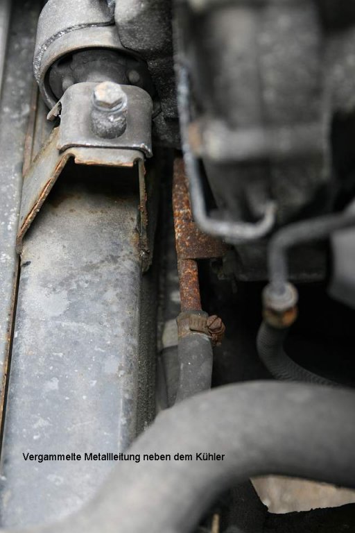

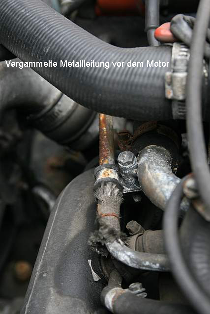

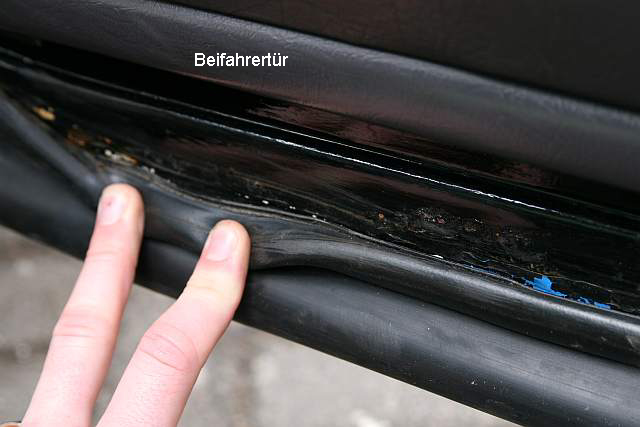

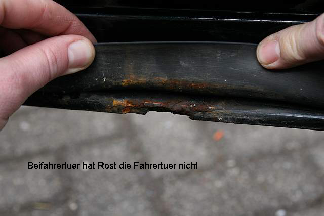

Zur Angabe im autoscout24-Profil, der Wagen sei "rostfrei": Die Karosserie hat durchaus Roststellen, vor allem an der Beifahrertür, im Kofferraumboden und unter der Windschutzscheibe. Achswellentunnel sieht m.E. gut aus. Außerdem sind einige Metallleitungen angerostet, was ich vom 9000er kenne. (Problem: die sind oft nicht mehr zu bekommen). Sonst konnte ich nichts Nennenswertes an Rost finden, d.h. außer diversen Flugroststellen im Motorraum.
Der Himmel hängt nicht, weil da nichts mehr hängen kann. Wurde offenbar entfernt und dann die Oberfläche behandelt und lackiert. Ist nicht so mein Fall.
Der Wagen hat keine Klimaanlage und keine Airbags. Leder sieht gut aus. Lack hat einige tiefe Kratzer. Der Aero-Spoiler ist richtig groß, nahezu 911er Format. In die Heckablage wurden Löcher reingesägt und Boxen eingebaut. Sieht übel aus, kann man aber eher leicht beheben.

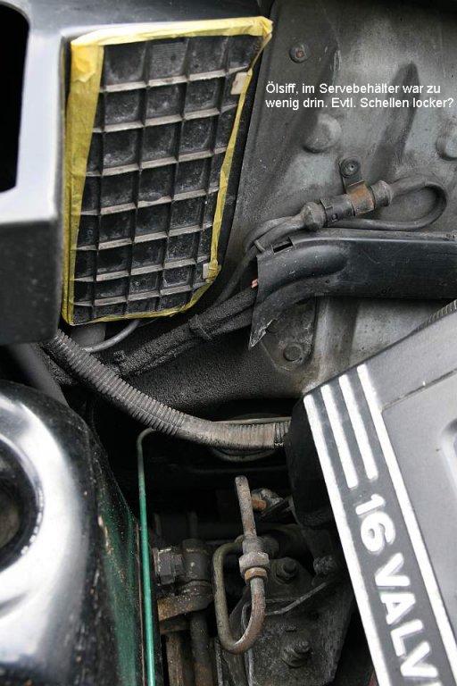

Unterhalb des Deckels vom Innenraumluftfilter sind großflächig Ölanhaftungen. Ich tippe auf Servoöl, weil dort zu wenig im Ausgleichsbehälter war. Evtl. muss man nur die Schlauchschellen nachziehen. Auch sonst gabs ölige Stellen, siehe Fotos.

Die Leitungen (1x Ölzulauf zum Lader und 1x Wasserrücklauf vom Lader) sind beide fällig, zusammen ca. 150 EUR plus Einbau.
Das Rostnest im Kofferraum ist typisch (hier gibts einen kleinen Ablauf der oft verstopft ist) aber noch nicht kritisch, die Türanrostungen sind weniger schön aber evt. noch ohne Schweissen in den Griff zu bekommen.

@klaus, weißt du sicher, dass man die Metallleitungen noch bekommt, habe, wie gesagt, beim 9000er andere Erfahrungen gemacht und musste ne gebrauchte einbauen lassen.

....@klaus, weißt du sicher, dass man die Metallleitungen noch bekommt, habe, wie gesagt, beim 9000er andere Erfahrungen gemacht und musste ne gebrauchte einbauen lassen.
Sicherheit bringt nur die Nachfrage. Vor ein paar Wochen gab es sie jedenfalls noch.
