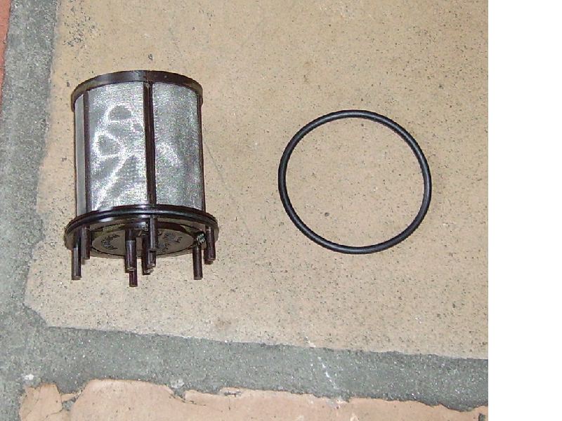

Vor ein paar Wochen habe ich in dem Beitrag "Automatik kuppelt aus?!" eine Symptomatik gelesen, die meiner ganz ähnlich ist. Da ich keinesfalls den möglichen Getriebeschaden riskieren wollte, habe ich ein Saab-Werkstatt gebeten, das ATF zu wechseln. Der Meister wollte aber den Deckel nicht öffnen, weil er zugeklebt war (siehe Foto in der Anlage).

Doofe Frage: wieso ist der Deckel zugeklebt?
Sieht anhand der Schraubenköpfe ja fast so aus, als sei da immer mal Öl rausgelaufen, bzw tut es noch. Oder sind die nicht feucht? Vielleicht wurde beim letzten Wechsel der Dichtring vergessen!?
oder da ist eine ganz dicke Macke drunter, die großen Aufwand verlangt.
Dann kann ich auch die Niedersachsen verstehen, dass sie auch bei Verdacht da nicht drangehen
Hilft alles nichts. Die Plörre muß gewechselt werden (und mal nachgesehen, was im Filter und am Magneten so hängt)....
Man kann mal drumherum die Dichtmasse wegkratzen, Dann sieht man, ob evtl. ein Riß irgendwo ist (recht unwahrscheinlich).
Schlimmstenfalls sind die Gewinde defekt. Dann müßte man evtl. (ein) Gewinde nachschneiden.....
Da der Wechsel (wenn er denn mal gemacht wird), oft ohne Filter- (und damit Dichtungs) Tausch ausgeführt wird, ist es sehr wahrscheinlich, dass der O-Ring nicht mehr 100% dicht gehalten hat und deshalb irgend ein Hirni statt einen neuen O-Ring da mit Dichtmasse rumgespachtelt hat....

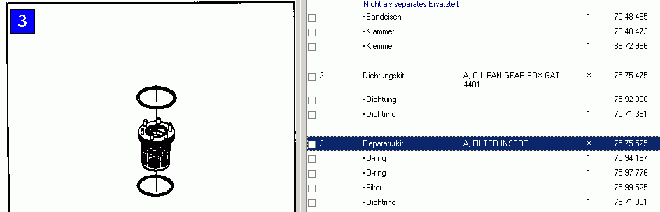

Ich habe noch einmal in den Rechungen meiner Vorbesitzer gestöbert und bin auf folgendes Teil gestoßen, was im Juli 2000 (km-Stand 107.900, Auto von 09/95) eingesetzt wurde.
7575525 - Reparatursatz (58,51 DM plus 16% Steuer)
Das EPC gibt an, dass es sich dabei um einen Reparatursatz für den Filtereinsatz handelt und noch die Bemerkung "geht zu 4- 840" trägt.
Weiß jemand, was dieser Reparatursatz genau bewirkt? Vielleicht erlaubt dies Rückschlüsse weshalb der Deckel unten eingeklebt ist.
Oder ist es womöglich "nur" eine Art "Filterkit", in dem alle Dichtungen, Filter etc. auf einmal kamen?
Der Reparatursatz besteht aus Filter und zwei Dichtringen.

So, nun ist frisches ATF drin. Ich bin zu einer neuen Werkstatt meines Vertrauens in TÜ gegangen und habe denen (inkl. Foto) das Problem des Deckels geschildert. Der Werkstattmeister stimmte der allg. Forumsmeinung zu, dass das "wahrscheinlich nur ein Pfusch ist".
So wars dann auch. Weder Deckel, noch Gewinde noch Getriebe war in irgendeiner Form beschädigt, so dass der neue Filtersatz problemlos reinging. 1,5h Arbeit und 3,5 Liter ATF später war ich dann 150 EUR los, was sich ja in etwa mit den Beträgen deckt, die andere Forumsmitglieder für einen Wechsel bezahlen.
