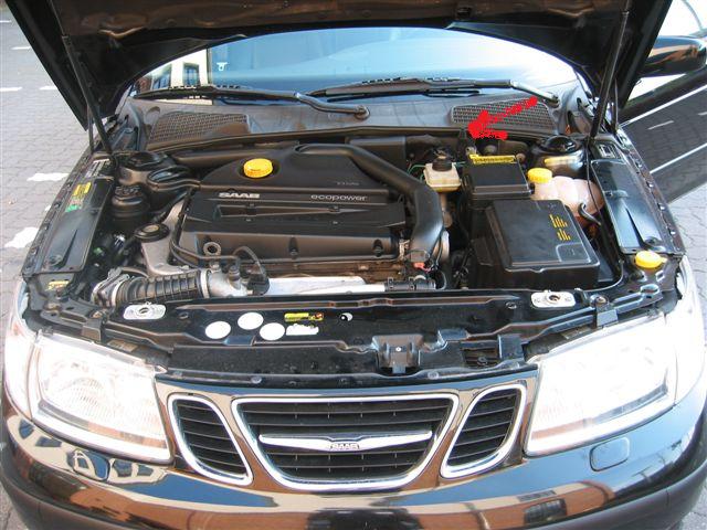

Alarmanlage repariert
SO Leute
Seit Donnerstag 20. Januar ist der "schreier der Autoindustrie" wieder aktiv.
:mad::mad::mad: Der fSH hatte zu erst noch den "Shock Alarm" aktiviert. Hässlich, wieviele male so eine SAAB huppen kann, wenn er verschlossen und wieder geöffnet wird.:mad::mad::mad:
Jetzt bin ich gespannt, wie lange das Ding unterm Kotflügel mitspielt.

welche akkus kommen denn dort herein ??? und gehe ich recht in der annahme das sich die sirene/steuergerät in einem bauteil befindet welches sich in der nähe des kotflügels versteckt ??

Nein, keineswegs. Es gibt hier diverse Threads zum Thema Alarmanlage, in denen du Infos über die benötigen Batterien bekommst und dass diese Reparaturlösung meist kaum länger als 1 Jahr hält. Daher der Rat, ein neues Modul zu kaufen, damit du nicht jedes Jahr neu basteln musst.
Z.B. hier: http://www.saab-cars.de/9-5-i/54871-service-alarmanlage-mal-wieder.html oder hier: http://www.saab-cars.de/9-5-i/52968-service-alarmanlage.html

im übrigen habe ich von jemandem der die sirenen gewerblich überarbeitet die info bezüglich der batterien/akkus bekommen ... er verwendet Sanyo Cr17335 und das ohne probleme...
hab mir jetzt eine gebrauchte sirene gekauft und werde diese mal überarbeiten, mal sehen wie lange es hält ...

Hab heute auch die Nachbarn um 0400 Uhr morgens erfreut.
Hab mich für das Stillegen via Tech2 entschieden. Was verlangt denn der fSH?? Oder kann ich auch zu nem Opel- Händler gehen, die auch das Tech2 haben??
Nachtrag: Muß zwingend das Steuergerät der Alarmanlage abgeklemmt werden, oder reicht es nur über das TECH 2??
Anruf beim Opel- Händler: Deren Tech2 ist nicht für Saab freigeschaltet.....

Gerade bei Heim in Tübingen angerufen und Gott sei Dank war Heim senior am Telefon:dancing: und inner Stunde soll ich da sein......
Heim senior hat die Alarmanlage deaktiviert. Spende in die Kasse der Werkstatt und ab dafür!:shakehands:

Da mittlerweile ja schon mehrere Menschen ( mich incl. ) ein Tech2 haben: Kann mir jemand konkret sagen, wie das Deaktivieren mit dem Tech geht? Nur falls es jemand aus dem Stehgreif weiß, sonst klicke ich mich durch die Menues durch und werde hoffentlich irgendwann fündig...
So, erledigt. Die Alarmanlage ist abgeschaltet...

Stecker ziehen und das Ding ist mucksmäuschenstill.
SID meckert dann zwar bei jedem Start "Service Alarmanlage", aber die Meldung lässt sich sofort wegdrücken.
Grüße
Wo ziehe ich den Stecker?
Hat jemand ein Tech 2 und kann mir erklären wie das ausprogrammieren geht?
