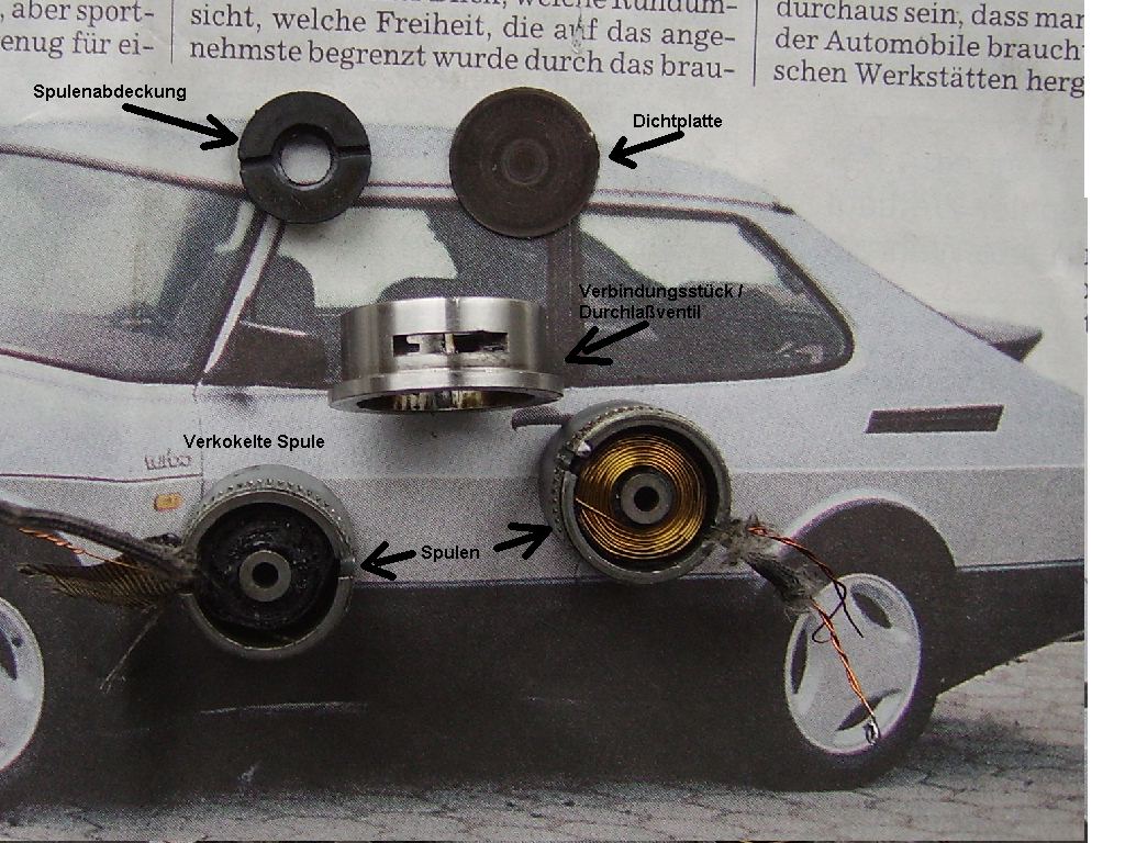

Habe mal ein APC Ventil geschlachtet (regeln tat das nicht mehr, gab immer Vollstoff...), um mir mal das Innenleben anzusehen.
Der Aufbau ist recht simpel: 2 Spulen, die über ein Verbindungsstück auf ca 1 mm Abstand gehalten werden. Dazwischen ein Metallplättchen, dass je nach Aktivität der Spule zu der einen oder anderen hingezogen wird und abdichtet.
Die Spulen haben eine Axialbohrung. Somit wird entweder zwischen "C" und "W" oder zwischen "R" und "W" abgedichtet, bzw. freigschaltet...
Ist eine Spule verkokelt, regelt es nicht mehr, wie es sollte (entweder voller Durchgang, wie es bei dem hier der Fall war, also Ladedruck bis zum Abwinken, oder aber GLD)...
Mit reparieren ist da dann nicht mehr viel...
Den Aufbau jetzt genauer kennend, würde ich vorsichtig sein mit ölen des Ventils.
1) Weil dann die Gummis kaputt gehen können
2) Weil die feinen El. Drähte, die mit Gewebeschläuchen isoliert sind, evtl einen kurzen machen können....

EDIT: WIe kannst Du nur dreckige Bauteile auf einem original Zeitungsartikel ueber den 900 praesentieren?? :-))
:biggrin::biggrin::biggrin: hihihi
Naja, paßt doch, auch wenn im 901 ein anderes APC Ventil verbaut ist...:smile:
Lieber einen Opelartikel?:biggrin:
Außerdem sind die nicht dreckig. VOrher gereinigt...:smile:
Und ich 9 5er hab noch nebenbei was zum schauen...
Na wenn Trizz dem turbo 9000 erklaert, wie das Ding zu reparieren ist, und turbo dem Trizz erklaert, wie das Dingen aufgeht.....
...sind wir wieder nen Schritt weiter :biggrin:
Hab ich gerne gemacht, Jungs! :biggrin::biggrin::biggrin:
Eine verbrannte Spule kann man nicht reparieren.
Evtl. kann man aus 2 ---> 1 machen...

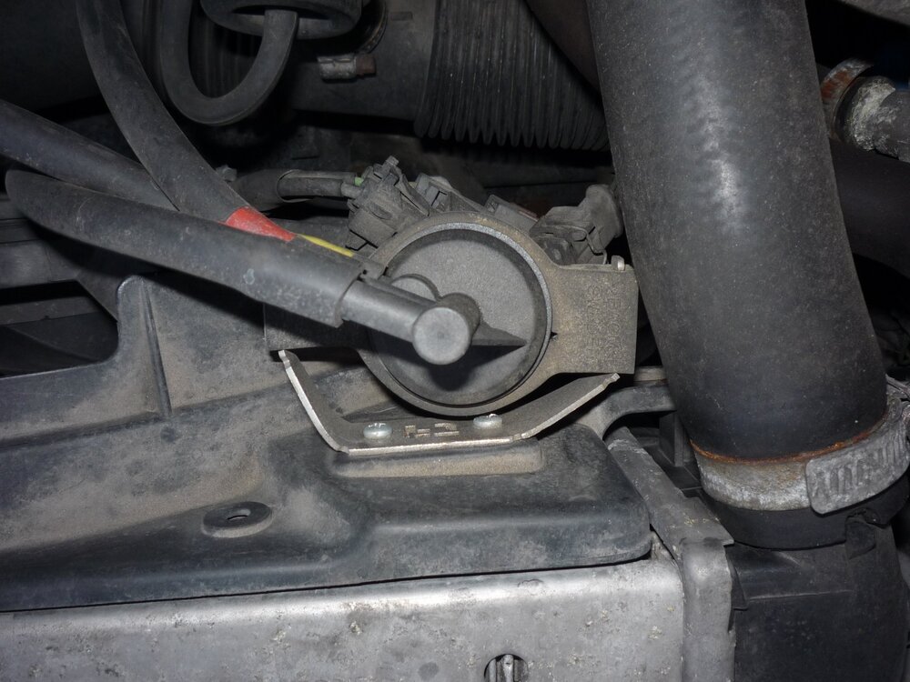

Weil ich gerade die Suche nach den Thema gequält hatte, da das Ding im Anni offenbar mit einer durchgebrannten Wicklung die Hufe gestreckt hat.
Nun hat Frauchen erstmal des Ventil aus dem Aero drinnen, und dieser wird nun eins von der T7 bekommen.
btw: Gibt es da einen passenden Winkel, oder muss ich mir das etwas frickeln?
T7 Ventil - ich glaub im Trionictunig Forum hat mal einer was lasergeschnitten, was man sich einfach hinbiegen konnte... Ansonsten tun es 2 Kabelbinder auch...

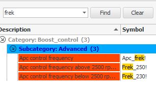

Ach ja wichtig ist noch das Steuergerät modden, und in der SW die Frequenz ändern - zu schade, das mein 9k damals so "schnell" wegging - somit hab ich nur mehr das originale Steuergerät daheim liegen - das gemoddete ist wohl irgendwo in Ungarn gelandet...
