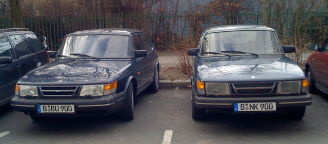

Habe heute btw endlich mal einen akzeptablen Parkplatznachbarn 'auf Arbeit' getroffen und natürlich gleich ein Photo gemacht. Das passt hier wohl. (Der 8V rechts ist meiner. Ist der Besitzer des 16V zufällig auch hier unterwegs?). Saugertreffen im Dienst sozusagen... :rolleyes:
http://www.saab-cars.de/attachment.php?attachmentid=28700&d=1236882236

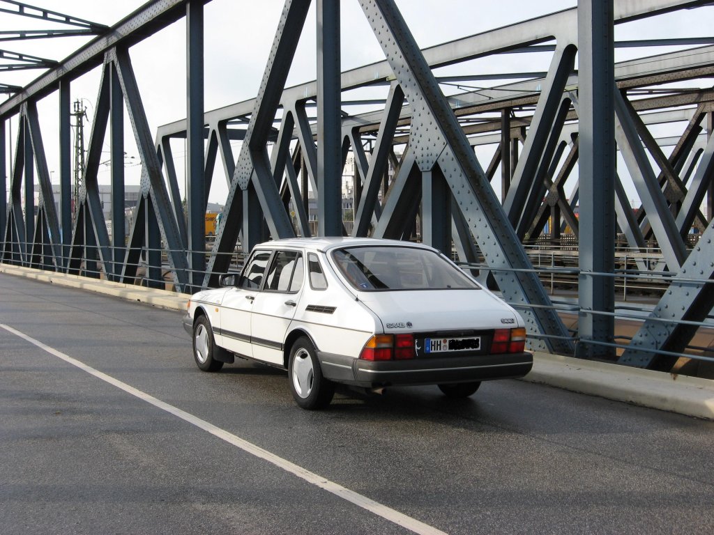

das bild mit der brücke ist ja echt gut und dein saab sieht auch sehr gepflegt aus, glückwunsch :top:und wilkommen im forum:driver:, mit eine 900I bis du ja sozusagen premiummitglied:biggrin:
das bild mit der brücke ist ja echt gut und dein saab sieht auch sehr gepflegt aus, glückwunsch :top:und wilkommen im forum...:

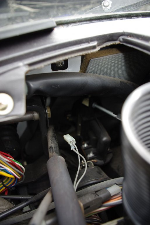

Außerdem geht die Heizung (im Moment noch) nicht aus. Da ist irgentwas ausgehakt... :confused:

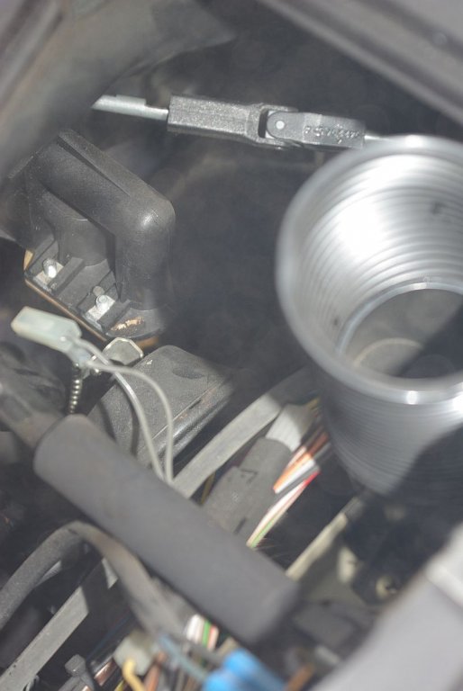

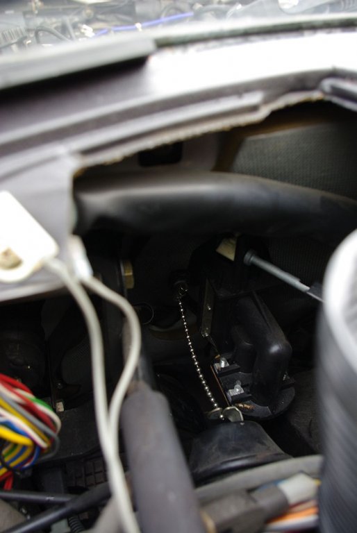

Die Heizung ist ein Klassiker.
Nimm mal das Radio raus. Dann kannst Du mit der in den Radioschacht eingeführten Hand eine Gelenkwelle erfühlen. Diese rutscht gerne mal von ihren Anschlüssen ab - draufstecken, Radio wieder einbauen, fertig.
(Alternativ kommst Du auch über den linken Lautsprecherschacht dran. Ist zwar, weil die Windschutzscheibe im Weg ist, fummeliger, aber man kann sehen, was man da eigentlich tut.)
Für die Zukunft daran denken und den Heizungsregler nur sanft und mit gemäßigter Geschwindigkeit betätigen.

Hier kann man das heizungsventilseitige Ende der Gelenkwelle sehen (Blick durch den Lautsprecherschacht).
