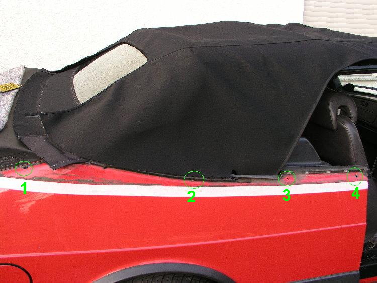

Kann mir jemand sagen, wie die hinteren Seitenspoiler (also oben am Verdeck) der neueren Genaration (MY '92-) befestigt sind, bzw. sich demontieren lassen?
Die alten hatten eine Schrauben und den elenden Draht. Aber bei den neuen bin ich, auch mit EPC, noch nicht wirklich dahinter gestigen.
Danke schon mal!

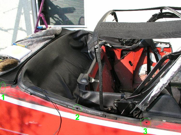

Hallo René,
der lange Seitenspoiler wird an insgesamt vier Punkten gehalten (und zusätzlich mit zweiseitigem Klebeband angeklebt). Ich habe die Punkte mal auf zwei Fotos eingekreist. Zwei der aus dem Spoiler herausragenden Gewindebolzen werden mit Muttern gesichert, die anderen beiden werden nur in Kunststoffhülsen gesteckt und halten dadurch. Die geschraubten sind entweder die 1 und 3, oder die 2 und 3 auf den Fotos. Die drei siehst du, wenn die hintere Seitenscheibe runtergefahren ist. Die eins durch den Kofferraum ertasten, bzw. die 2 unter dem Verdeckkastenbezug suchen.
Nando
Super, DANKE Dir. Insbesondere die Info mit dem Klebeband ürfte sehr hilfreich sein. Sonst sucht man sich ja Blasenb, warum das Ding nicht ab will.

Hi René,
falls das Ding nicht ab will, dann vorsichtig mit einem Heissluftfön am unteren Rand entlang gehen (so wird es im Werkstatthandbuch auch beschrieben).

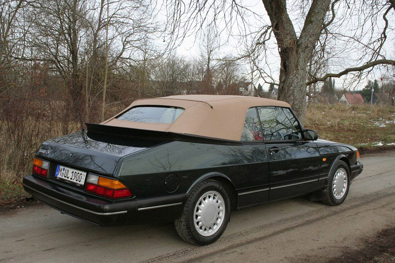

Das Verdeck wurde von einem Ebucht-Dealer in Sonnenland-Qualität aus dem Ruhrgebiet geliefert (ebenso das Heckscheibenteil). Diese Empfehlung hatte ich vom Cabrioverückten aus Berlin. Mit ihm hatte ich ein wenig fachgesimpelt. Er war mit der Verdeckqualität (genauso wie ich im nachhinein) sehr zufrieden und er hat mir meine letzten Bedenken zum Selbermachen genommen.

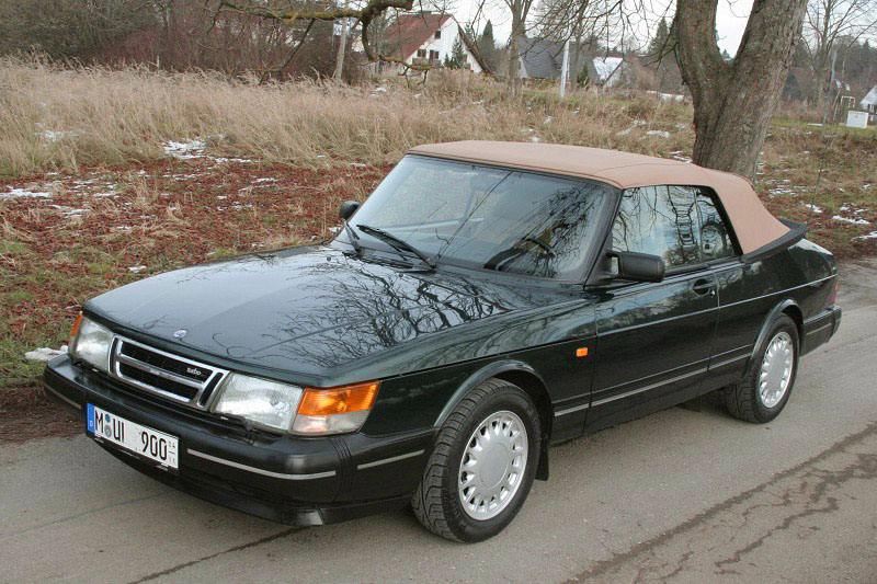

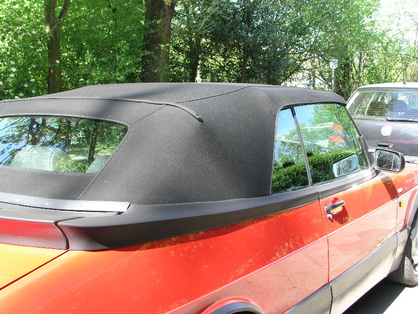

Grundsätzlich hast du recht. Aber warum nicht von Erfahrungen anderer profitieren und bei Selbsteinschätzung des Könnens die Sache selbst angehen. Das in Eigenleistung erbrachte Ergebnis sah bei mir dann so aus (habe leider kein anderes Foto auf die Schnelle gefunden). Da gab und gibt es keine Falte(n), die Verdeckspannung stimmt im geschlossenen Zustand.

So ist es mir auch verkauft worden.
Und es sieht, so weit das Foro reicht, aus meiner Sicht auch wirklich top aus.

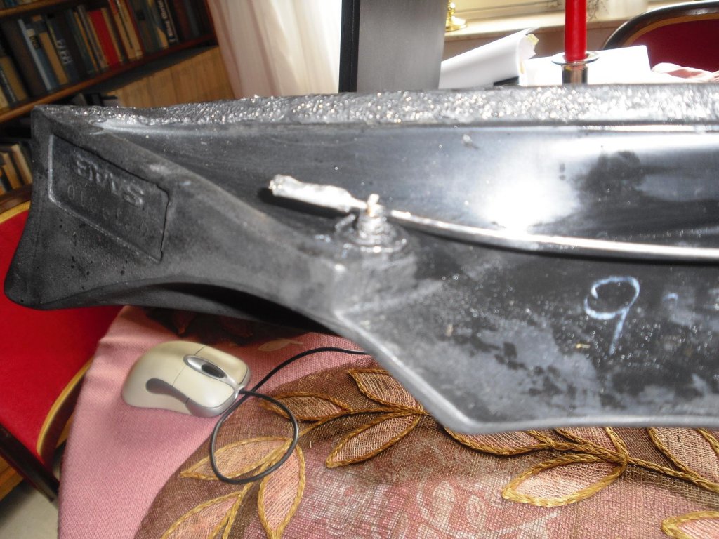

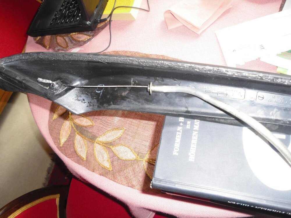

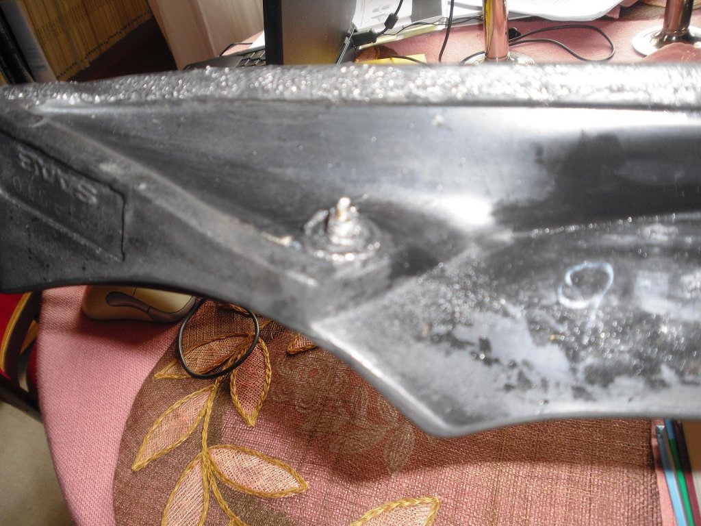

ich hätte mal ne Frage zum KLEINEN Seitenspoiler!
Dieser wird ja hinten (vom Kofferaum aus) über einen Draht und eine Hülse festgezogen.
Mir ist bei der Demontage dieser Draht jetzt kurz oberhalb des kleinen Gewindestücks am Spoiler selbst abgerissen.
Ein zweimaliger Reparaturversuch, bei dem ich beide Enden in eine kleine Hülse (aus einer Bremsleitung) eingelötet habe ist leider nicht geglückt...
Hat irgendwer eine Idee, oder hatte gar das gleiche Problem??
Zur Veranschaulichung gibt es sogar einige Bilder!
