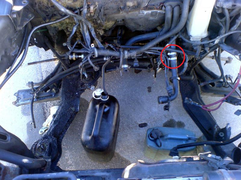

guckst du hier:
Schlauch (neu oder gebraucht) kaufen, auf Länge abschneiden, Schlauchverbinder aus Metall ausm Baumartk z.B. + zwei Schlauchschellen, verbinden, fertig. Hält tip top.
http://www.saab-cars.de/attachment.php?attachmentid=29291&d=1237910266
http://www.saab-cars.de/attachment.php?attachmentid=29292&d=1237910266

guckst du hier:

Der Schlauch kostet original ca. 59 Euro. Bei saabersatzteile.de hab ich ihn für 15 Euro bekommen. Diese Konstruktion hab ich seit nem Jahr auch in meinem roten drin, da ist der Schlauch auch ganz am Anfang gerissen. Der Verbinder lag glaube ich bei 2,50 und dann die Schellen (hatte ich schon). Nix wildes.

Der reißt IMMER an der Stelle. Und wird auch von Saab Werkstätten so getauscht. Also gekürtzt und mit einem Schlauchverbinder eingesetzt....
So, hab den Schlauch jetzt eingebaut. Flenner hat flott geliefert...
Das Rausziehen des alten Schlauchs war ein bisschen schwierig, wegen der Gummischutztülle in der Aquariumswand. Zum Glück ging der Ersatzschlauch besser rein, da er dünner ist. Noch ein Tip: Der Plastik-Steckverbinder zwischen den Schläuchen war bei mir ziemlich bröselig und hat sich beim Abmachen teilweise aufgelöst. Musste den kurzen Schlauch zum WT also auch abmachen und die Krümel rauspokeln. Es lohnt sich denke ich, den Verbinder mit zu ersetzen. Hab meinen aus Mangel an Ersatz jetzt wieder reingemacht, schließlich will ich in ein paar Jahren auch noch was zum Basteln haben :biggrin:
