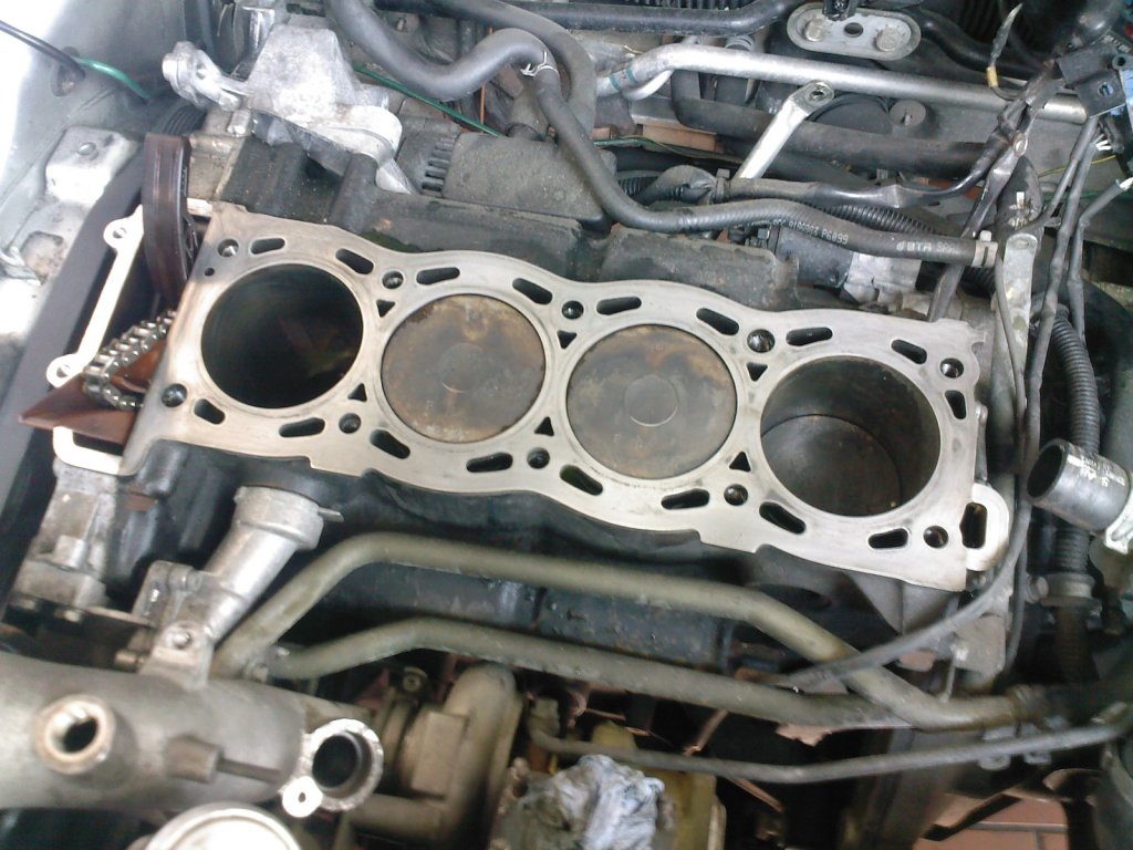

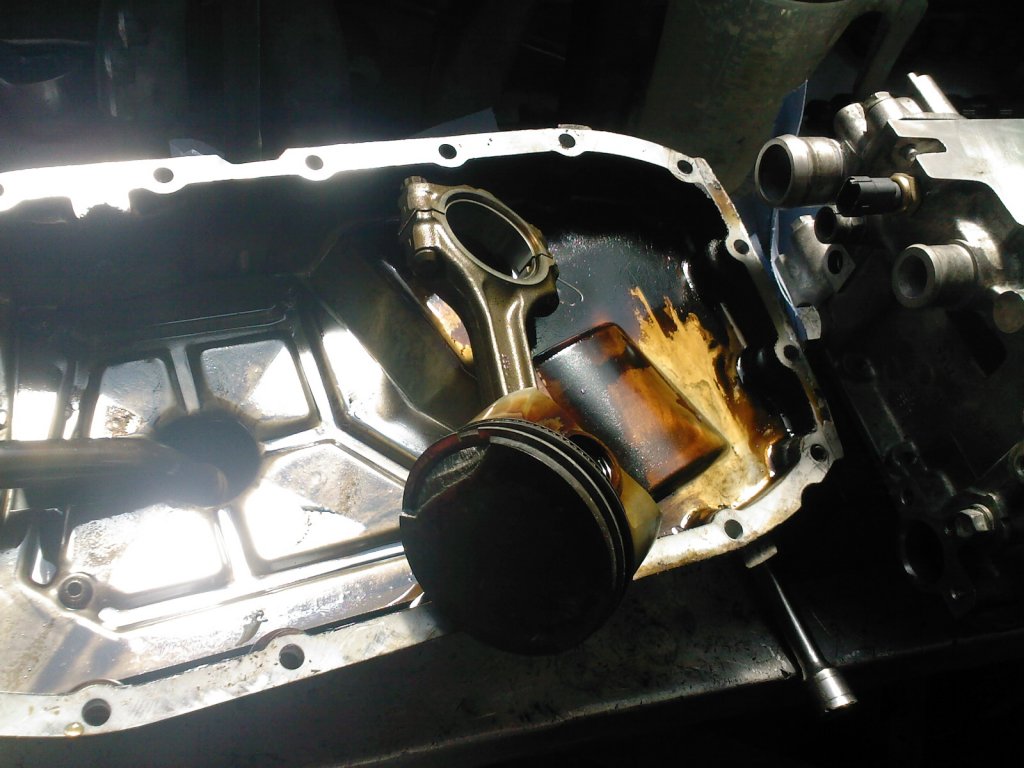

also, ich brauche 4 neue kolben, 4 neue ventile (2x auslass, 2x einlass,), neuen LMM, neuen TD04 Turbo und zünkkerzen...
der kolbenring des linken (wenn man vor dem wagen steht) ist abgebrochen und ist auf die ventile geschlagen, die metallteile sind dann durch den turbo gejagt worden und wurdem vor dem katalysator rausgefischt weil sie da nicht durchkamen...
laut FSH kommt das vom klopfen, was wiederrum durch den luftfilter verursacht worden ist. habe jetzt erstmal reparaturauftrag gegeben, streiten kann man sich danach immernoch, ich will erstmal mein auto wiederhaben...

hier noch bilder vom kaputten kolben

die bilder wurden nicht mit hochgeladen? 2ter versuch
Lass mal die Anzahl der klopfenden Verbrennungen auslesen... Geht bei der T7...
Und warum nen LMM?
Und wie ist der Kolbenring an der Zylinderwand vorbeigekommen ohne Schaden zu machen?
