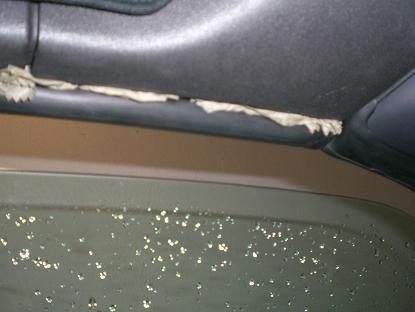

Hallo Leute,
bei meinem 902 Cabrio BJ 1995 tropft auf der Fahrerseite oben links Wasser rein:confused:, und das nicht nur im Fahrbetrieb sondern auch wenn der Wagen "nur" draussen im Regen steht.
Es ist ja nicht viel Wasser, aber steter Tropfen höhlt den Stein, und der Teppich saugt sich halt dann auch langsam voll Wasser.
Ich hab mal ein Bild von der betreffenden Stelle gemacht, ich hoffe man kann die Stelle die ich mit Papier ausgestopft habe erkennen.
Kann sich jemand vorstellen woran das liegt (am Regen ist schon klar), bzw wie dem Problem abhilfe geschaffen werden kann, liegt es evtl. an der Dichtung die aussen um die Windschutzscheibe läuft ??

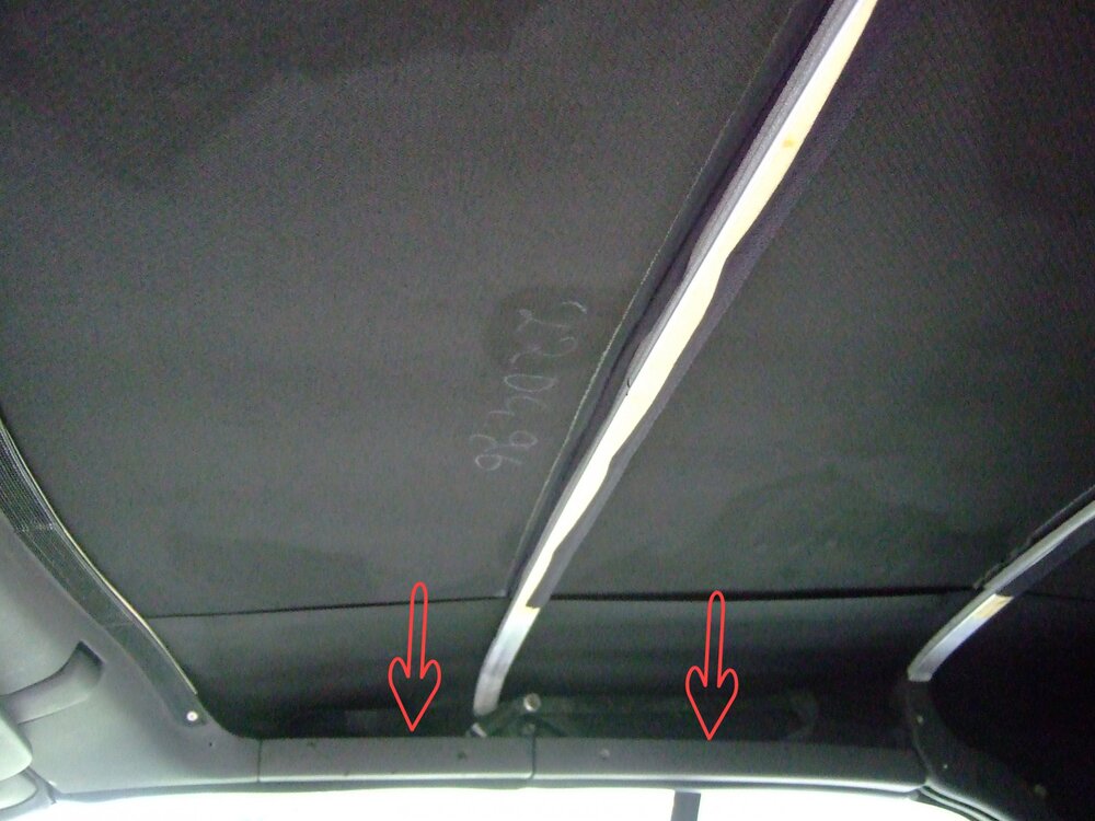

Im Bereich des Kringels findesr Du den linken Ablauf
Liegt denn der Dichtgummi in dem Bereich, wo du das Papier zwischengesteckt hast, dicht an?
Du siehst auf dem Bild, dass es zwischen Dichtung und Innenverdeck durchregnet. Die Dichtung ist als Wasserführung ausgebildet und wird durch die A-Säule entwässert.
Würde die Scheibe nicht an der Dichtung anliegen läuft es zwischen Dichtung und Scheibe runter und nicht zwischen Innenverdeck und Dichtung.:rolleyes:
Daher Entwässerung gemäss seinerzeitigen Kapagne wie beschrieben nacharbeiten und unter Umständen freiblasen, wie bei einem Schiebedach. Und Dicht sollte es sein:smile:
5Minuten Arbeit.
